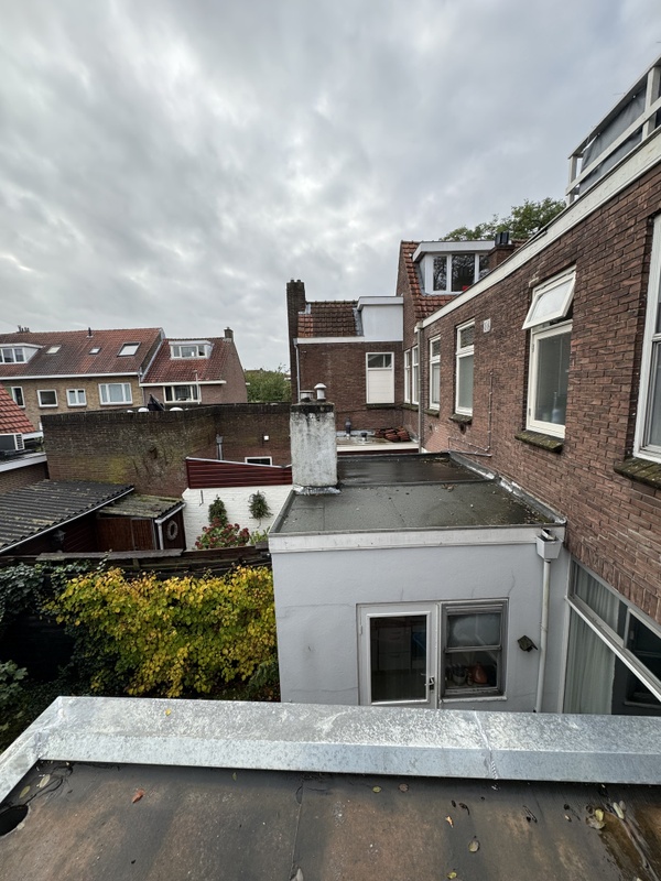

Behoefte aan ±12 panelen, ±4000-4500 kWh. Waarvan 8 panelen hoogstwaarschijnlijk op een goede ligplek.
Overige 4 panelen moeten op een suboptimale plek door mogelijke schaduwval. Is voor mijn use case (zie wensen-sectie) de additionele 4 panelen het wel waard?
Foto's
Afbeeldingslocatie: https://tweakers.net/i/Lm0bwB6mmj2jT1CBUAe2rbiM_Ro=/800x/filters:strip_icc():strip_exif()/f/image/YmfD2mY8Ou4uYL95eV2dlrAx.jpg?f=fotoalbum_large
Op onderstaande foto, vanaf het woonkamerdak (in groen aangegeven), kijken we naar het zuiden.
Afbeeldingslocatie: https://tweakers.net/i/PCSvuyWQ1NytT_Gz5ks2uwmLxNg=/x800/filters:strip_icc():strip_exif()/f/image/geLKtOMVInJtfZ8lh4kfFr3i.jpg?f=fotoalbum_large
Hier een beeld van de hoge bomen, de rechter boom op deze foto is ± even lang ons huis. Dit is uitkijk op het westen.
Afbeeldingslocatie: https://tweakers.net/i/ek5_rwOu5HzKbfI8XR5Fg_XH8oI=/800x/filters:strip_icc():strip_exif()/f/image/6l346U08jU6bM4LbTJIFmOug.jpg?f=fotoalbum_large
Beschikbare (dak)ruimte
Huis is in verbouwing. De Google foto is gedateerd.
Geel (4.23m breed x 4.55m diep) is de opbouw (op zolder, 2e verdieping) en is een plat dak geworden tot aan de gevel. Vergelijkbaar met van de buren paar huizen verderop, in het rood aangegeven met de 8 panelen.
Groen (4.20m breed x 3.12m diep) is de uitbouw en het dak van de woonkamer, dus het dak ligt circa 6m lager. Ik weet niet of dit een plek kan zijn voor wat ‘extra’ zonnepanelen aangezien het in de schaduw kan liggen halverwege de dag (dit weet ik nog niet omdat ik er nog nooit op heb gelet).
Gele dakkapel links, (2.25m breed x 1.2m), Daarnaast zit er nog 0.95m breedte links, en 1m rechts voordat de erfgrenzen zijn. Lijkt mij plek voor 2 panelen, eentje aan elke zijde.

Met een halve dag schaduw heb je ook een halve dag zon - en met lichte bewolking is er praktisch geen schaduw.
Dus geel met oost/west (of noord/zuid) volleggen met een V-dakje van 4 panelen zodat het precies past. Je hebt geen nauwkeurige maten en dit luistert nauw, dus wellicht de binnenmaten nog eens nauwkeurig meten. 8x400Wp panelen passen waarschijnlijk niet, 8x360 waarschijnlijk wel.
Het is wel hoog dus dubbelcheck de toegestane dakbelasting: er zal heel wat ballast nodig zijn, zeker als je tot het randje vol wil leggen.
Groen is geen probleem (en daar geldt ook: goed meten).
Je WNW dak is wel een hoop gedoe voor relatief weinig opbrengst, dus die als laatste.

Ik ben op de daken geklommen om te meten, de aannemers zijn nog met de tweede verbouwing bezig dus het was redelijk toegankelijk. Mochten er dus nog dingen zijn waar ik ook nog rekening mee moet houden, omdat het nog even toegankelijk is, dan verneem ik dat graag.
Proton_ schreef op woensdag 1 november 2023 @ 08:06:
Fijn om deze bevestiging te horen. Idd genoegen nemen met een halve dag, van 8:00 tot ±16:00, toch 8 uur. En dus voor het woonkamerdak (gele gedeelte), de zonnepanelen zo veel mogelijk naar rechts plaatsen (tuinzijde) neem ik aan? Of hier ook gewoon volleggen aangezien de eenmalige installatiekosten toch zijn gemaakt en additionele prijzen per paneel verwaarloosbaar zijn op 10-25 jarig termijn?
19.2 m2, (4.2 * 4.55). Ik hoop dat 400Wp passen. Geen idee hoeveel ruimte om de panelen zelf vrij moet blijven i.v.m. looppaden voor het schoonmaken eventueel. Is hier wet- & regelgeving voor?

Woonkamerdak (groen) is 4.20m breed x 3.12m diep. In de zomer schijnt de zon nog tot ±15:00 de huiskamer in. Daarna zal het nog op de groene dak schijnen, maar ik weet niet voor hoe lang en hoe zou ik dat kunnen simuleren? Waarschijnlijk heeft het te maken met de stand van de zon (seizoen) en de schaduwval van ons eigen huis (6m hoog).

Dank. De boodschap is helder. Door verschillende tijden en standen van op- en ondergang heb je meerdere mogelijkheden, afhankelijk van je wensen.
Oost-West is dan een no-brainer voor mijn hoogste dak, het dak zonder schaduwval.
maar in de zomer als ze heet zijn, dan staat de zon zo hoog aan de hemel, dat zelfs noord panelen het nog leuk doen ook. deze gegevens kun je dus ook combineren.
b.v. 1000W omvormer met 700Wp aan paneel op zuid + 700Wp op noord.
700Wp op zuid zal grofweg 500W geven met de zomer hitte, en dan geeft de noord paneel nog wel een extra 400W.
Interessant, dus rekeninghoudend met de zomerhitte, kan ik met een omvormer werken met een lager vermogen.
Onze buren hebben het e.e.a met ons gedeeld. Hier zie je hun opstelling. Dit lijkt mij een N-Z opstelling met een Azimut van 19.
Afbeeldingslocatie: https://tweakers.net/i/1QBhjati9Bl8-NdO71py_f-LhNE=/800x/filters:strip_icc():strip_exif()/f/image/8HLyO5XCP4t4Zr2MO2MZIPoJ.jpg?f=fotoalbum_large
Is dit een ideale opstelling voor mijn lager platte dak, daar heb ik dus last van schaduwval omdat het 6 meter lager is?

Dank. Door het bovenstaande ben ik het uitvogelen wat mijn acceptabele hellingsgraden kunnen zijn en dus hoeveel panelen ik überhaupt kwijt kan in sunnywebdesign tool.
Hoog dak: oost-west opstelling, met Paneelveld-Azimut van 19
Plat dak: noord-zuid opstelling, met Paneelveld-Azimut van 19
Hoog dak: 9 panelen met 40 graden. Plat dak: 6 panelen met 45 graden.
Afbeeldingslocatie: https://tweakers.net/i/FTl0IXd6H04aX8LIhoI1cyfGwbg=/800x/filters:strip_icc():strip_exif()/f/image/H946CTyAWqXkwkmQwWTsnLGs.jpg?f=fotoalbum_large
Is dit niet te (idioot) schuin? Anders kan ik maar 6 en 4 kwijt en is de Goodwe omvormer een no go.
