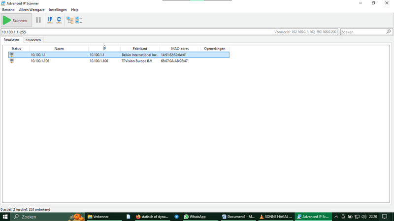

  • l.vaneijck
  • Registratie: Februari 2015
  • Laatst online: 17-09 11:09
Afbeeldingslocatie: https://tweakers.net/i/PNHVwWmVBX00MzQs9bmZaMpAVZg=/800x/filters:strip_exif()/f/image/edjCPUQW7z0g1HqyeWQhVg98.png?f=fotoalbum_large
dit is een schermafbeelding als ik scan met met het nummer dat er ingevuld staat, maar dat zal wel niet kloppen?
  • deHakkelaar
  • Laatst online: 27-07-2024

  • deHakkelaar
@l.vaneijck , mijn advies, laat lekker op automatisch via DHCP verkrijgen staan (de default).
Dan kom je ook niet in de problemen als de beheerder iets wijzigt.
