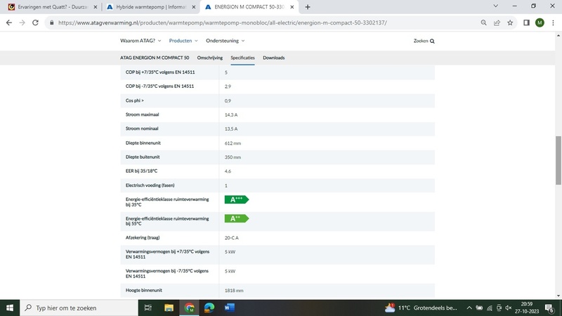

Voor een jaar terug heb ik een atag hybrid all 50 warmtepomp naar alle tevredenheid aangeschaft.!
Werkt goed en gebruik geen gas meer voor de verwarming!
Echter is nu mijn vraag of ik deze warmtepomp goed kan combineren met bijvoorbeeld een zonneboiler om het tapwater te verwarmen. Het valt me namelijk op dat de warmtepomp het op zijn sloffen aan kan.
Als ik deze pomp namelijk vergelijk met een all electric 5 kw van atag zie ik geen verschil.
Zal een screenshot bijvoegen zodat dit duidelijker is met de specificaties vanaf atag.
Ben benieuwd naar jullie meningen..!
We beschikken over een nieuwe woning waarvan ik alles zelf heb aangelegd.
Vloerverwarming ligt hier overal h.o.h. 10 cm.
Alvast bedankt.
Groet, Gerjan

PV en warmtepomp gebruiken voor verwarmen van een SWW boilervat (of warmtepomp boiler) is kosteneffectiever.
Zonneboiler staat de hele zomer in stagnatie, en doet 's winters onvoldoende om zonder backup (gas, WPB) af te kunnen.

Bedankt voor de reacties.!
Heb al zitten kijken om er een hewalex bij aan te schaffen.
Zit alleen een beetje met de subsidie omdat ik dit jaar al subsidie heb aangevraagd voor deze warmtepomp.
zonneboiler zet ik dan maar even uit mijn hoofd haha!
