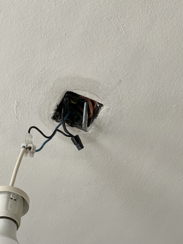

Hi mede tweakers,
Recent hebben wij een huis gekocht. In de gang bij de voordeur hingen industriële lampen. Deze zaten vast met een schroefdraad met moertjes die de contactdoos in gaan.
Het zijn 2 contactdozen waar dit bij is. Bij de ene zit het schroefdraad muurvast, aan het einde van de contactdoos zit nog een moertje. Ik kom hier met geen mogelijkheid bij met een tang. Met een waterpomp tang en andere tangen geprobeerd om te draaien maar ik heb te weinig grip om kracht te kunnen zetten.
Bij de andere contactdoos draait het schroefdraad mee. Hier lijkt een moertje aan het einde zelfs in het einde van de contactdoos te zitten, dus hier heeft het geen zin om op het einde nog iets met een tang te proberen.
Op een moertje staat iets dat lijkt op een 8, mijn aanname is dat dit dus M8 moer en schroefdraad is.
De kop van onze multitool is redelijk groot dus ik kom te dicht bij de kabels om dit met multitool eraf te kunnen zagen.
Weet iemand toevallig hoe dit vast gemaakt is en hoe ik dit los zou kunnen halen?

dremel er op zetten en zo kort mogelijk afslijpen.

Ik verwacht eigenlijk dat er van bovenaf een bout inzit. Die kan je enkel er uit halen door de bout van bovenaf te verwijderen, of door hem gewoon omhoog weg te duwen en op het plafond/doos te laten liggen.

Misschien met een kleine betonschaar of een metaalzaagje.

Zit het draadeinde door de centraaldoos in het plafond gedraaid of iets dergelijks?
Kun je niet een moer en contramoer aan het einde er op draaien en zien of je het schroefdraad er zo uit man draaien (ik weet niet of ik het correct bedenk)
Of met je multitool een groef in het uiteinde van het draad slijpen en een schroevendraaier gebruiken?

2 moeren op het draadeind zetten deze vast tegen elkaar draaien
En dan met een steek/ringsleutel de bovenste moer draaien waarmee je het draadeind los draait.

Hopelijk zit hij dan niet met een chemisch anker in het beton. Ziet er naar uit dat hier wel iets zwaars aan heeft gehangen...

Let wel op dat er geen scherpe randen in een contactdoos mogen zitten (sowieso voldoet deze bout daar ook al niet aan trouwens)
Maar praktisch gezien zou ik hem afzagen op plafondniveau, er gaat toch een kapje overheen, tenzij je nog iets als een shelly of Hue controller in de contactdoos kwijt wil.

De tip van 2 boutjes tegen elkaar aan draaien is ‘m helaas niet.. het zit echt muurvast.
Ik denk dat zoveel mogelijk gelijk met plafond eraf slijpen de enige optie is die overblijft helaas.

Met een flinke impact (accu) schroefmachine met een boorkop krijg je deze er wel uit.

Kabels even allemaal los halen en terug de buis in duwen, vervolgens het draadeind zover mogelijk afzagen. Zal waarschijnlijk met chemisch anker vastzitten.

heb wel eens succes gehad met een Griptang let wel op dat je daar wel schade mee aan brengt maar dat maakt niks uit voor deze situatie. mocht je in de buurt van eindhoven wonen kan ik hem wel langs brengen zodat je er geen hoeft te kopen

(Grip)tang of pijpsleutel erop zetten en wrikken. Met draadeinden heb je snel het punt bereikt waarop ze afbreken door metaalmoeheid.
Edit
Lijkt overigens op een keilbout als ik het lees, zo met een moertje. En de andere die meedraait. Lastig verwijderen vaak, maar niet onmogelijk.
