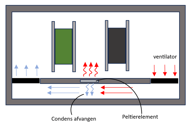

Naast dat de kast lucht en vocht dicht moet zijn denk ik dat een kast waar 20 rollen tegelijk ingaan ook niet ideaal is. Elke keer als je de kast opent vult de kast zich met vochtige lucht met en na het sluiten moet je daar weer vocht aan onttrekken. We weten niet welke ontvochtiger van ali je nu hebt maar als deze enkel verwarmt zal dit niet heel veel helpen zoals die @gearmaker en @jeroen3 al aangeven.
Eigenlijk zou je eerst het filament en de lucht in de kast moeten verwarmen en daarna vocht afvangen van de lucht door te koelen. Alleen op die manier kun je de relatieve luchtvochtigheid laag houden op kamer temperatuur (of je moet continu willen verwarmen).
Zomaar een idee: Een kast met twee compartimenten, aan de ene kant heb je de rollen filament en aan die zijde plaats je de warme zijde van het peltierelement (met heatsink). In de hoek van de kast plaats je een ventilator die lucht van de verwarmde zijde naar het andere compartiment blaast. Deze warme lucht gaat dan langs de koude kant van het peltierelement, koelt af, de relatieve luchtvochtigheid stijgt tot het verzadigingspunt en de condens kun je afvangen. De koude lucht blaas je weer terug en de cyclus begint opnieuw. Regel en monitor dit met een uC en je kan dit proces stoppen wanneer de luchtvochtigheid naar wens is.
  • TorxWorx
  • Registratie: September 2023
  • Laatst online: 03-10 14:50
Een plaatje met wat ik bedoel zegt waarschijnlijk meer:
Afbeeldingslocatie: https://tweakers.net/i/FSflSjC4jW5XpGouBlHuzt4HDRI=/800x/filters:strip_exif()/f/image/4FSaiL6zM0ASNXdPZTC95JUF.png?f=fotoalbum_large

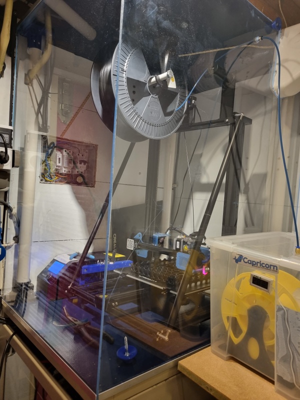

  • Zolderopruiming
  • Laatst online: 30-08 04:19
Soepstengel schreef op dinsdag 31 oktober 2023 @ 12:25:
Adam Savage heeft ook een droog box gemaakt, misschien heb je daar wat aan: YouTube: Adam Savage Builds His 3D Print Farm!
Adam Sauvage,was inderdaad de start van mijn project :9~
Ik heb de kast van 18 mm geschilderd MDF nu enige tijd in gebruik en dat lijkt behoorlijk goed te functioneren,
Ik wilde met dit topic gewoon een weten hoe andere mensen dat oplossen (allemaal met hun eigen overwegingen).
Doordat ik geen deurtjes met een spleet heb gemaakt maar in de zijkanten van de wanden een goed passende gleuf heb gefreesd voor de acrylaatplaat die als schuifdeur functioneer, en ik alle houtverbindingen met verf dicht heb geschilderd is de kast afdoende dicht gemaakt voor deze toepassing.
De ontvochtiger van ali Afbeeldingslocatie: https://nl.aliexpress.com/item/1005005803946939.html?spm=a2g0o.order_list.order_list_main.16.75f479d29ujUUa&gatewayAdapt=glo2nld doet die zijn werk behoorlijk.
Wat deze eigenlijk doet is de lucht verwarmen en dan langs een koude spiraal blazen waardoor vocht condenseert.
Dat wordt dan in een bakje opgevangen of door een slangetje afgevoerd.
Werkt echt prima, zeker voor het geld dat ik voor betaald heb (afgewogen tegen bijvoorbeeld de energiekosten van een airco, een veel goedkopere oplossing voor zo'n relatief kleine ruimte).
Maar ik denk denk dat de Silica korrels die ik in een bakje heb staan naast de bison vochtvreter net even voor een wat beter resultaat zorgen (30% luchtvochtigheid, in mijn IKEA boxen haalde ik 24%, maar dat was zooooo'n gedoe om de rollen er elke keer uit te halen, dus dat wilde ik gebruiksvriendelijker).
Als ik de deur open doe om een rol er uit te halen vult de kast zich niet meteen met vochtige lucht (het stormt niet in mijn printer ruimte >:) , meestal zie ik dat de luchtvochtigheid met 2 a 3 % toeneemt en dat is na een uur ofzo weer terug naar het normale niveau.
Voldoende zodat met name de PETG & de Nylon zich niet in een aantal uren volzuigen met vocht:), want de luchtvochtigheid wil in Nederland met name in deze tijd van het jaar zomaar naar 70% oplopen.
Tijdens het printen wat (ook naar idee van Adam Sauvage) in een acrylaat kast gebeurd hangen de rollen filament dus ook in een goede luchtvochtigheid, ik denk dat ik er nu dus vanaf ben om met grote regelmaat de oventhermometer op 55 graden in te stellen 8)
De lucht in zowel het printercompartiment als in de voorraadkast is dus 30 graden resp 25 graden, en die warmere lucht is zoals medetweaker gearmaker al schreef zowieso minder vochtig, maar dat meten we natuurlijk met een metertje die voor een schappelijk prijsje op Ali of amazon te bestellen zijn 8)

Hoe ik dat doe in mijn zelfgemaakte droogkast (let op droge kast, geen filament droger):
Ik haal het vocht UIT de lucht (met een ontvochtiger) en dat vocht dat gooi ik dan (vanuit het bakske waarin het verzameld is) hoppekeee de gootsteen in...
je kan er ook een slangetje aan hangen en die op een afvoer aansluiten
EN om dan om een NOg lagere luchtvochtigheid te behalen, gebruik ik chemische zooi zoals de bizon vochtvreter (chemicalien trekken het vocht aan, vallen samen in een bakske en hoppekéée chemicalien samen met het water de gootsteen in) ((niet heel mileuvriendelijk dus))
Het doel van het hele process:, dus niet hoef te wachten tot een
ZOdat ik mijn filament droog op kan slaan en het niet volgezogen is met vocht als ik iets wil gaan printen ik niet hoef te wachten totdat.... een filament droger mijn gewenste kleur droog gemaakt heeft

Heb je ook al eens gemeten wat de luchtvochtighied is t.o.v. van de omgeving (de lucht die je binnen trekt)?
Want ik zie in dit process nergens dat er vocht afgevoerd wordt ???

Ik heb in mijn CSF verschillende houders met activated alumina zitten die hebben gisteren de relatieve luchtvochtigheid terug gebracht tot zelfs onder de 10%.
Hier op de foto zijn net twee nieuwe rollen 1x PLA 1x PETG geplaatst en is hij na 15 minuten op 17%.
In de lange houder vooraan zit de activated alumina.
