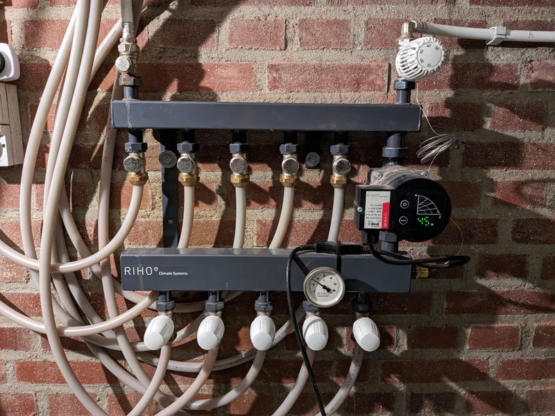

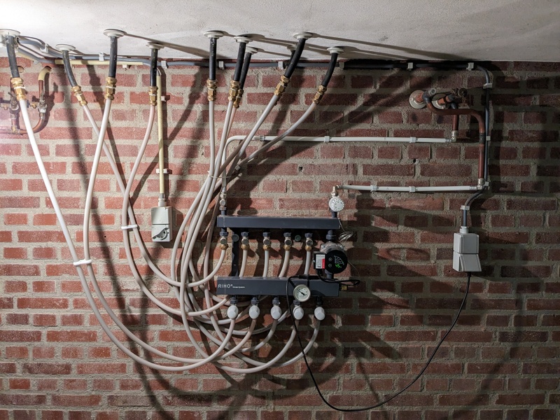

Ik wil in stappen naar een Hybride warmtepomp. Op dit moment wat offertes aan het opvragen.
Eerst wil ik een winter mijn huidige CV instellen op 55graden om te kijken of ik het huis dan nog warm krijg.
Wat ook sowieso moet gebeuren is het toevoegen van een platenwisselaar tussen het CV circuit en de vloerverwarming omdat de vloerverwarming uit tyleenslangen bestaat. Dus dat lijkt nu de eerste stap te worden.
De installateur stelt een 'Alfa Laval platenwisselaar cv CVH16-17h' voor om te installeren bij de hybride warmtepomp.
Verdere achtergrond info:
- Vloerverwarming is de periode dat het huis gebouwd werd (1978), waarschijnlijk dus als bijverwarming. Er zitten ook nog radiatoren in de woonkamer en op de slaapkamers.
- Ketel: remeha quinta 35c
- Verwarming staat hele jaar door op 16 graden ingesteld en gaat alleen omhoog als er bezoek is. Tevens is er nog een gaskachel die ik aanzet als ik de woonkamer snel een aantal graden warmer wil hebben.
- Deel van de begane grond waarin de vloerverwarming zit is ongeveer 100 m2.
De vragen:
- Is de voorgestelde platenwisselaar geschikt voor mijn situatie waarbij ik wil gaan stoken met een temperatuur van 55 graden en lager? (de afgelopen dagen stookt de ketel bijvoorbeeld op 35 graden).
- Kan ik deze platenwisselaar nu al laten installeren bij mijn oude CV ketel en dan over een of twee jaar de hybride warmte pomp laten installeren. Of werkt zo'n platenwisselaar niet goed samen met mijn huidige CV?
Afbeeldingslocatie: https://tweakers.net/i/9hTKO9_7niik0rzxro9_RX5Yqsw=/800x/filters:strip_icc():strip_exif()/f/image/tsQtLxzlEOjxUFc8wZIFSUo5.jpg?f=fotoalbum_large
Afbeeldingslocatie: https://tweakers.net/i/_Fj-8j6-ZbUsCV6mzTsPZFy09Rk=/800x/filters:strip_icc():strip_exif()/f/image/0axfBeNFDsOwlRxSi1gLGaIS.jpg?f=fotoalbum_large

@Rens Je wil het liefst een zo groot mogelijk oppervlak in de warmtewisselaar.
Je kan het e.e.a. simuleren met de calculator van econo.
Volgens mij krijgt de circulatiepomp trouwens een andere plek
en de verdeler wordt dan waarschijnlijk omgebouwd in een pomploze - niet mengende.
De aanvoer/retour leidingen hebben hoogstwaarschijnlijk een te kleine diameter.
Maar hierover kan je installateur meer vertellen (hopelijk).

@dunklefaser de aanvoer en retourleiding worden idd dikker, gaan naar 20 mm. De installateur heeft niks van ombouwen vermeld. De ketel kan tot 55 graden gaan, mag hij dan niet mengend worden? Gaat die 55 graden dan rechtstreeks door de vloer? Dat is misschien een te hoge temp of niet? Ik ga het ook bij de installateur eens navragen.
Welke waarden vul ik in bij de calculator? Moet ik die meten of vul ik de theoretisch waarden in de de cv maximaal of juist minimaal gaat aanleveren?

Om heel eerlijk te zijn als ik de foto's bekijk is dit een gevalletje totale renovatie. Alles eruit en nieuwe vloerverwarming infrezen.

@Rens1 beter een grotere warmtewisselaar dan te klein. maar 90 of 100 kw is ruim voldoende.
je hebt in totaal 5 groepen. das ergens tussen de 5 tot 6 kw aan afname. das factor 15 groter,
en ja er zal allicht in de toekomst wat minder afgifte zijn omdat je met een lagere tempertuur voedt
maar met een factor 15 groter dan de afname zal het allemaal wel loslopen, 90 kw is naar mijn mening zat.
2 wat betreft je vloerverwarmingsverdler deze is niet zelf aanzuigend. het is niet zeker of deze na de plaatsing van de warmtewisselaar nog wel werkt. je kan hem verbouwen/laten verbouwen/laten vervangen.
dingen waar je over na dient te denken waar zet ik mijn thermostatische afsluiter schone of vuile zeide. schone zeide leeft langer nadeel bypassventiel nodig ivm rondpomen van cv ketel. en of warmte pomp.
plaatisng aan de vuile vuile zijde gaat eerder vastzitten.
let op plaatsing van een vuilfilter in de retour van je vloerverwarming.
en een expansie vaatje 6 liter. mag een speciale zijn voor zuurstofrijk water.
persoonlijk zou ik de voorkeur geven om een nieuwe verdeler met 2 balken te plaatsen en zelf de pomp ertussen te bouwen. en hem continu over de warmtewisselaar heen te laten pomen. voldoende ontluchters erin. thermostaatkraan aan de schone zuide. en bypassventiel aan de schone zijde. (extra cirguitje dus)
een liefst ook nog ergens een elekrtornische maximaal thermostaat. om te voorkomen dat je vloer te ver kapot draait. derhalve deze effiencenter zijn icm met een wamrtpomp. maar om dit goed te doen moet en wel kaas van hebben gegeten. ik kan indien nodig wel een ciquitje voor u uittekeken. maar zie dat maar over te brengen.
optie b is een zelf aanzuigende vervarmingsverdeler ertussen zetten. maar deze begint bij 40/45 graden. pas echt te werken. maar opzich is dat met een xxl warmtewisselaar ertussen gebakken geen probleem.
robot ltvc verdeler achter een grote warmte wisselaar en verder lekker je knoppen kapot laten gaan.
(ik heb niet de beste oplossing voor je systeem gevonden wel 2 x een werkbare oplosing. kiest u maar.
verder de discussie om dit huis een hybride te zetten ? het klopt dat daarvoor eerst het beste een winter kan proefdraaien. en komt je ketel boven de 55 graden wordt het inderdaad wel een zinloos verhaaltje dat klopt.
kijk je kan huis wel het huis door een bepaalde tabel heen halen om te bepalen of het gaat werken en wat het rendement is hoeveel je verbruik wordt etc. maar ik plak daarbij toch ook liever een proefwintertje.
dan heb ik zeg maar twee keer zekerheid of er een hybride systeem inpast. komt je dan echt niet uit
dan kan je zeker nog wel wat veranderen met radiatoren. dikkere cv leidingen dikkere radiatoren erin etc.
(ik kan de montuer zijn redenering wel begrijpen liever geen gezeik achteraf over dat het niet werkt)

(geadviseerde hybride pomp: Daikin Hybride hydrobox 8Kw, Daikin/Intergas HR-ketel 32,7 kw / cw5, EKRUCBL1 bedieningsmodule LT, Altherma warmtepomp buitendeel 8KW, EKRSC1 externe sensor)
Hij raad aan om de vloerverwarming en het CV systeem te scheiden middels buffervat: "We hebben gekozen om een buffervat te kiezen met daarin een spiraal om de installatie te scheiden. Deze buffer wordt gemonteerd bij de vloerverwarmingsverdeler. Tussen het buffer en de bestaande verdeler komt een extra circulatie pomp."
- Nibe buffervat ukv40 spiraal
- dab pomp evosta 40-70/180
Hoe kijken jullie hier tegen aan? Lijkt jullie dit een goede oplossing?
Mijn vraag als leek: waarom is de bestaande pomp bij de verdeler dan nog nodig? Is alleen de nieuwe pomp tussen het buffervat en de vloerverwarmingsverdeler niet voldoende?

terechte vraag je hebt nu een mengverdeler. welke een primere (cv) en een secondair cirguit heeft. (vloer)
de pomp van je cv ketel pompt het water enkel door de bovenste balk en pomp van je vloerverdeler zuigt het water uit de bovenste balk en pompt in de onderste balk. (eigenlijk pompt de vloerverwarmingspomp het water in de slangen) theoretisch gezien zou je ook een ltv verdeler/pomploze verdeler erin kunnen zetten waardoor je niet meer mengt en gewoon naar 1 cirquit toegaat. echter de vraag is dan wel hoe hoog ga je het buffervat opstoken./hoe hoog ga de installatie opstoken. want dan zit daar wel een soort beperking aan.
je kan dan zeg maar tot max 40 graden. echter er zijn wel diverse installaties die daar prima op draaien.
