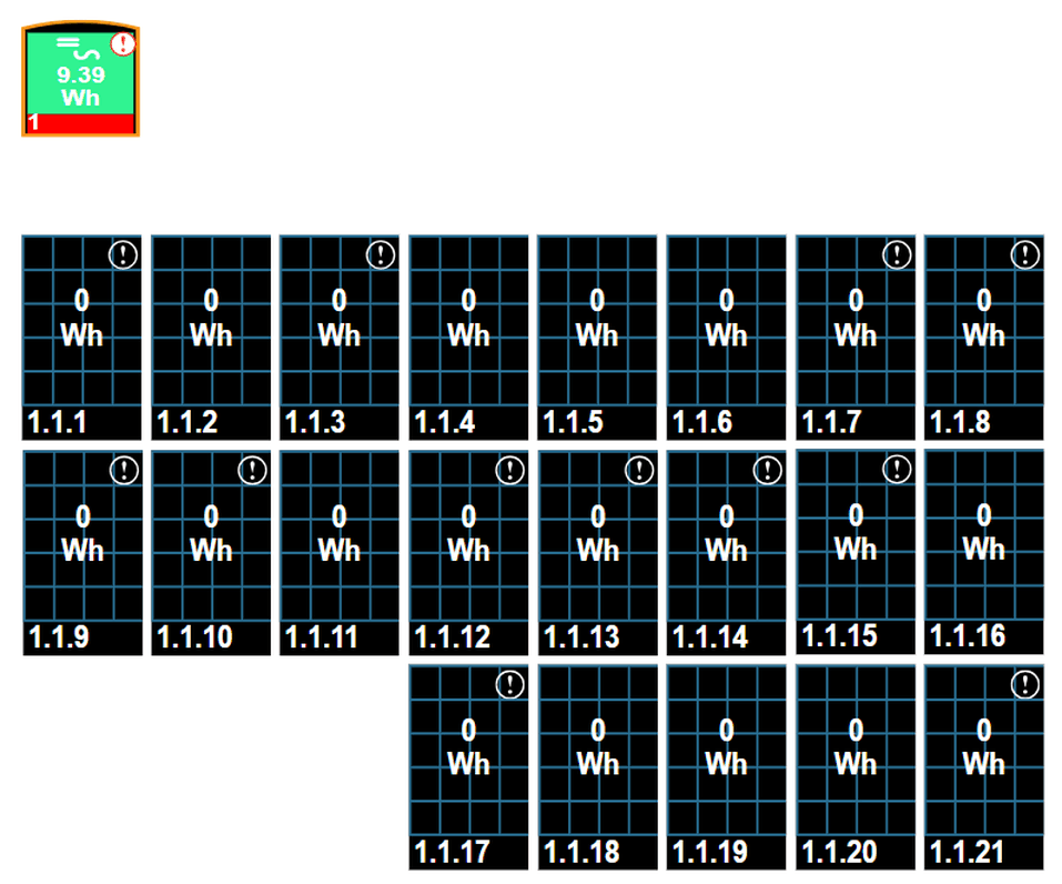

Ik kan dat niet uit het dashboard halen? Zoals hieronder?
Logische layout
Afbeeldingslocatie: https://tweakers.net/i/-vm_IK5ACuMUFNv9VsyJA6i9PN0=/full-fit-in/4000x4000/filters:no_upscale():fill(white):strip_exif()/f/image/idxr30XwInr7tf46MR7JickX.png?f=user_large
Virtuele layout
Afbeeldingslocatie: https://tweakers.net/i/GpB7PNs_Hq6FRg9qDw9FiS4Nl1A=/full-fit-in/4000x4000/filters:no_upscale():fill(white):strip_exif()/f/image/5GEuhWcAZRgbcIW4igGYYzXM.png?f=user_large
Toelichting. 1.1.1, 1.1.2, 1.1.3, 1.1.9, 1.1.10 en 1.1.11 liggen op een ander/lager dak t.o.v. de rest. De omvormer zit onder het dak t.h.v. 1.1.8/1.1.16.

Logische kapot lay-out is niet zeker correct. Maar je kunt er beginnen.
Denk overigens dat je nu niet alle optimizers gekoppeld hebt… maar kan zijn dat het weer samen hangt met aardfout.
Herkoppelen doet geen kwaad, maar zorg voor een moment met goed licht… bij weinig licht gaan ze op gegeven moment uit en koppelen ze niet.

De nummervolgorde zou niet logisch zijn als je beredeneert vanaf de omvormer het de verspreiding over 2 daken.
Ik heb nu op mijn display 003/006 panelen/optimizers. Kan ik ergens vinden welke dit zijn? Welke serienummers of iets dergelijks?
