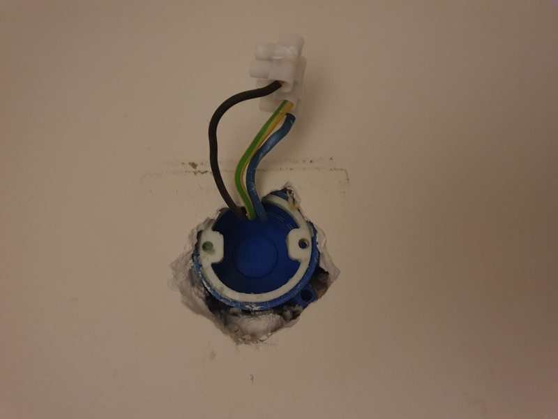

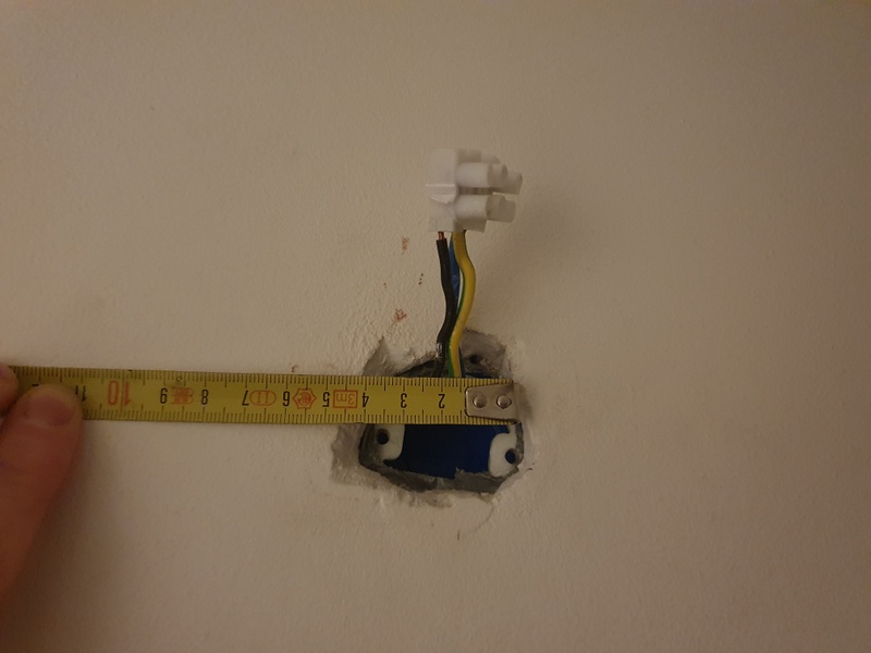

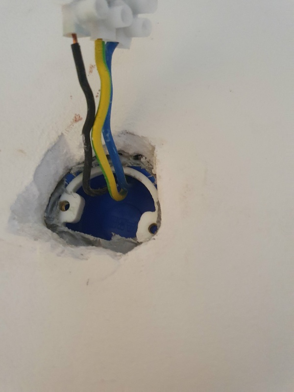

Ik wil graag twee lampen ophangen in mijn badkamer. De bevestiging wanddoos is te klein voor alle formaten lampen. De diameter tussen de schroeven is 4cm.
Heeft iemand een tip hoe ik toch een lamp kan bevestigen zonder dat ik een extra gat moet boren vlak naast de huidige opening?Afbeeldingslocatie: https://tweakers.net/i/5L3xWw3XziHKINlj37FSp7OcjRc=/800x/filters:strip_icc():strip_exif()/f/image/3BlBunwScaNg0Ar3MUnk2yB0.jpg?f=fotoalbum_large

gaatjes boren op de gewenste afstand in de bevestigingsplaat van de lamp?

blokje hout van 4cm. met daarop een plaatje staal of aluminium in de goede maat
maar dat is een gokje, geen idee welke lamp je wilt ophangen

Misschien is het ook handig een plaatje van de lamp erbij te zetten? Vaak zit er zo'n metalen stripje in de lamp waar je de schroeven op vast zet, daar kan je dan gewoon een of twee extra gaten in boren zodat er 4cm tussen die schroeven zit?
Als dat niet kan, een metalen stripje pakken, daar 2 gaten in boren op 4cm, en nog 2 andere gaten om de bevestiging van de lamp op te zetten?

Je zou een houten of ijzeren plaatje/strip kunnen bevestigen aan de wanddoos en zo een groter formaat lamp ophangen. Waarom wil je niet boren?

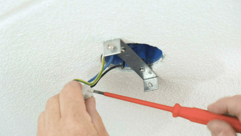

Meestal krijg je er een plaatje bij om de boel op te hangen. Is ook los te koop in diverse smaken.

Die passen inderdaad op de normale inbouwdoos van 76mm. Dit is een veel kleinere montagedoos. Deze zijn niet bedoelt om iets aan op te hangen. Worden bijvoorbeeld veel gebruikt achter verwarmbare spiegels, etc.
Als TS er een lamp voor wilt hangen dan moet de lamp gewoon in de muur bevestigd worden.

Dit is een muurdoos? Dan kun je ook nog proberen de witte ring te draaien.
Een gaatje boren is echter makkelijker.

Dank voor antwoorden, de lamp die ik gekocht heb kwam inderdaad met een plaatje, alleen schroeven stonden te ver uit elkaar. Lamp is alweer terug, daarom geen foto.
Het is een muurdoos, met opvallend klein formaat daarom past het niet (en kon ik ook geen passende lampen vinden). Hing bij vorige bewoners wel een lamp aan overigens.
Ik denk dat ik extra gaatjes zal moeten boren in metalen bevestigings plaatje.

Dit inderdaad. En wat langere boutjes vanwege je dikke stuclaag.

Je kunt ook gaatjes boren in zo’n plaatje/beugeltje en het passend maken hè.
