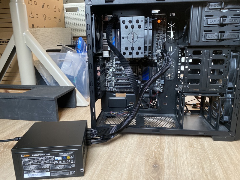

Korte update. Hieronder een foto van hoe ik het net even heb aangesloten. Heel basic, alleen de voedingskabel naar het moederbord en één voor de CPU. Moederbord kan ik het de aan/uit knop op het moederbord zelf aanzetten.

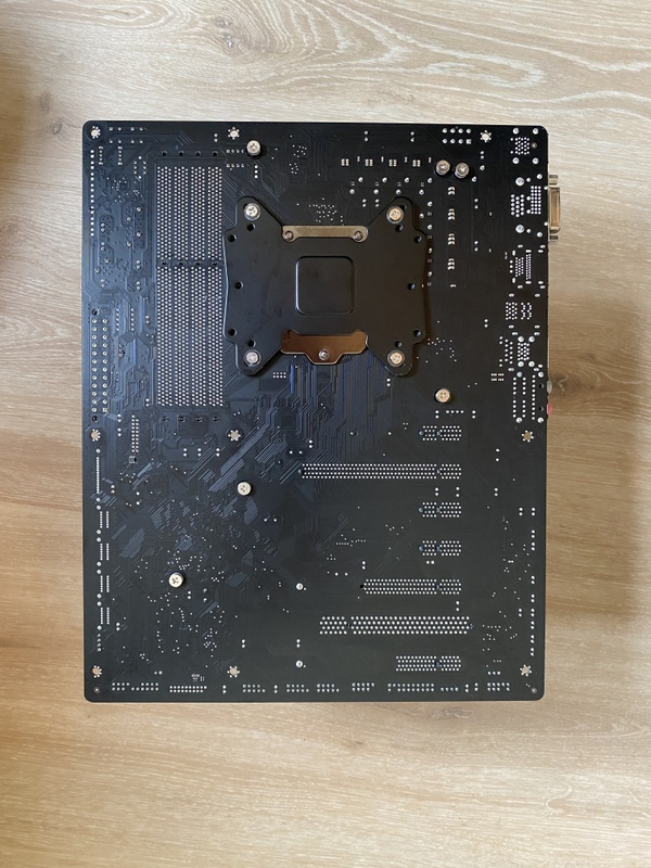

Hierna heb ik het moederbord eruit gehaald. Aan de achterkant was alles eigenlijk brandschoon, geen loszittende schroefjes, minuscuul beetje stof en verder geen beschadigingen of wat dan ook.

Ik heb nog geprobeerd om even te wisselen tussen de oude en nieuwe voeding maar dat maakte allemaal niets uit. De PC blijft uitvallen. Hierbij nog een filmpje van wat er gebeurd.
Nog andere suggesties wat ik kan proberen? Of wordt het gewoon andere hardware kopen?
