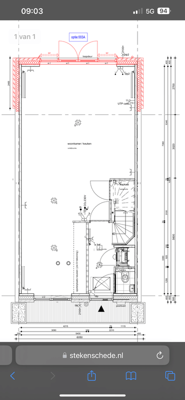

Bijgevoegd de plattegrond van de woning met uitbouw van 2.4 meter.Afbeeldingslocatie: https://tweakers.net/i/xzfkFbbBSVWQMK3z8IyUlKqDk94=/x800/filters:strip_exif()/f/image/EsilZdBaBzLghedIILwX0mjF.png?f=fotoalbum_large
  • Rowwan
  • Laatst online: 14-08 14:15
Het is me niet helemaal duidelijk waar de keuken nu zit? Is dat die smalle verticale strook onderin? Dan heb je in elk geval een "afgesloten" deel voor de keuken. En deze wil je verplaatsen naar de achterkant? (Het Rode gedeelte)?).
Dan begrijp ik in elk geval waarom de keuken standaard voorin zit. Je krijgt toch een hele kleine/smalle woonkamer als je deze voorin zit. Kun je je geplande indeling eens tekenen?

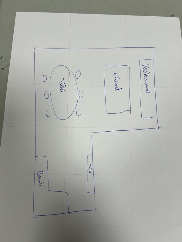

Klopt dat is een bewuste keuze, we willen graag een kleinere zithoek en een grote leefkeuken met openslaande deuren de tuin in.
Afbeeldingslocatie: https://tweakers.net/i/gnSne50oF2_6rsXLAHW7TOnatbI=/x800/filters:strip_icc():strip_exif()/f/image/VI8amCrzVMwNAXFwo6L4YEgQ.jpg?f=fotoalbum_large

Standaard is de keuken ingetekend voorin de woning bij die smalle strook

Voordat je dit doorzet zou ik de componenten eens op schaal tekenen. De schaal in de tekening wijkt volgens mij af van de werkelijkheid.
Teken de bank eens op ware grootte. Dan een (bijzet)tafeltje en een TV meubel.

  • matthijst
  • Laatst online: 20:49
nijhofff schreef op zaterdag 7 oktober 2023 @ 09:15:
Dat stuk is 2,09m?
Een bank is iets van 80/90 diep ofzo?
Fuckin smal?
  • matthijst
Dat stuk is 3,09m?
best smal?
Kan allemaal wel, zou dan langer huren en zorgen dat het is zoals je wilt.
[ Voor 6% gewijzigd door matthijst op 07-10-2023 09:39 ]

Dat wandje tegen het in de originele opzet bedachte keukenblok aan zul je dus ook moeten laten vervallen? Is dat een optie? Denk ook aan de elektra die daar nu is gepland.
@matthijst
Onze woonkamer is 3,40 breed. Daar kan bij het zitgedeelte wel 30 cm vanaf maar dan is een echte salontafel wel wat vol. Maar zo te zien wil TS dat ook niet.
[ Voor 32% gewijzigd door D-e-n op 07-10-2023 09:47 ]
