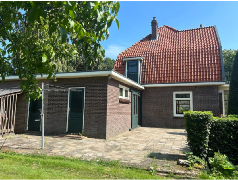

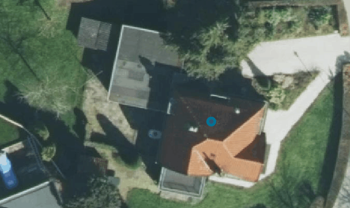

Noordelijk georienteerd, plat dak is doeldak voor panelen. Kap van de woning staat ten zuidoosten van het platte dak.
Afbeeldingslocatie: https://tweakers.net/i/al0cHqq1dZUqWimKn9HORRNKqC0=/full-fit-in/4000x4000/filters:no_upscale():fill(white):strip_exif()/f/image/u23jigPu30GHbK5cZQxsCere.png?f=user_large
Betreffende dak vanaf tuinzijde.

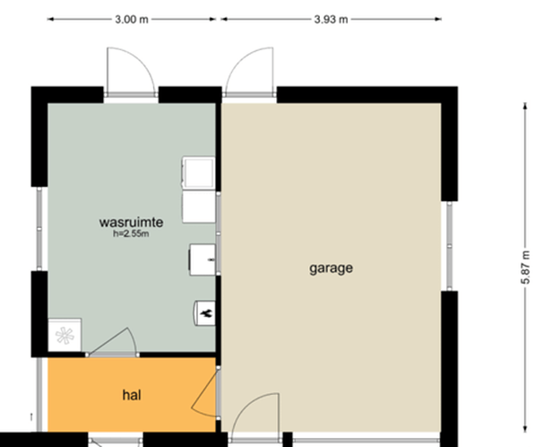

Beschikbare (dak)ruimte
Afbeeldingslocatie: https://tweakers.net/i/KUvjQvI60Z-GXsyzNUlow6cUoVI=/full-fit-in/4000x4000/filters:no_upscale():fill(white):strip_exif()/f/image/dY7S4gAkwIVhMiCsPgLjnEOO.png?f=user_large
6.93m X 5.87m (binnenmaten)

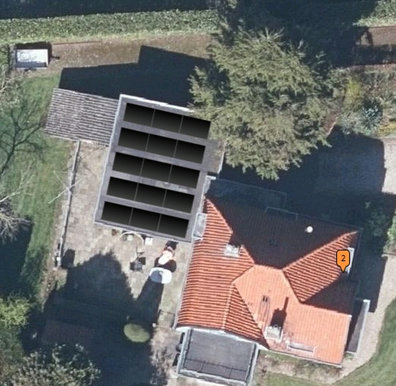

Schaduw
Zie eerste luchtfoto. Kap ligt ten zuidoosten van de panelen en zal dus gedurende een deel van de dag panelen in de schaduw leggen.

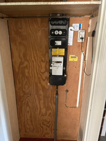

Huidige elektriciteitsaansluiting
Afbeeldingslocatie: https://tweakers.net/i/ckzsFybt6U6AYpgXkw7pcExicKQ=/full-fit-in/4000x4000/filters:no_upscale():fill(white):strip_exif()/f/image/8O9Qih7WcH3YFESVTOnYWVTv.png?f=user_large
Woning wordt momenteel volledig gerenoveerd. 3 fase wordt aangelegd en meeste elektra zal worden vervangen. Deze kast wordt uiteraard gemoderniseerd.

Ik heb alleen dit als legplan gekregen;
Afbeeldingslocatie: https://tweakers.net/i/_7eXUGVuGv87U4LpFiM-GKuZemA=/800x/filters:strip_icc():strip_exif()/f/image/6UiXLH52B0IGKKUMdD8zlZR5.jpg?f=fotoalbum_large
  • Ronald
  • Laatst online: 03:35
assassinactual schreef op woensdag 4 oktober 2023 @ 23:45:
Hoezo is alleen het solaredge systeem interessant?
Glas glas en maxeon 3 geven geen extra opbrengst, minder zelfs door gebruik string omvormer... Echter zijn 1 en 3 duurder tot belachelijk duur.
Om 4 te realiseren vermoed ik een Oost West legplan, wat 10% per paneel minder geeft, zonder dit te compenseren met voldoende Extra panelen. Dus duurder voor minder.
Het plaatje wat je post is geen afdoende simulatie van SolarEdge... Designer is cruciaal in het maken van een goed systeem ontwerp.
