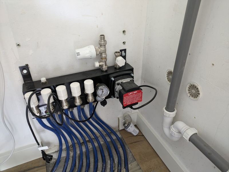

Om één en ander te verduidelijken. Dit is de verdeler:
Afbeeldingslocatie: https://tweakers.net/i/tR_PAaSL6lwdzr-Ta39I3W2x_Kw=/800x/filters:strip_icc():strip_exif()/f/image/BcMx2xUKAU8T7avVaH6pr3rk.jpg?f=fotoalbum_large
(Ik begrijp eigenlijk niet waarom deze verdeler twee radiatorknoppen heeft, waarvan er één ergens met een soort spiraaldraad aan de verdeler vastzit, weet iemand dat?)

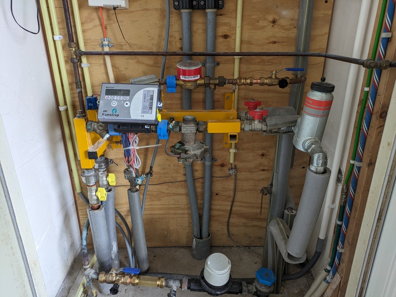

Op dit plaatje zie je rechts twee ventilatiepunten (ronde roostertjes), die komen direct uit bij de meterkast met de stadsverwarming-overname-unit (geen idee hoe dat heet):
Afbeeldingslocatie: https://tweakers.net/i/ZgG46d6AY_tGqVaI0bXIA8TE9HM=/800x/filters:strip_icc():strip_exif()/f/image/cNBad1e2tEO3dEB9t2SPt9AV.jpg?f=fotoalbum_large
Links ( bij de gele knoppen) is waar het water binnenkomt en weer teruggaat naar het warmtenet, rechts (na de rode knoppen is waar de buizen lopen die naar de radiatoren boven lopen, en waarvan deus een aftakking gemaakt moet worden door dat muurtje met die ventilatiegaten.

De thermostaatknop met de spiraal eraan is de aanvoertemperatuur thermostaat.
Die zet de hoge-temperatuuraanvoer alleen open als het water te koud is voor de vloer, de vloer wil iets van 30 graden hebben en je stadsverwarming geeft 50+ en dat vinden de tegels niet leuk. Zoals hij er nu naast hangt doet hij niks, dus je wil hem ruilen met die andere thermostaatknop.
Daarom wil je ook nog een maximaalthermostaat hebben, die de pomp uitzet als de mengthermostaat faalt.
Ik zou ook een pompschakelaar adviseren, maar op de pomp zit een sticker waarop staat dat dat niet mag. Hoe je dan voorkomt dat de pomp de hele zomer voor niks draait weet ik niet, voor mij zou dat reden zijn voor een andere verdeler (eentje met LTV inregelventiel en flowmeters, leuk voor als je ooit van stadsverwarming af wil) maar dat is nu wat mosterd na de maaltijd :)
Voor de zoneregeling kan je er gewoon nog een radiatorkraan voor zetten.

Proton_ schreef op woensdag 4 oktober 2023 @ 11:33:
Check, dat is logisch. Al vraag ik me af waar die andere knop voor is meegeleverd. Is dat voor als je de aanvoertemperatuur zelf kunt regelen ofzo?
Waar zou ik die dan moeten sluiten? De aanvoer is sowieso heter, op de afvoer dan?
Geen idee hoe dat zit, ik zal het eens navragen/uitzoeken bij de leverancier. Maar voor nu ga ik geen nieuwe aanschaffen.
[/quote]
Dat is in mijn geval niet nodig. Het is eigenlijk één grote ruimte die verwarmt wordt, plus de hal. Ik heb dus geen individuele regeling nodig.
Bedankt voor je antwoord, maar eigenlijk is mijn belangrijkste vraag nog niet beantwoord: wat voor soort thermostaat heb ik nodig, en heeft iemand specifieke aan- of afraders?

Jorizzz schreef op vrijdag 6 oktober 2023 @ 08:14:
Fout, juist wel. Er moet één zoneklep voor de vloerverwarming anders blijft die verwarmen tot de ruimte net zo warm is als het water (tussen 30 en 40 graden)
Je moet het zien dat de vloerverwarming een zone is en de radiators boven met thermostaatknoppen allemaal hun eigen zone zijn.
In principe heb je twee dingen nodig:
  • De thermostaatknop met die spiraal om de vloer te beschermen
  • een zonemotor op een zoneklep die aangestuurd wordt door een thermostaat in de ruimte die je wil verwarmen
Het is mogelijk dat die extra thermostaatknop eraf kan en dat je daar een zonemotor op kan zetten. Daaronder zit een koppeling met een wit kapje. Als daar een pin inzit kan je daar de beveiliging thermostaat op zetten.
[ Voor 6% gewijzigd door Ricko1 op 06-10-2023 09:00 ]

Ricko1 schreef op vrijdag 6 oktober 2023 @ 08:46:
Check, oké. Dan wa sik even in de war qua terminologie. Dit is hoe ik het voor me zie inderdaad.
