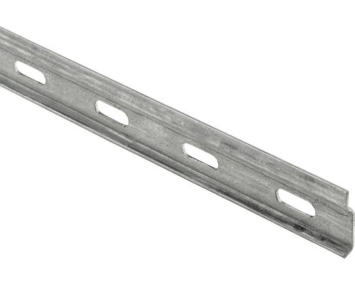

- Kastjes ophangen aan een stalen rail
Afbeeldingslocatie: https://tweakers.net/i/LbUppA-issg3yCYAI7EFC211xaY=/full-fit-in/4920x3264/filters:max_bytes(3145728):no_upscale():strip_icc():fill(white):strip_exif()/f/image/jJ722J81Y2moIVUDxpksDFhU.jpg?f=user_large

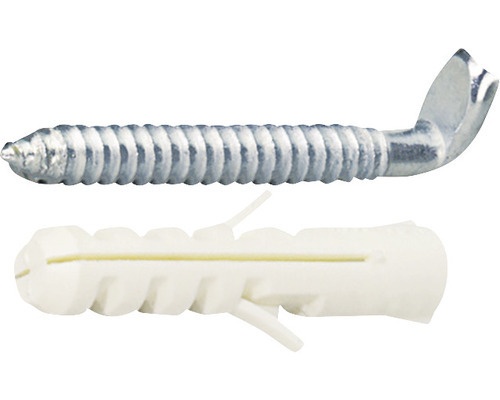

- Kastjes ophangen aan schroefhaken (/schroefduimen)
Afbeeldingslocatie: https://tweakers.net/i/ApKy-BBykscl69g-RuAvHwOgnEA=/full-fit-in/4920x3264/filters:max_bytes(3145728):no_upscale():strip_icc():fill(white):strip_exif()/f/image/OwPUsgaeUwDm1Wwl2REWuMbc.jpg?f=user_large

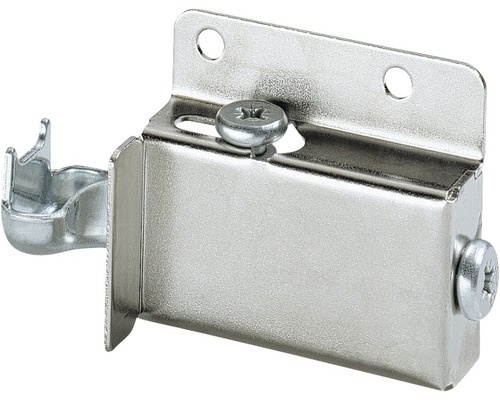

Beide systemen gebruiken verstelbare ophangers die je in de kast monteert. Dingen zoals op dit plaatje:
Afbeeldingslocatie: https://tweakers.net/i/imJihqXpa5z2iZvKX204dqgn2HM=/full-fit-in/4920x3264/filters:max_bytes(3145728):no_upscale():strip_icc():fill(white):strip_exif()/f/image/JbWs9XxY6F0FN45Eof7NWK23.jpg?f=user_large
Het idee is dat ik een vijftal van deze ophangers in de kast bevestig, verdeeld over de lengte van de kast.
Maar nu vraag ik me af of ik deze dingen beter aan een gemonteerde rail hang, of dat ik ze net zo goed aan vijf dikke haken kan hangen? Elk ca 48 CM uit elkaar. De pluggen op de foto negeer ik, heb enkele 8x40 pluggen van Fischer.

Hier hangen de keukenkastjes aan een rail.
Voordeel ervan is dat je nog wat naar links en rechts kan schuiven.

Die verstelbare ophangers hangen bij mij thuis aan korte rails (+- 8 cm, afzuigkap koof van 110 x 40 x 150 cm, best een zwaar ding aan 2 van die ophangers):
https://webshop.du-pont.b...ductnumber=0709%20149%2FZ
Met een lange rail heb je in theorie meer krachtenverdeling. Maar omdat de rail zelf niet stijf is, denk ik dat het in de praktijk meevalt. Of het überhaupt nodig is, ligt er ook net aan hoe zwaar het geheel gaat zijn. Als je 5 van die haken wil gebruiken, hebben ze maar 13 kilo aan lege kast te tillen, wat peanuts is.

Hier afgelopen weekend 2 hoge kasten van ikea gemonteerd. Zit ook een rail bij. Maar jemig, wat is dat een partij handig zeg. Goed systeem!
Dus ja, ik ben prorail! (Ha! Pro-Rail!)
Rail is erg handig…. En al helemaal bij grotere lengtes. Zou dat voor jouw lengte zeker doen.
