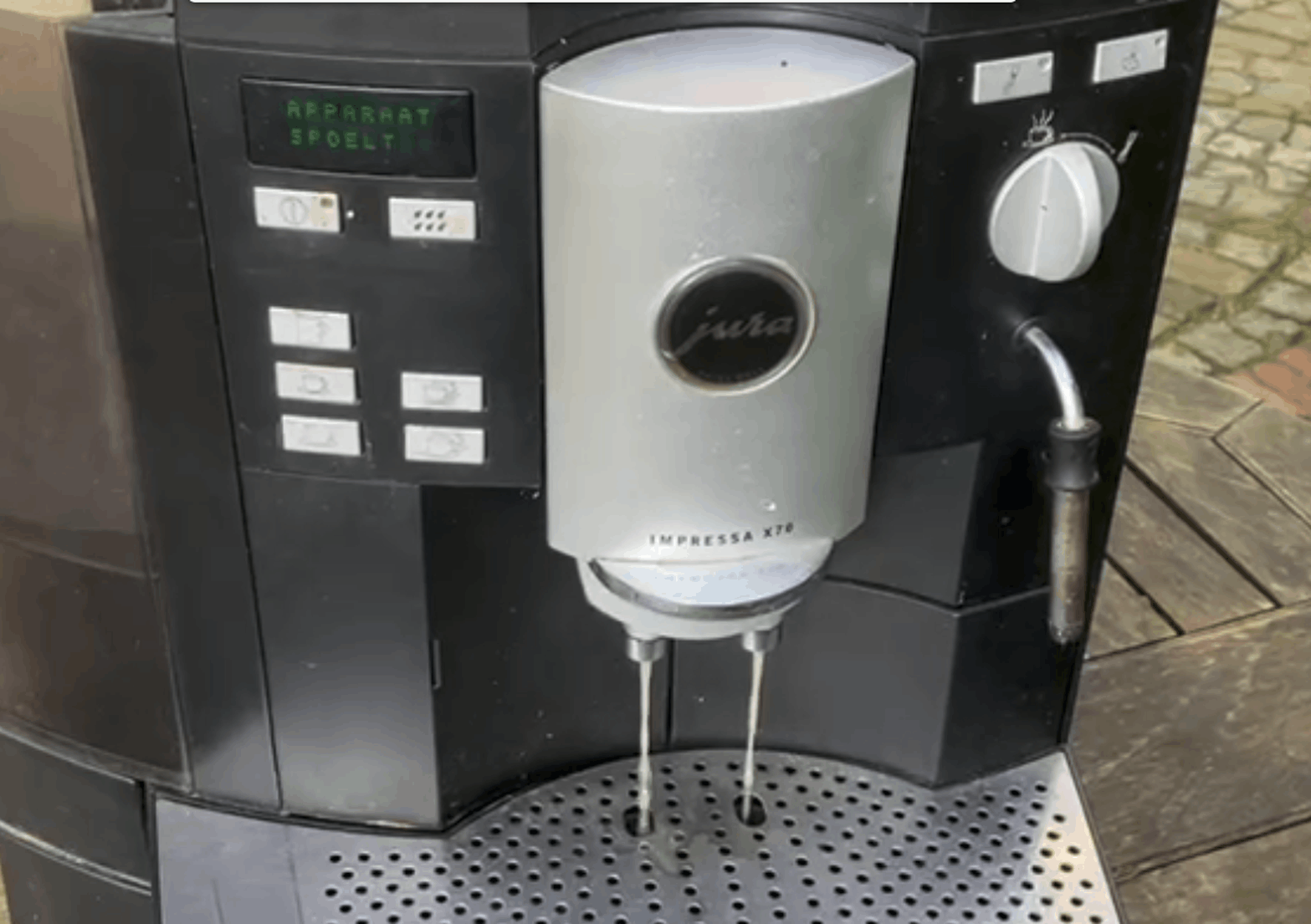

Onder de kop "doe eens impulsief" heb ik op marktplaats een defecte jura X70 koffieautomaat op de kop getikt. Ding deed niets meer, zie de vorige eigenaar. Meer kon hij er niet over vertellen.
Ik heb ik het verleden met wat logisch nadenken, youtube, service manuals en stroomschema's al meerdere versterkers en tv's gered van de milieustraat, dus wilde wel een gokje wagen ermee :)
Thuis aangekomen eerst maar eens de spanning erop gezet. *poef/knetter* zekerautomaat klapt om.
Dus de achterkant maar even opengemaakt en er komt een vreemd luchtje uit het ontstoringsfilter... (en zwarte meuk).. oftewel: die is kaduuk..
Afbeeldingslocatie: https://tweakers.net/i/6Aox8BaG1XBtCPNEGFsp4ERRvHg=/234x176/filters:strip_exif()/f/image/O6IdpoeOhJgLmv9m98noIE2j.png?f=fotoalbum_medium Afbeeldingslocatie: https://tweakers.net/i/2DbsqsaTbjTuLrSE-iCRquneHwA=/234x176/filters:strip_exif()/f/image/h2TRGYS5SE8niwsdWIDiYjXH.png?f=fotoalbum_medium Afbeeldingslocatie: https://tweakers.net/i/DmjY-stGGnQLBbr33s5HyA-D13Q=/234x176/filters:strip_exif()/f/image/wVR5YEJZDxa9BBSk9dwPp8h9.png?f=fotoalbum_medium
Een vervanger is verkrijgbaar voor een paar tientjes, maar mijn vraag is of dat nu heeft? Ik heb geen rvaring met de gevolgen/oorzaken van het klappen van een dergelijk filter. Is alles erachter (achterliggende transformator, overige componenten) ook naar de vaantjes, of is hij gewoon aan ouderdom overleden en is alles wat erachter zit (waarschijnlijk, garantie tot aan de deur uiteraard) nog gewoon intact? Een hobby is natuurlijk leuk, maar ik wil geen geld in een bodemloze put gooien. Geld verbranden kan ik beter ergens anders doen ;-)

Illusion schreef op maandag 2 oktober 2023 @ 17:19:
Maar degene die je linkt gaat tot 3A. Dat is te weinig voor een koffiezetter van 1500W.
Ik zou een variant voor minimaal 8A kiezen, liever 10A.
Daar heb je dan wel weer gelij in.

Zelfs de onderhoudshistorie staat erbij 😎Afbeeldingslocatie: https://tweakers.net/i/PWqKHadUpdIGA0asEQxtImJpqDE=/x800/filters:strip_icc():strip_exif()/f/image/95pHzOfB61cb1GNXVbVjR5wX.jpg?f=fotoalbum_large
Morgen dat ding maar eens goed schoonmaken en de zetgroep eruit en poetsen. Wat is dit ding vies 😷.

Even een filtertje ingeschaket bij de C en ze hebben ook een goedkope 10A
https://www.conrad.nl/nl/...-mm-1-stuk-s-2617988.html

Wie heeft er trek in koffie gekregen? :+ Mijn vrouw wil haar aanrecht terug.
v&a aangeboden: Jura impressa X70

Bamboozled schreef op donderdag 5 oktober 2023 @ 12:35:
Top! 2005, is die al zo oud? Zie je niet er aan af. En dan gaan ze om zo'n filtertje weg.
2005 had ie er al 12.000 kopjes op zitten.. dus ik denk dat het apparaat nog een paar jaar ouder is.
Slijten doen die dingen volgens mij nauwelijks. Als je een beetje bijblijft met schoonmaken en op tijd ontkalken, dan is het allemaal prima te servicen denk ik. Juist bij een groot semi-pro apparaat als deze, zo veel werkruimte. Dan is mijn (4 jaar oude) jura D4 een stuk krapper om in te werken.
Om het wat on-topic te houden.. de machine staat inmiddels weer op MP en V&A, maar als 'ie voor het weekend niet de deur uit is, ga ik hem proberen aan te sluiten op homeassistant :)
