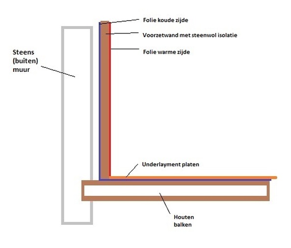

Ik wil binnenkort voorzetwanden plaatsen met houten skelet. Mijn huis is uit 1890, de muren zijn momenteel steens. Mijn vloer is van houten balken met daarop underlayment.
Nu lees ik op de site Milieucentraal dat je met voorzetwanden slechts maximaal 2.5 r-waarde moet pakken omdat er anders vochtproblemen/schimmel kan ontstaan. Dit is de eerste keer dat ik dit lees. Is dit echt zo?
De voorzijde van mijn woning wil ik isoleren met Rockwool, de achter- en zijgevel met PIR.
In de voorgevel zit voor de kruipruimte een ventilatiegat. In de spouw tussen de steensmuur en voorzetwand kan ik hier ventilatie door laten komen.
Wat voor spouw zou ik moeten hanteren tussen de steens muur en voorzetwand? Is het vervolgens handig om in de buiten (steens) muur gaten te boren zodat het kan ventileren?

Kleine spouw laten met ventilatielatjes of iets dergelijks. Inderdaad in stootvoegen gaatjes boren voor verluchting, eventueel met een bijenbekje tegen ongedierte.
Dan folie, isolatie & dampscherm.
Dat van die 2.5 r-waarde kan ik inkomen. Je leest tegenwoordig meer en meer over problemen met voorzetwanden.
Het is ook wel logisch want je zit overal met koudebruggen, je kan moeilijk een ononderbroken geïsoleerde schil halen bij zo'n renovatie.
Mocht je je vloer er ook uitgooien en aansluitend isoleren met je wanden, dan ben je al een stap verder (hopende dat je geen betonnen verdiepingsvloer hebt) en kan je "veilig" hoger in R-waarde gaan.
Misschien bestaan er wel oplossing om de koudebruggen beter op te vangen zoals men met kimblokken en dergelijke doet, maar daar weet iemand anders hier misschien meer over x)

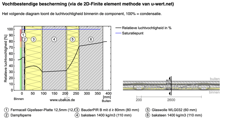

Als je verder doorklikt op Milieucentraal, dan vind je ook een verklaring.
Door de muren te isoleren krijg je een groot verschil tussen het geisoleerde gedeelte en plaatsen waar je niet zo makkelijk bij kan zoals balklagen. Daar ontstaat een koudebrug met kans op condens.
Ventileren met buitenlucht maakt het naar mijn idee alleen maar erger.

Het is lastig te omschrijven in tekst, misschien dat ik morgen even wat foto's upload.
De situatie is zo dat de gehele houten vloer nog gelegd moet worden. Ik heb dus de optie om de isolatie onder de vloer goed aan te laten sluiten op de isolatie tegen de wand en ook het plafond. Het enige wat in de steensmuur ligt zijn natuurlijk de koppen van e balken, maar zover ik weet is hout nooit echt een koudebrug, klopt dat? De vloer wordt geïsoleerd met Rockwool.
Enige probleem is wel dat ik nog een halfsteens muur heb tussen de hal en de woonkamer die op de op zand gemetselde fundering staat. Dat kan dan wel weer een koudebrug zijn.

en hoe ga je er voor zorgen dat er geen vocht kan komen? Dit in de wetenschap dat alleen metaal en glas echt damp dicht zijn. dus de meeste folies,tape, lijmlagen omder tape, het hout zelf etc zijn dat niet. Je kan rond een balk kop gewoon de boel niet damp dicht afwerken. Er komt dus hoe dan ook vocht en dat vocht komt van binnen want het vocht in de buiten lucht kan niet meer condenseren het vlak is immers niet kouder dan het dauwpunt van de buitenlucht. Het gaat dan ook met name om leef vocht in de warme binnenlucht wat een weg naar buiten aan het zoeken is. (en daarnaast een beetje doortrekkend vocht vanuit buiten wat minder snel droogt uiteindelijk gaat het daar immers om het gaat erom dat vocht (wat hoe dan ook de constructie in komt) sneller kan drogen dan het problemen kan veroorzaken. de gedachte is dan ook dat door niet te zwaar te isoleren de temperatuur van de balk kop niet tever terug zakt. waardoor er minder vocht in condenseerd en er door die zelfde temperatuur nog wat droging zal plaatsvinden.
lucht van buiten zorgt in een spouw dus eigenlijk nooit voor extra vocht. (er zijn uitzonderingen zoals nachtelijke uitstraling, maar daar ga ik het nu even niet over hebben)
koude bruggen zijn het grootste probleem om mee om te gaan met isoleren en oude gebouwen hebben er heel erg veel vooral als je stevig gaat isoleren, zolang dat isoleren matig gebeurd is bv hout eigenlijk geen koude brug. bijkomend probleem is dat de meeste oudbouw na isoleren een belazerde ventilatie heeft.
moraal van het verhaal: Als je zorgt dat je heel veel aandacht stopt in je details en ventilatie kan je prima rc 8.0 isoleren, echter doen niet heel veel mensen dat, dus is het advies 2.5

De folies blijven altijd abracadabra voor mij. Welke folie gaat aan de buitenzijde (die tegen de buitenmuur komt) en welk type folie gaat tegen de woonkamer-/keukenzijde?
Ik lees in een ander topic dat aangeraden wordt om rondom de balkkoppen die in de steens buitenmuur liggen rondom 20 cm vrij te laten van isolatiemateriaal. Misschien moet ik rondom de balken daar juist aan beide zijden de stootvoegen weghalen zodat ze goed geventileerd worden?
Daarnaast zijn de balken wel volledig in de verf gezet, dat voorkomt ook houtrot? De verdiepingsbalken ga ik ook nog verzwaren door langs de bestaande balken extra balken te leggen, waarvan de koppen in de menie komen.

De "normale" situatie zou zijn dat je dampdichte folie aan de binnenzijde (warme zijde) plaatst, zodat vocht van binnen (koken, ademenen, ...) niet in je constructie kan condenseren.
Aan de buitenzijde dampremmend om vocht te weren, maar als er (onvermijdelijk) binnengeraakt het ook terug weg kan.
Zoals bij alles hangt het af van je situatie.
Als je buitenmuren bijvoorbeeld dampdicht geverfd zijn, dan kan vocht niet weg langs daar. Dan moet je dampopen naar binnentoe werken.
Er zijn tegenwoordig ook klimaatfolies die zich aanpassen aan de situatie. De ene is fan, de andere niet. Ik weet er niet genoeg over om er uitspraken over te doen.
Dat je rockwool waterafstotend is wil niet zeggen dat er geen condensatie kan plaatsvinden. Gooi een emmer watertje erover en het stroomt er misschien af maar leg het een dagje in een stomende badkamer en je hebt natte pap :+
Over de balkkoppen, als je daar gaat ventileren dan heeft isolatie toch geen zin en kan je ze evengoed niet isoleren (zoals aangeraden). Better safe than sorry zou ik zeggen.

Ja precies, waterafstotend in dat is nou net het probleem. Condens gaat dus niet in de wol zitten maar ergens anders en daar rottigheid veroorzaken.
Houtwol etc. neemt het vocht wel op en werkt zo vochtregulerend. Uiteraard niet eindeloos en moet ook houtwol de kans krijgen om te drogen.

Dampdicht, damp open, klimaatfolie... Ik zie door de bomen het bos niet meer.
Nu is het wel zo dat ik een voorzetwand ga bouwen binnenkort. Dit wordt een houten frame, te plaatsen ca. 3 cm voor de steensmuur zodat er een spouw ontstaat. Achter dit frame ga ik wél een folie plaatsen, zodat er geen vocht/condens in de steenwol kan komen. Welke folie gebruik ik hier?
De nieuwe houten vloer in die ruimte is zo goed als af. Ik moet alleen de underlayment nog op de houten balken leggen. Goed dat je aangeeft dat de folies dan moeten aansluiten. Het lijkt me dan dat ik een folie onder de underlayment moet plaatsen die vervolgens aansluit op de folie achter de voorzetwand, klopt dat? De vloer is geïsoleerd met PIR platen en de kruipruimte wordt geventileerd.
Hier een eenvoudige doorsnee schets:

GrazendeKoe schreef op maandag 23 oktober 2023 @ 12:15:
Ik ben geen expert, maar volgens mij heb je bijzonder weinig risico op problemen met een spouwmuur. Juist omdat je binnenblad droog blijft en daar je constructiebalken op liggen. Het buitenblad vangt al het weer en vocht op.
Werken met folies is voor zover ik weet altijd een goed idee, draagt bij aan je binnenklimaat.
De folie die tussen je voorzetwand en gevel komt is waterdicht en dampopen. Bijvoorbeeld: https://www.bouwfolieshop...-wapening-1500mm-rol-25m1
die folie zou ik zelf niet per se laten doorlopen onder de underlayment platen, eerder laten aflopen richting de open stootvoegen die je in je buitenblad gemaakt hebt.
aan de binnenzijde neem je dan dampdicht folie, bijvoorbeeld miofol rood. https://www.bouwfolieshop...e-opdruk-1500mm-rol-25-m1
De rand van deze folie aan de onderkant kun je afplakken met luchtdichte tape voordat je je underlayment legt bijvoorbeeld.

Bedankt voor je uitleg! Toch een paar vragen hierover, hopelijk verhelderd dat het een en ander voor mij definitief!
Aan de koude zijde komt dus de waterdichte/dampopen folie, is dit én én? Klopt het dat dit er voor zorgt dat er geen vocht van de buitenkant/buitengevel de isolatie/voorzetwand kan intrekken? En diezelfde folie is dampopen zodat vocht dat in de voorzetwand trekt (van binnenshuis uit) afgevoerd kan worden naar buiten?
In het verlengde daarvan: Je geeft aan dat aan de warme zijde een dampdichte folie komt. Dan kan er toch nooit meer leefvocht in de voorzetwand/isolatie trekken? Waarom moet de folie aan de koude zijde dan wel dampopen zijn?
Het laatste wat je suggereert ga ik bij de overige gevels doen, zijgevel en achtergevel. De reden dat ik aan de voorzijde met een minerale wol wil werken is om geluidshinder van verkeer te dempen :)

Jep, die waterdichte/dampopen folie is 1 folie die inderdaad doet wat jij beschrijft.
Als de warme zijde dampdicht is dan zou er, mits jij netjes gewerkt hebt, inderdaad nooit meer vocht in mogen komen vanaf de warme kant.
Zoals je vast weet is de gemiddelde lucht niet kurkdroog. Er is dus altijd een bepaalde mate van vocht in je materiaal aanwezig, dat moet eruit kunnen. Dus is die buitenste folie dampopen. Ook zijn er mensen die dampopen isoleren, die kunnen dan diezelfde folie gebruiken. Anders wordt het woud aan folies nog onoverzichtelijker :)

Kijk dat verhelderd. Dus aan de koude zijde plaats je een folie zodat er geen vocht in je voorzetwand kan komen maar er wel uit kan trekken. Aan de binnenzijde plaats je folie die zoveel mogelijk voorkomt dat er vocht in je voorzetwand komt vanuit de leefzijde.
Nu nog even verder uitzoeken hoe ik de folies precies laat lopen en aansluiten!

Waarom vul je jou situatie niet in op Ubakus? Dat geeft heel veel inzicht of de toekomstige vocht regulatie goed is of niet
  • Mithrandir
  • Laatst online: 23-10 17:01
Het probleem zit 'm voornamelijk in de koudebruggen, die niet heel eenvoudig in Ubakus te modelleren zijn. Ik heb een poging gedaan door 20cm beton toe te voegen iedere 2600cm om verdiepingsvloeren of binnenmuren te modelleren:
Afbeeldingslocatie: https://tweakers.net/i/eqiJWSTVO65j5XMswsKwhELsYcs=/800x/filters:strip_exif()/f/image/q0yS4YPILCp9An02BJZZOpLP.png?f=fotoalbum_large
Afbeeldingslocatie: https://tweakers.net/i/MPPYRgTk5Pp-pSQS5bOZ1fNGvW8=/800x/filters:strip_exif()/f/image/HfKXBLHWoF9hsiDlxfm6Tdb6.png?f=fotoalbum_large
Dit lijkt inderdaad goed te gaan zo.
