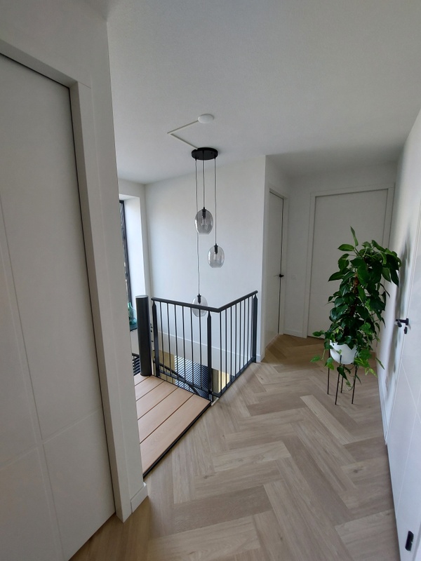

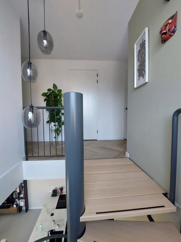

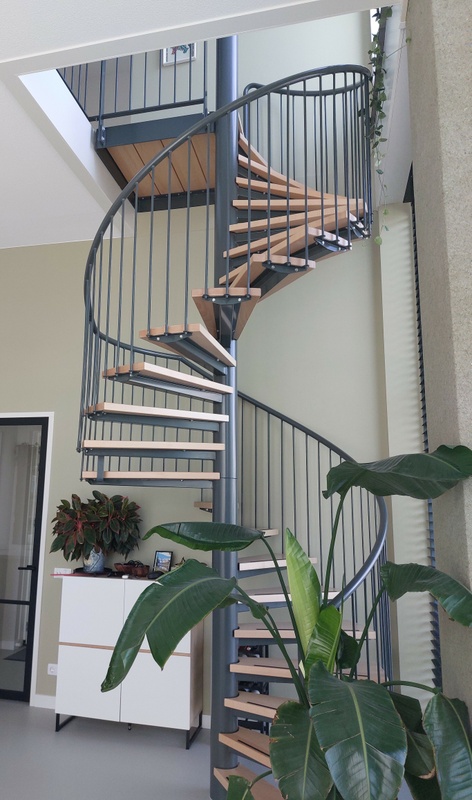

Op zoek naar een oplossing om het trapgat boven dicht te maken. De reden is reductie van geluid. De ruimte van beneden naar boven is nu geheel open (plafond van 4 meter hoog). Als je beneden tv kijkt kun je boven meegenieten.
Ik zit te denken aan een wand met schuifdeur. Nu heeft gewoongers daar oplossing voor:https://gewoongers.nl/web...KU370g-zTx5BoCkBYQAvD_BwE
Heeft iemand hier ervaring mee? Gaat het geluid tegen? Zijn er andere mogelijkheden om een wand met schuifdeur te plaatsen? Goede bedrijven in de omgeving Den Haag zijn welkom als tip.

Een schuifdeur moet goed gaan. Bij mijn broer is het trapgat ook op die manier afgesloten. Dat werkt goed. Je hoort boven een stuk minder. Dan is een schuifdeur zeker de makkelijkste oplossing.

Heb je ook een gordijn boven overwogen? Een beetje stevige kwaliteit zal ook wel werken in dit geval. Rails ophangen is ook minder permanent dan een wand bouwen.

Goeie tip, had er over gelezen. Maar gordijnen ophangen op die plek vinden we niet mooi. Het oog wil ook wat.
  • LXXI
Als het oog ook wat wil zou ik het deel van het hek voorzien van een groot raam en ernaast een glazen schuifdeur. Hou je het licht en blijft het optisch nog het meest open.

Het hekje bovenaan de trap weghalen en een schuifdeur met daarnaast een vast deel plaatsen lijkt me het meest praktisch.

Ziet er goed uit, maar stel iemand valt van de trap, kan kom je vol op tegen die metaal/glas.
Zou dat ook in overweging nemen, als je zoiets maakt.
