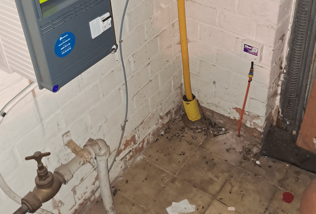

Bij de buurvrouw hebben ze glazvezel in de garage getrokken , maar er is geen stopcontact.
De zekerkast en lichtschakelaar staan er vlak naast , welke prijs is redelijk voor een elektricien een stopcontact te laten plaatsen (Zuid-Antwerpen)? Want ik heb daar geen idee van eigenlijk. De eerste elektricien zei een goedkope prijs , volgende dag belt die na overleg met zijn baas , 296 euro zonder btw als prijsschatting.

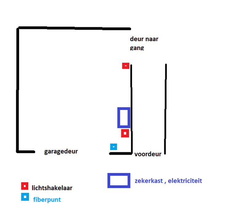

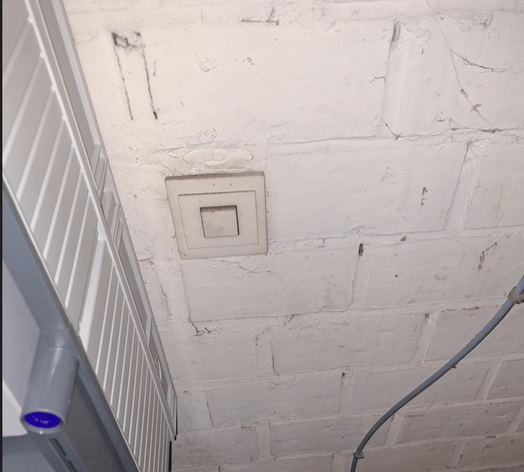

Ok dus beetje meer informatie in verband met de garage
lichtschakelaar aan deur dan tegen de muur verder :de zekerkast - lichtschakelaar - proximus fiber deze laatste 3 allemaal binnen 1 meter van mekaar, maar tot mijn stomme verbazing dus geen enkel stopcontact in de hele garage.
Ze is 100 jaar , de garage staat bomvol , dus misschien moet ik nog eens zoeken.
Het mag gewoon een stopcontact zijn dat niet is ingebouwd.
Ze heeft enkel vaste telefoon , maar die moet via fiber gaan , want koper netwerk verdwijnt ergens in 2025. Dus fibermodem + eventueel bbox in garage (enkel voor telefoon), hebben stopcontact in garage nodig.

Als je bereid bent zelf eea te doen, trek je een nuldraad erbij in die wandschakelaar en plaats je een opbouw (of als het kan half-inbouw) schakelaar+WCD combi. Met een beetje mazzel zit de nuldraad er zelfs al. Totaalprijs nog geen 30 euro en misschien een uurtje werk.

  • Chedara
  • Laatst online: 02:42
Bedankt voor de tekening. Waar zit het lichtpunt en schakelen beide schakelaar hetzelfde lichtpunt?
  • soulieke
  • Registratie: April 2016
  • Laatst online: 01-11 16:21
Chedara schreef op donderdag 28 september 2023 @ 14:52:
uit mijn hoofd , midden van de garage plafond en beide schakelaars schakelen zelfde lichtpunt aan/uit.

Ik zou beginnen bij het lichtpunt. lamp verwijderen en kijken wat de situatie is.Is daar een nuldraad aanwezig, dan nuldraad doortrekken naar de schakelaar en daar een opbouw schakelaar+WCD combi plaatsen. Ben je voor minder dan 30 euro klaar.
Is er geen nuldraad aanwezig, dan voor de 296 euro voor een installateur gaan.
