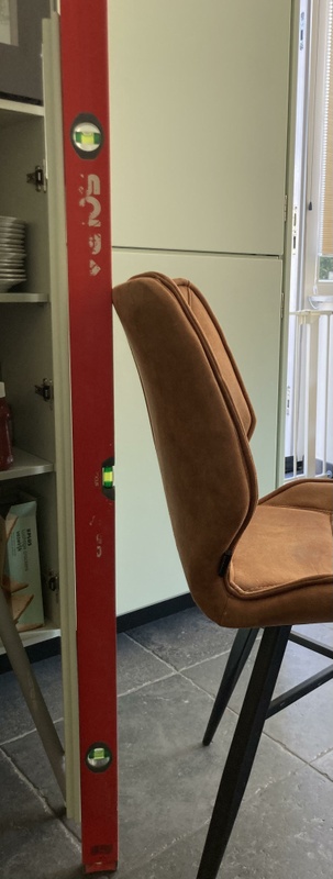

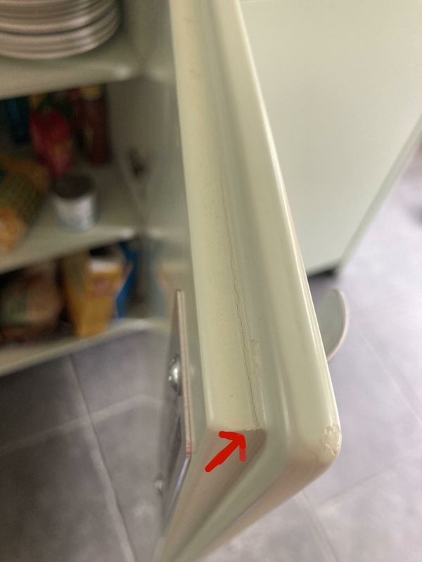

Op de foto's is te zien:
- Stootschade op hoek
- Scheur deurtje welke over de hele bovenzijde doorloopt
- Deurtje is 2-3mm krom over de lengte
- Deurtje in gesloten toestand waar te zien is dat de bovenzijde waar de scheur zich bevind niet draagt tegen het kastje zelf en dus in mijn ogen de scheur ook niet ontstaan kan zijn door dichtslaan zoals men impliceert.
Graag jullie advies.

Het ziet er meer uit als een kit scheurtje eigenlijk. :)
Zijn de deurtjes gemaakt van 2 gelijmde platen met daarna afgekit/volgeverft voor een mooi hoekje oid?

Geen idee, maar het deurtje werkt in ieder geval op/in die hoek.
Het lijkt mij dat ze rondom deze verjonging eraan frezen.

De oorzaak is indaad waarschijnlijk de warme lucht die onder uit je oven blaast.
Bij ons is hiervoor een extra schild geplaatst tussen de onderkant van de oven en het kastdeurtje eronder zoals op de foto te zien.
Ik zou er dan ook op aandringen dat ze naast het vervangen van het deurtje ook zo een schild zullen monteren om te zorgen dat dit bij het nieuwe deurtje weer zal gebeuren

Mijn oven blaast zoals aangegeven niet uit aan de onderzijde, maar net boven de deur recht naar voren. Het voelt ook niet warm bij het deurtje wanneer de oven aan staat dus ik denk niet dat dat de reden is.

Als door wat stootschade een deurtje kromtrekt kan dat alleen onder twee voorwaarden:
1: Je moet zowat met een flinke hammer op de rand van het deurtje meppen.
2. Het scharnier moet zo enorm stevig zijn dat het bij zo'n flinke klap nog steeds heel blijft.
Je zou kunnen vragen hoe zij dit dan kunnen verklaren. Ik zou het echt enorm knap vinden als ze dit kunnen onderbouwen 8)7

Op de valreep voor het eind van t jaar is de eigenaar van het bedrijf dat de keukens maakt zelf langs geweest, heel fijn contact en ook een klein familiebedrijf die in tegenstelling tot de dozen schuivende keukenboer de klant wel hoog heeft zitten.
De scheurtjes zitten in de bovenste laklaag, onderliggende coatings zijn intact. De frontjes die de ergste scheuren vertonen worden vervangen (kwaliteit is niet in gedrang) de overige zijn dusdanig minimaal dat dit niet nodig is. Het was mij met name te doen om de kwaliteit in de toekomst.
Ik krijg een schrijven waarin men verklaard dat de scheuren niet groter zullen worden dan haarscheurtjes en gebeurd dit wel/worden ze op sommige plekken nog erger dan wordt dit ook na de garantieperiode hersteld.
Ik heb vanaf nu een directe lijn met de eigenaar van het bedrijf dat de keukens maakt en niet meer met de verkopende partij en meteen een offerte op laten stellen voor gelijke kastjes in de berging (rechtstreeks bij de fabriek).
