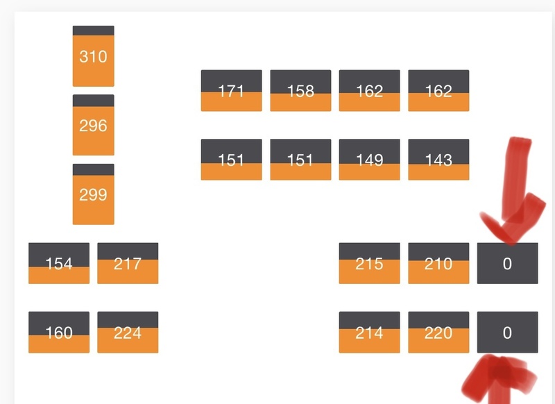

Ik heb sinds vorige week donderdag zonnepanelen (met DS3L omvormers; 1 per 2 panelen) en in de app valt me op dat 1 omvormer elke dag na 11-12u (dus bij wat meer lichtintensiteit) 1 tot 4 keer per uur op “0” power springt. Ook de dagopbrengst is dan uiteindelijk 1/4de deel van de aangrenzende panelen. Dit is naar mijn inziens niet evenredig en te rijmen met de hoeveelheid minder licht/energie deze panelen zouden moeten vangen.
Zie de foto’s voor meer info.
Het bedrijf zegt dat dit komt door een te hoge netspanning, maar geen enkele andere omvormer vertoont dit ‘gedrag’.
Mijn gevoel zegt dat deze omvormer niet goed functioneert, wat denken jullie?
De panelen zijn overigens verdeeld over 2 groepen… de bovenstede 11 in dit schema op 1 groep en de onderste 10 op 1 groep.

Dit gebeurt al op elke dag sinds installatie willekeurig vanaf 0.16 energy (ik denk kWh?) en 2,1 power… niet zo heel hoog dus.
Nogmaaals, dit gebeurt enkel bij deze set (1 omvormer waar 2 panelen op staan aangesloten). Geen enkele andere omvormer doet dit (1-4x per uur uit in de 5min logs)en de dagopbrengst per dag is 1/4e van de rest! Dit klopt voor geen meter!!
N.B. De anders omvormers vallen nooit stil / op “0”!

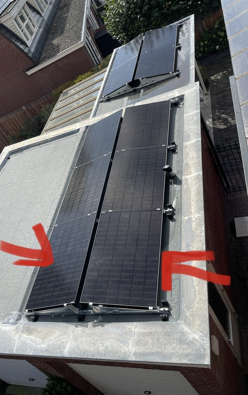

Misschien is je schema verkeerd om en zijn het juist de panelen aan de kant van de bebossing, door schaduw gaan ze dan volledig uit, zonnetje staat alweer wat lager.

Nee dat kan niet, er staat telkens volledige zon op. Ik heb het in de gaten gehouden. En dan zou je ook iets dergelijks terug moeten zien in de overige panelen.
Goed om te vermelden is dat de 1e dag de dagopbrengst nog helft was tov de rest en de dagen erna dit dus terugliep tot 1/4e tov de rest.
Nogmaals dit is niet te verklaren / te rijmen met de opbrengst die ze zouden moeten hebben en dat meerdere keren per uur uitslaan is gewoon niet te verklaren met schaduw.

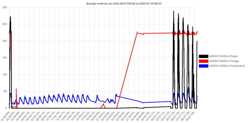

Installateur kan de spanningen per omvormer wel uitlezen, inclusief vermogen en temperatuur, zelf heb ik het gedaan met APS ecu-r lokaal data uitlezen (projectje).
Afbeeldingslocatie: https://tweakers.net/i/7Y9Qfywh97OY4vT38LftlIa23JE=/800x/filters:strip_exif()/f/image/fxFFbYXY6l9ajziIr832rqcT.png?f=fotoalbum_large.
2-6 gaat de oude stuk
24-6 vervangen onder garantie (na 2 jaar)
28-6 ID aangepast zodat die juiste data weergeeft.
