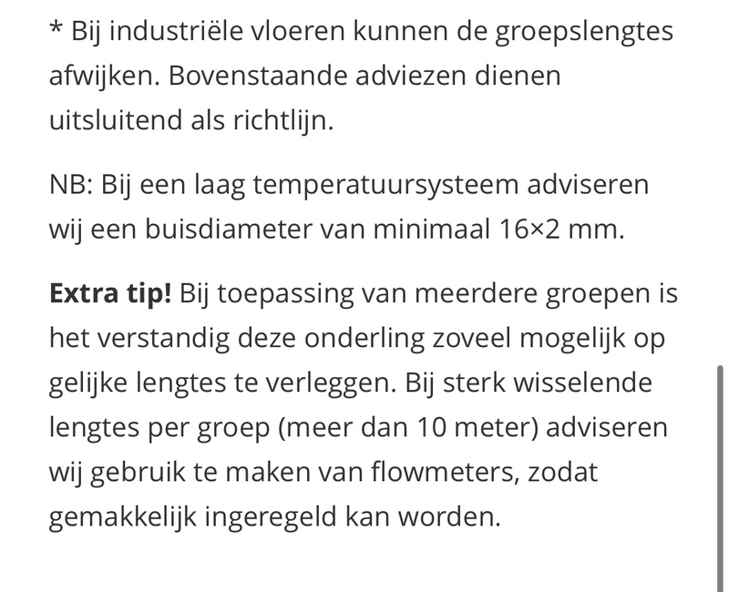

Hier staat dus dat 80M max eigenlijk goed is. Komt al in de buurt van de 90M van de installateur.
Maar verder lees ik hie rook reacties. 60M is gewoon beter als je lagere temp wil...Nou ga weer in conclaaf. Bedankt

Pff, de installateur zegt dat 90M echt wel goed is met 10cm hoh, en als ik minder lang ik eem meerprijs krijg die niet mis is. Ga toch maar vragen hoeveel meer denk ik.
HEt komt wel in Estrich, dus de ruimtes verwarmen wel sneller dan wanneer je eerst 5cm dekvloer moet meeverwarmen...

  • frennek
  • Laatst online: 02-12-2025
Bij 14mm buis zou ik zeker niet voor te lange groeplengtes gaan, want deze hebben meer stroomweerstand t.o.v. de standaard 16mm buis. Ook fijn om alle groepen ongeveer even lang te houden, maar geen noodzaak als je flowmeters neemt op je verdeler.
Ik zou inderdaad max 60 a 70 meter aanhouden voor de groepen.
Gaat overal vloerverwarming in (woonkamer, slaapkamer, etc?). Voor slaapkamers is het iets minder spannend, deze zet je vaak toch lager dan de woonkamer. Iets langere groeplengtes in deze verblijven is dus niet zo spannend, maar voor je woonkamer zou ik het iets korter houden.
Nogmaals terugkomend op de flowmeters op je vloerverwarming verdeler: Ik vind het heel fijn als extra uitleesmogelijkheid hoeveel water er nu daadwerkelijk door een groep stroomt met de mogelijkheid om dit ook bij te kunnen regelen. Zeker als er iets qua variatie in de groeplengtes zit (stroomweerstand dus), is het eigenlijk een must om het mooi in te kunnen regelen. Zeker in combinatie met een circulatiepomp die op constante druk werkt is het echt een fluitje van een cent.
