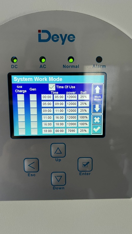

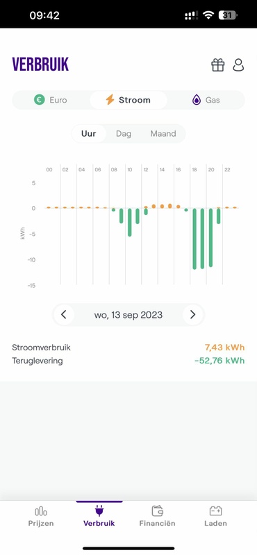

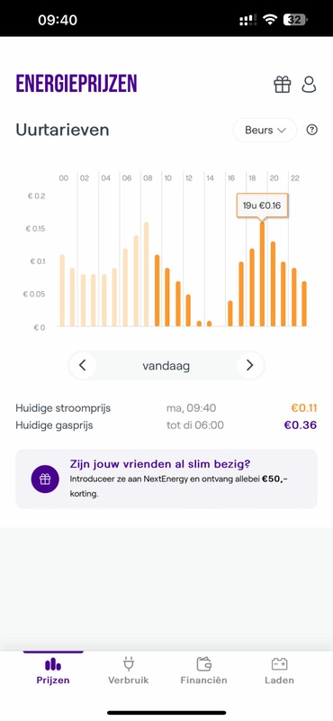

Als de elektriciteit die door fotovoltaïsche panelen op daken wordt opgewekt elk jaar het eigen verbruik overschrijdt, hoe kunnen we dan de winst maximaliseren? Ik test momenteel het gebruik van energieopslagbatterijen met het dynamische energiecontract van Next Energy om de opbrengst te maximaliseren. Omdat de hoogste prijs van een dynamisch energiecontract doorgaans om 18.00 uur tot 20.00 uur 's avonds verschijnt, en de laagste prijs om 12.00 uur tot 16.00 uur. Ik ben de accu aan het testen. Het opladen vindt plaats tussen 12.00 en 16.00 uur in de middag en elektriciteit wordt verkocht tussen 18.00 en 20.00 uur in de avond. Weet iemand de prijs van elektriciteit die wordt teruggeleverd aan het net voor vaste energiecontracten? Ik bedoel die onderdelen die meer zijn dan het onderdeel voor persoonlijk gebruik

Bij vaste energiecontracten heeft dit geen zin. De prijs is dan de hele dag hetzelfde. En het overschot na saldering gaat tegen een schijntje weg, 4.5 cent voor mij.
