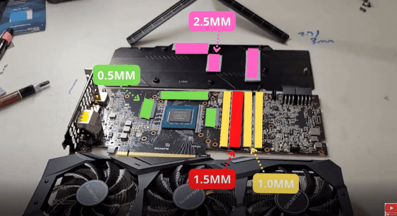

Als je de koeler makkelijk loskrijgt en voorzichtig loshaalt dan heb je kans dat je thermal pads nog een keer te gebruiken zijn.
Koelpasta én alle thermal pads vervangen is nog best wel een klusje (wat niet voor iedereen is weggelegd).
Alle thermalpads moeten exact de juiste dikte hebben en soms is er wel sprake van 4 verschillende diktes voor vram en vrm componenten.

Ik heb alle juiste maten van de Thermal Pads al gevonden via een YouTube video met exact dezelfde kaart (en merk). Zou het nodig zijn om deze te vervangen (ik ga eerst de fans proberen) dan weet ik wel al welk diktes ik nodig heb. Ze staan al in mijn bol.com winkelmandje. :)

Ik heb al wat YouTube filmpjes gevonden met exact dezelfde kaart die stapsgewijs uitleggen hoe de Thermal Pads en Paste vervangen moet worden, inclusief de diktes. Maar ik zal jullie advies opvolgen en eerst beginnen met het opmeten van de fans zodat ik deze kan bestellen via AliExpress o.i.d. Als het toch niet aan deze niet-werkende fan ligt kan ik daarna nog altijd de GPU helemaal uit elkaar halen en de pasta vervangen. Als ik de voorbeeld filmpjes zie denk ik dat het mij ook wel lukt, het vereist alleen de nodige tijd en aandacht.

Ik gebruik altijd Gelid Extreme thermalpads, die zijn iets zachter dan de Ultimate variant.
Dan kom je ook wat eerder weg met een gering verschil in dikte ;)
Zelf gebruikt voor mijn 2070 non-super van Gigabyte.

Als je toch aan de gang gaat met je thermalpads...
Plaats er dan ook wat op de achterkant van de kaart voor de vram modules en vrm componenten.
Bij mijn 2070 zaten er enkel een paar (niet eens overal :S) achterop de vram modules en geen voor de vrm componenten.
Na de ingreep werd mijn backplate een stuk warmer dus (meer) thermalpads achterop zet de backplate nu tenminste ook beter aan het werk ;)

Dan kun je er elke willekeurige casefan op monteren na een deshroud en blijft de videokaart zelf die fans aansturen.
Als ik toch besluit om de pasta te vervangen volg ik de instructies in de bijgevoegde afbeelding. Is dit ook wat jij bedoeld?
Afbeeldingslocatie: https://tweakers.net/i/8ftvoR49LBl5EGjIixrkAG7M7hQ=/800x/filters:strip_exif()/f/image/4eJZV18bOau6SrK5DHVTP5ls.png?f=fotoalbum_large
  • HugoBoss1985
  • Laatst online: 22:12
HugoBoss1985
Xenotech
Goodwin schreef op maandag 18 september 2023 @ 10:29:
Ja.
En daar zie je dus al dat niet alle vram en vrm componenten op de achterkant een pad hebben.
Dat kan je dus beter doen dan origineel.
Die paarse voor de vrm mag ook langer zijn.
Let trouwens op die gele maat van de afbeelding... ik had daar 2 verschillende diktes en dus niet alle 1,0mm!
Vraag me niet naar de exacte maten want dat weet ik niet meer :P
Je kan voorzichtig de originele pads nameten met een schuifmaat.
Ik weet wél vrijwel zeker dat ik dikker dan 2,5mm gebruikt heb voor de paarse maat tussen het pcb en de backplate.
Nog een tipje: ik vind zelf wat dikkere koelpasta het beste voor gpu's.
Ik gebruik daarvoor altijd Arctic Ceramique.
Ik kon ook merkbaar/aantoonbaar betere temperaturen produceren tussen Arctic Ceramique en Noctua (toevallig ook afgebeeld) koelpasta (die is veel dunner).
De spread methode is in dit geval het beste omdat het een direct contact koeling is d.m.v. heatpipes.
Omdat er wat geringe ruimte tussen de heatpipes zit is een korrel methode van aanbrengen niet aan te raden omdat de koelpasta dan niet goed verspreid.
Met de spread methode heb je overal koelpasta zoals het hoort, luchtbellen ertussen (wat normaal gesproken een nadeel is van de spread methode) hoef jij je geen zorgen over te maken omdat de lucht weg kan door de ruimte tussen de heatpipes.
Het repasten scheelde mij aanzienlijk in de gpu - hotspot delta.
