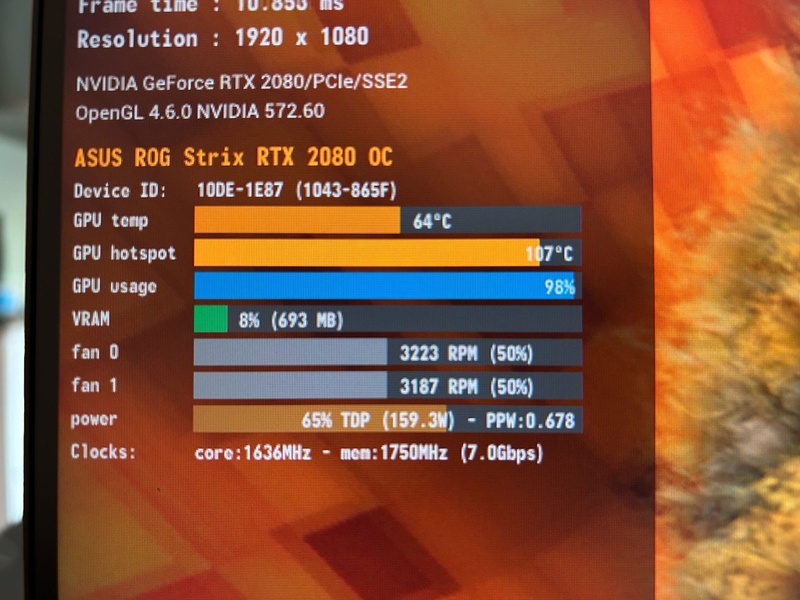

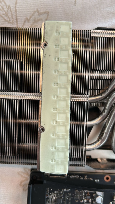

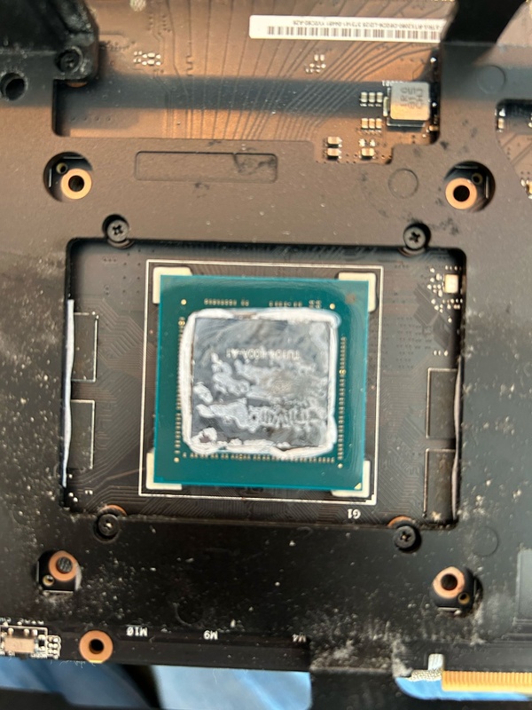

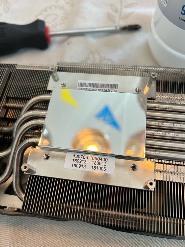

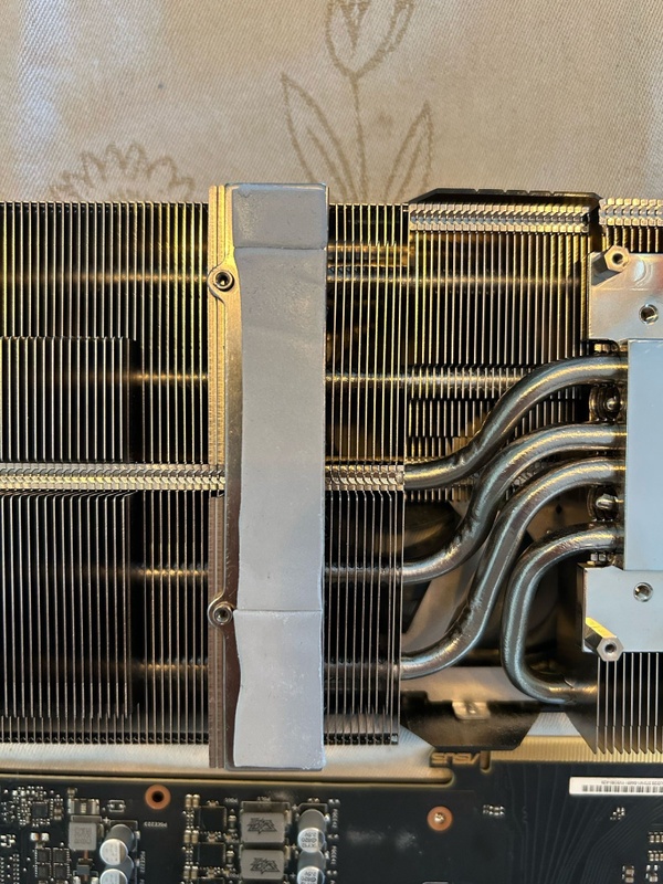

Ik heb de 2080 van een maatje onlangs voorzien van nieuwe pads (GP-extreme, die zijn iets zachter dan de ultimates) en een Thermal Grizzly Kryosheet. Zeer aan te raden.
Mijn eigen kaart heb ik voorzien van Thernal Grizzly Phase sheet (PTM). Beide opties (Kryosheet en PTM) geven ongeveer gelijke waardes. Beide handig in gebruik en beide onderhoudsvrij als het goed is.
Qua dikte van de pads heb ik wat verschillende maten besteld en ze gewoon vergeleken qua dikte toen ik de kaart open heb gemaakt.
Al met al echt maar 20 minuutjes werk en de kaart is weer als nieuw :)
