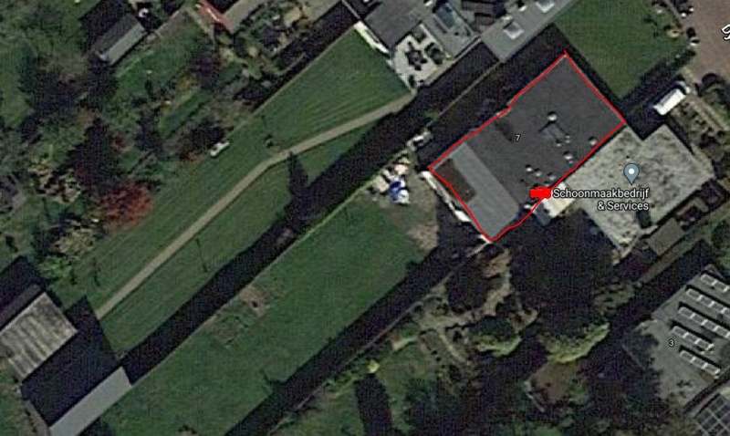

Ik zit met een twijfel, misschien dat jullie hier een idee over hebben.
Ik wil graag op mijn bungalow zonnepanelen gaan leggen, deze kunnen perfect op het zuiden onder 35 graden komen te liggen (staan geen bomen voor schaduw) nu zit ik te denken over 36 panelen of misschien toch zo veel mogelijk en niet te kijken naar de energie behoefte.
36x JA Solar 415Wp zwart wit zonnepaneel €89,-
GoodWe 15K-SDT, 3-Fase Omvormer €999,-
Deze wilde ik gaan gebruiken (de zonnepanelen zijn gekozen op basis van €/Wp)
En de omvormer is gekozen omdat ik geen optimizers of dergelijke nodig heb en deze goed uit de test zou komen voor het geld wat hij kost. (ook hier mogen tips in ;) )
Maar nu heb ik meer ruimte om er eigenlijk meer richting de 50 panelen te leggen.
Bungalow is 220M² plat dak. maar is dit wel verstandig met de wisselende regelgeving en teruglever stoppen die je ooit in het nieuws hoort.
Ik weet niet zo goed wat ik er mee moet doen, alle tips en hersenspinsels zijn welkom.

1. Foto's
Afbeeldingslocatie: https://tweakers.net/i/y8BruvFVHMGZj9IE8ypHW5kEvH8=/800x/filters:strip_icc():strip_exif()/f/image/xYpV5RKlg7MRqNX1gwmkJdQJ.jpg?f=fotoalbum_large
2. bijna de volledige 220m² min enkele dakramen die nog bepaald moeten worden
wonning is 11mx20m
3. Schaduw
Geen

Dit is nu in onze starters hoekwoning uit 2021, en nu gaan we naar een bungalow (word goed geisoleerd) dus het oppervlak wat we warm moeten stoken word beduidend groter.
Qua opbrengste kwam ik zelf op 42x 415 = 17430 x 0,85 = 14815 zal ergens rond de werkelijke opbrengst zijn. We zullen dus de eerste jaren wat over hebben maar dit zal wel gaan veranderen.+
Oost-West zit ik inderdaad nog over te twijfelen, enkel krijg ik hier stukken minder info over gevonden over wat de opbrengsten zijn en hoe de spreiding over de dag precies zal zijn.
oost-west en alles wat je niet durft te vragen. :P
Afbeeldingslocatie: https://tweakers.net/i/pmAntRVrEp7p_jSmhWtMQh6LOBA=/800x/filters:strip_icc():strip_exif()/f/image/zEIjX9TSS3qKr0nySCXoVUOa.jpg?f=fotoalbum_large
oost en west halen op andere momenten hun top, dus meer Wp mogenlijk op een kleinere omvormer.
(door vrij extreme oost-west van 45 graden dakhoek, kan ik zonder problemen een 6430Wp op een 4kW omvormer hebben, ik heb het zelfs met 5770Wp op een 3kW omvormer gedaan.
de hoek van de panelen is een belangrijke factor hier in.)
dan heb je nog een factor waar je rekening mee wil houden.
zonnepanelen worden verkocht aan het aantal Wp, maar dat is een test onder de perfecte omstandigheden.
helaas hebben we die omstandigheden alleen in de lente.
(vooral de temperatuur van de cellen is een grote factor)
zijn je panelen heet (en dat worden ze in de zon liggend) dan zakt de opbrengst naar grofweg 70% van de Wp.
(dit staat gewoon in de specs van je zonnepanelen, kijk naar de STC en de NOCT waardes.)
zo kun je dus op een 3000W omvormer 2x3000Wp + 30% aansluiten, zonder te gek verlies te hebben.
(3000+30%+3000+30% = 7,8kWp of grofweg 18 panelen.)
vind je het niet erg om iets meer af te toppen, dan kan een 1 fase 2x mpp omvormer (die zijn goedkoop) makkelijk 2x12x430Wp hebben.
maar wil je perse 3 fase (ik snap nooit waarom mensen dat willen, zal wel gebrek aan kennis zijn.), dan wil je eigenlijk 2x mpp met iets van 15 tot 20 panelen hebben.
laten we 18 pakken, dan kom je uit op 2x18x430Wp.
hoeveel W je omvormer heeft maakt geen bal uit, 3kW omvormer of 15kW omvormer, het kan allemaal.
