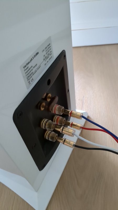

Ik had het eerst bi-wire, blote draad:
Afbeeldingslocatie: https://tweakers.net/i/QfkXo-qMkSVA3UF93h_mfWm4MkY=/x800/filters:strip_icc():strip_exif()/f/image/xHmLIjq362hhcOZom6YOFI9T.jpg?f=fotoalbum_large
Toen bi-wire mét banaanpluggen:
Afbeeldingslocatie: https://tweakers.net/i/ObRmGJvGG1Rr20BaJVPjITRQ00c=/x800/filters:strip_icc():strip_exif()/f/image/dv41l2oahHUgZqIig67tL2P7.jpg?f=fotoalbum_large
En nu single wire mét banaanpluggen:
Afbeeldingslocatie: https://tweakers.net/i/jacgMPFfVqESOTBv0_5UHfTyZBo=/x800/filters:strip_icc():strip_exif()/f/image/XpeONOPrf2LHdRSfXS7utUy6.jpg?f=fotoalbum_large
Bi-wire was een leuk experiment, maar bracht geen verbetering, eerder een verslechtering in het laag. Vandaar dat ik uiteindelijk de aders weer samen heb gepakt en weer single wire, maar mét banaanpluggen speel :) Ik vind de kabel afgewerkt met banaanpluggen er netter uit zien. Klankmatig doet het niets 8)
Mijn platencollectie

pporrio schreef op zondag 17 september 2023 @ 17:31:
Dat staat buiten kijf. Ik vind het alleen zonde als je met een beperkt budget werkt om dat geld aan dit soort dingen uit te geven. Speaker zijde voor de looks is ook meer voor te zeggen dan aan de kant van de receiver. Aangezien dat laatste veelal meer uit het zicht/geheel niet in zicht is.

FeaR schreef op zondag 17 september 2023 @ 19:05:
Helemaal mee eens. Ik heb de banaanpluggen ook alleen aan de speakerzijde zitten. Kost je de kop niet. €24,- voor 4 pluggen geloof ik bij Hifi Klubben.
