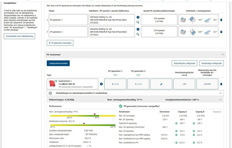

Dakhelling is 35 graden? Anders zou ik het even kunnen uitwerken in sunnydesignweb
Edit: zie plaatje hieronder
Sma kan je actueel beperken (via modbus tcp/ip) voordat we VDB taferelen gaan krijgen.
Maandelijkse extra heffing op energie leveren aan VandeBron
Afbeeldingslocatie: https://tweakers.net/i/zG1BAOY_loW-scyBVoMKX3c5uOk=/800x/filters:strip_icc():strip_exif()/f/image/OXxOgDWtTXVOGNX5nuaFjIks.jpg?f=fotoalbum_large
