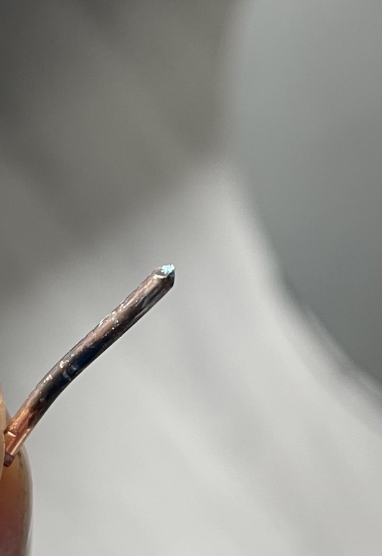

Toen ik vorige week de 2 enkele stekkerdozen op zolder ging vervangen door dubbele, zag ik bij het loshalen van de stekkerdoos van de wasmachine dat de aardedraad geoxideerd was.
Ik heb jaren terug een kleine lekkage gehad, stekkerdoos toen losgehaald en schoongemaakt en teruggeplaatst, maar ik vermoed niet voldoende en dat de oxidatie toch door is gegaan.
Zie onderstaande foto van hoe ik de draad aantrof. Ik heb deze nu gestript tot aan mooi blank koper en de boel terug gemonteerd. Kan dit nu de oorzaak geweest zijn van de problemen?

Nee, maar water dat in je stopcontact loopt natuurlijk wel
  • Fauna
  • Laatst online: 21:25
Omdat het zwart is uitgeslagen denk ik eerder dat het door warmte gekomen is. Waarschijnlijk is het apparaat dat op deze WCD is aangesloten de oorzaak van je problemen, of was de verbinding simpelweg niet in orde.
