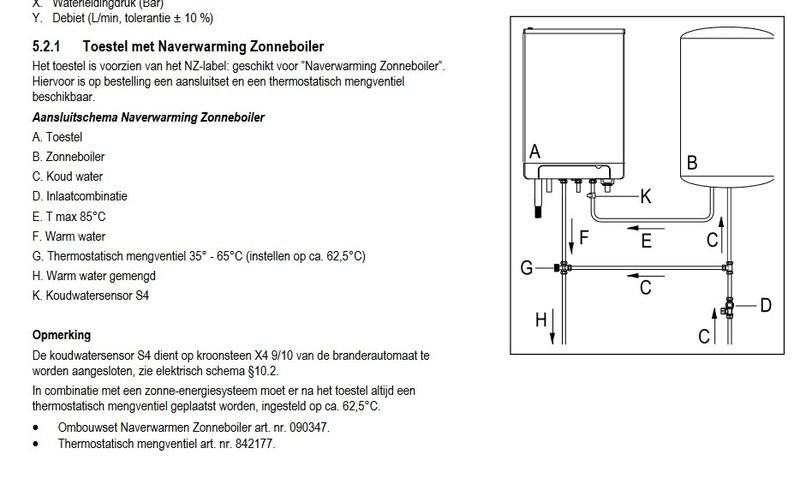

Hierbij 2 foto's. Dat zegt vast meer dan 1000 woorden :) Dat mengvenvieltje stond al helemaal naar links (dus 62 graden). Als ik ergens in huis m'n warmwater vol aan zet, is het nergens dat ik mijn fikken gigantisch brand in ieder geval. (dus denk toch max 60 graden temp)
Afbeeldingslocatie: https://tweakers.net/i/jmeBBOQxyBFByx7b2prd6BHweQA=/800x/filters:strip_exif()/f/image/QPcoHSmeZOtn2TWG9ggh9haJ.png?f=fotoalbum_large
Afbeeldingslocatie: https://tweakers.net/i/lBdmAMGSZ0uiOMVpNTbKaZdO12A=/x800/filters:strip_exif()/f/image/NflIwGkgfflJwaUaolffyBbC.png?f=fotoalbum_large

  • migjes
  • Laatst online: 11-08 19:47
NeFoRcE schreef op donderdag 31 augustus 2023 @ 15:05:
helemaal duidelijk zo, zeker meer als 1000 woorden.
je hebt dus deze methode.
Afbeeldingslocatie: https://tweakers.net/i/zJNCK4l0LNHPwdXuM5COuBbQPpY=/800x/filters:strip_icc():strip_exif()/f/image/2dx3Vtujzrkdss4MNBcTkSGS.jpg?f=fotoalbum_large
( 1 klein ding, de aansluiting die jij noemt: "naar mengkraan nabij ketel" die zit dus voor de mengkraan(G).
is dit een probleem voor jouw? geen idee maar die zit dus na de mengkraan en valt dus ook buiten de beveiliging.
dit hoeft geen probleem te zijn, maar weet het vast dat je soms op die kraan 85 graden water eventueel kunt tappen.)
dan is het het handigst om: de gasketel pas laten in te springen als sensor K registreert temperatuur <60 graden.
de ketel zal dan op laagst vermogen proberen het water te verwarmen tot de max ingestelde temperatuur.
grofweg: eerst vol vermogen, maar snel genoeg naar laag vermogen. en dan zal een ketel dan het water met +/-10 graden op zijn laagste modulatie stand de temperatuur verhogen.
dus als er 59graden water in komt van de zonneboiler, dan gaat er 69graden water uit de ketel.
(ja grofweg, dit heeft veel meer factoren die ik niet snel kan uit leggen, maar denk aan een stukje buis die stiekem toch iets te dun is b.v. dan tap je minder water en dan kan het meer zijn als 10 graden. zolang dat onder de 85 graden blijft is het goed en heb je geen pendelen.)
het mengventiel, zal dan weer koud water bijmengen zodat je een 62,5graden hebt, voor de veiligheid.
(ik geeft je de cijfers nu even grofweg, maar ik zelf zou al tevreden zijn als de sensor zo dicht mogenlijk bij/in de boiler zit, en dan kun je gerust nog zakken naar 55graden b.v. voordat de gasketel start met bij verwarmen dat is nog zuiniger, dit is ook een beetje persoonlijk welke luxe je wil en welke bezuiniging je belangrijker vind. daar ga ik niet over.)
alleen hoe stel je dit in?
heb de handleiding gelezen, maar kan het ook niet vinden.
ben bang dat je er een stukje software en speciale kabel voor nodig hebt om dat in te kunnen stellen.
(het zou "Regeltemperatuur tijdens boiler-bedrijf" kunnen zijn wat de waarde is die ingesteld moet worden, maar ik weet dit niet zeker?, hier houd mijn kennis op.
ik verwacht ook nog dat je dan iets anders moet instellen, maar kan nergens die waardes vinden in de handleiding.)

Denk dat deze ook van toepassing is:
Slechte regeling 'naverwarmen zonneboiler' van INTERGAS HRE
Er is een externe sensor nodig die de temperatuur van het water in de boiler kan meten, anders springt je ketel steeds aan.

@NeFoRcE
De ketel pendelt niet, hij slaat af omdat hij een te hoge temperatuur bereikt.
Dan koelt hij af en slaat weer aan, bij pendelen zit er een wachttijd in van 5 minuten.
Dat is alleen van toepassing op cv bedrijf.
Ik denk dat je warm water sensor stuk is, dat komt wel eens voor bij Intergas.
Ik zou eens meten wat de watertemperatuur is. '
Als je het mengventiel op 62 graden hebt staan meet dan bij de wastafel/douche/keuken welke temperatuur je haalt. Als die te veel afwijkt is er meer aan de hand, mengventiel stuk of de warm water sensor in de ketel bijvoorbeeld.
Voer de metingen ook uit als de zonneboiler koud is om een goed beeld te krijgen.
De wasbak bij de ketel zit voor het mengventiel, je kan daar meten welke temperatuur er uit de zonneboiler komt. (deze aansluiting mag eigenlijk niet, als de zonneboiler niet boven de 60 graden komt kan deze leiding een legionella bron zijn)
Je kan ook nog het minimale toerental voor ww lager zetten in de instellingen.
Die staat standaard op 25 en kan naar 20. (Parameter d)
Bij welk merk ketel je ook neemt met een zonneboiler altijd een mengventiel plaatsen.
En het maakt wel degelijk uit welke cw waarde je ketel heeft, een ketel met hogere cw waarde kan altijd meer warm water leveren.
