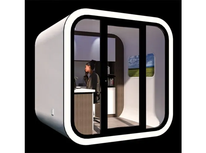

Een kleine werkkamer zoals dit lijkt me best ok:
Afbeeldingslocatie: https://www.fonteyn.nl/media/catalog/product/cache/98c837194b241be712f567d474855f6e/a/p/apple_office_xs.jpg
Maar zo simpel als dat ding kopen en laten plaatsen lijkt het me ook weer niet.
Airco moet er sowieso in, anders is het niet uit te houden in de zomer.
Moet er een fundering onder? Of kan je dat ding gewoon op de tuintegels neerzetten?
Internetkabel moet doorgetrokken worden vanuit het huis. Dat lijkt me gedoe.
Zijn er mensen die ervaring hiermee hebben?

Ik ben hier ook naar aan het kijken. Gekeken voor een standaardkeet die geïsoleerd en met lichtpunten ingebouwd geleverd wordt, maar dan ben je toch gauw 4-10k kwijt. Ga je richting een wat luxere dan kun je dat meteen ver(drie)dubbelen.
De vraag is dus wat je budget is en wat je eisen zijn. Je hebt prefabs die ze zo vanuit de straat je tuin in takelen met een kraan, je hebt prefabs die in delen geleverd worden en je zelf in elkaar kunt zetten, en je hebt maatwerk. Je kunt natuurlijk ook zelf iets bouwen als je handig bent.

Misschien een gekke vraag, maar is verhuizen dan niet de betere optie? Of vaker naar kantoor gaan? Het voelt voor mij in elk geval erg gek om een investering te doen van 20k die naar mijn mening tijdelijk zal zijn. Met de nadelen dat je hem zeer goed moet isoleren en een airco nodig hebt om te voorkomen dat je wegsmelt. Het ziet er erg mooi uit en het lijkt me zeker gaaf om te hebben, maar ik zou heel goed kijken naar de ervaring van anderen.

Een aantal dingen waar je op moet letten is interne/externe maten; ze adverteren vaak met bijv. 2 meter breed, maar dan heb je nog ~20 centimeter muur (hout + isolatie + afwerking binnenkant) en hou je maar 1 meter 60 over.
Ook doen veel partijen niks behalve het hok opbouwen/neerzetten, dus je moet vaak zelf zorgen voor een goede fundering, waarbij het belangrijk is om te weten of wat je koopt bedoeld is om op de grond te staan (dus gewoon je stoep achter huis waterpas maken) of op blokken (die dan waterpas t.o.v. elkaar moeten zijn).
Buiten dat vooral kleine dingetjes zoals zorgen dat je ook daadwerkelijk internet hebt, je kunt makkelijker een kabel trekken voor het ding staat dan achteraf nog.
