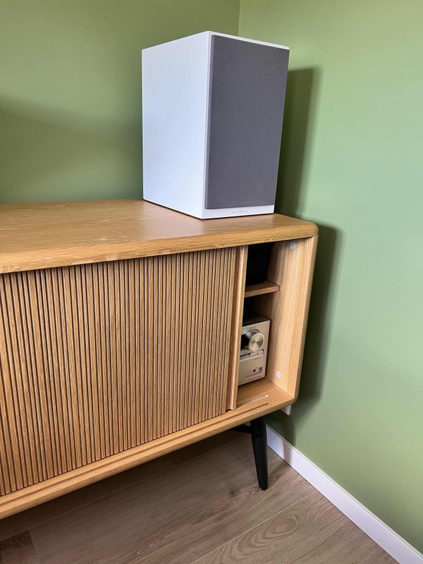

Het staat in een, al zeg ik zelf, erg mooi dressoir. De diepte van de kast zelf is 45cm, maar door de dikke panelen en schuifdeuren blijft er 38cm over. De kast blijft, dat staat.
Afbeeldingslocatie: https://tweakers.net/i/XjWCKnwhL2glFauonLAmDDu0G7A=/x800/filters:strip_icc():strip_exif()/f/image/i0MLxNSQIiginhV40NFUd7VL.jpg?f=fotoalbum_large
@The Eagle Ik hoef dus geen tv gerelateerde zaken. Het gaat niet om een tv meubel. Het is een dressoir in een kantoor, puur voor geluid. De IKEA tv kast beneden is vervangbaar, dit dressoir niet!

Helder verhaal. Al zou ik nog steeds gewoon een gat in de achterkant van die kast zagen :P

Haha, ja ik kan begrijpen dat je dat wel zou doen. Echter vond mijn vrouw 2 gaten voor stroomkabels in de achterwand eigenlijk al te veel, maar die zitten er nu wel in ;)
