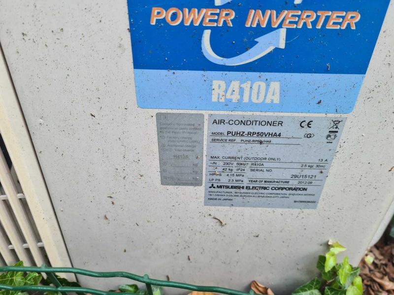

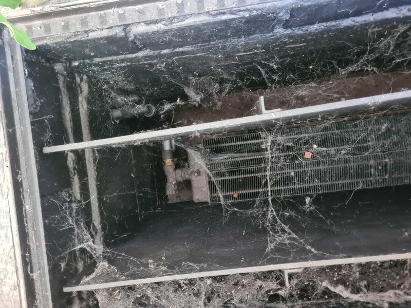

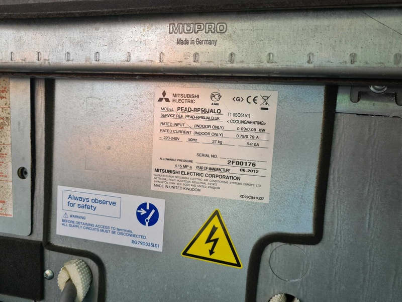

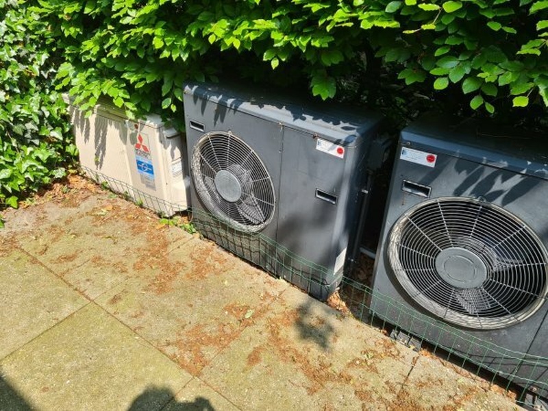

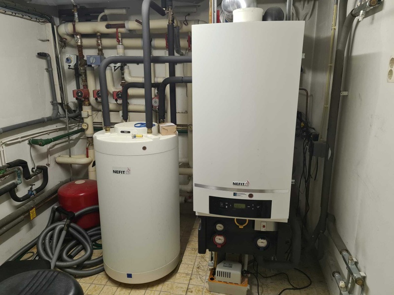

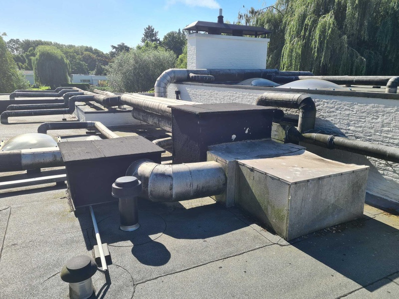

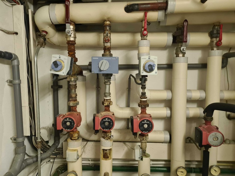

Goedemiddag,
De situatie is als volgt. We hebben in onze vrijstaande woning van 280m2 diverse installaties van kanaal airco in bijna alle kamers tot aan convectorputten.Nu willen we de woning verduurzamen en tegelijkertijd een dakopbouw realiseren waarbij mogelijk de kanaal airco het niet gaat redden. We overwegen een hybride warmtepomp naast de CV ketel uit 2019.
Gegevens
- 5 convectorputten in de woon -en werkkamer begane grond
- 5 radiatoren op de slaapkamers en 1 in de garage
- vloerverwarming in de woonkamer (maar niet in de gang e.d.)
- elektrische verwarming keuken
- Mitsubishi kanaal airco's 3 stuks
Wat is wijsheid? Lage temperatuur radiatoren kopen? Gaat dit samen met convectorputten?
Bijgaand een aantal foto's
Dank je wel
Afbeeldingslocatie: https://tweakers.net/i/StLudUv5rgEM0byNRTPL4pxqfw8=/x800/filters:strip_icc():strip_exif()/f/image/AOdUOplQ7YlPFXe6n9DRJYs2.jpg?f=fotoalbum_large
Afbeeldingslocatie: https://tweakers.net/i/NlXA8leCKpgG8CNb-HTFrGCDk6M=/800x/filters:strip_icc():strip_exif()/f/image/NCvlKdRUPE6ONrF2eOQtdOdt.jpg?f=fotoalbum_large
Afbeeldingslocatie: https://tweakers.net/i/bXa1unvxgzILm74IKV4JvvBhb1c=/800x/filters:strip_icc():strip_exif()/f/image/QfmMRIKO1y703pu35COxQG9M.jpg?f=fotoalbum_large
Afbeeldingslocatie: https://tweakers.net/i/O8OeR5FtRzhm3-3I0bqNMjNZ79M=/x800/filters:strip_icc():strip_exif()/f/image/H0Xmaas7KEkJ41Z7IE2CL1pq.jpg?f=fotoalbum_large
Afbeeldingslocatie: https://tweakers.net/i/Rw9Cb9oHILiyaNAaYDHDK2fPR1w=/800x/filters:strip_icc():strip_exif()/f/image/F6WUstnahinUihOOGxsTZ0Ci.jpg?f=fotoalbum_large
Afbeeldingslocatie: https://tweakers.net/i/2A4dq5Hh9Zo9QtW2v2-sigI0mMo=/800x/filters:strip_icc():strip_exif()/f/image/MqR1mJNbbeClmYh9GUtYmQvY.jpg?f=fotoalbum_large
Afbeeldingslocatie: https://tweakers.net/i/-2ofLaJAFudU3L5zC2K5E1ghToQ=/800x/filters:strip_icc():strip_exif()/f/image/3etjvTVpR1b8QjnivOKFDZY1.jpg?f=fotoalbum_large
Afbeeldingslocatie: https://tweakers.net/i/QH9c9vmMDUbg6pLheFkFH3MnO-o=/800x/filters:strip_icc():strip_exif()/f/image/07aqeT5wL2R2yyxKwCBt5B4Q.jpg?f=fotoalbum_large
Afbeeldingslocatie: https://tweakers.net/i/_V7SHxXsVrnE7_UQqnMjFTvRVIY=/800x/filters:strip_icc():strip_exif()/f/image/PskVWVaKs90mHsMLPXuUoS5n.jpg?f=fotoalbum_large
Afbeeldingslocatie: https://tweakers.net/i/wn-QkXQZ-2pRp0bs3-Y7_jBV8PI=/full-fit-in/4920x3264/filters:max_bytes(3145728):no_upscale():strip_icc():fill(white):strip_exif()/f/image/Ii5HiZ6JegdUF0WtJUHelo6j.jpg?f=user_large pead rp50 (uit 2012)

Ik geef al jaren duurzaamheidsadvies (www.woningtool.nl), maar dit is zo'n complexe vraag dat daar niet zo een antwoord op te geven is.
Het ligt allemaal aan de som van de isolatiewaarden van je woning en hoeveel vermogen je dan nodig hebt om deze te verwarmen als het buiten en keertje - 10C is.
Mijn advies: laat er iemand met kennis naar kijken, en zet waarschijnlijk is een vermogensberekening wel gepast.

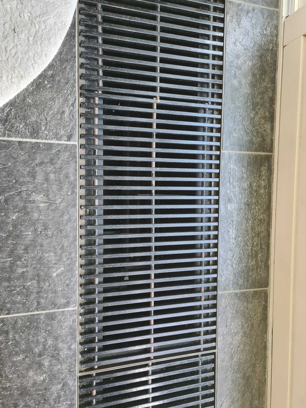

Die convectoren onder in de put oogt vergelijkbaar met de convectoren dia Jaga in de LTV producten gooit.
Hiervan is de afgifte vrij behoorlijk te verhogen met een stapeltje fans LTV: Deel hier je Jaga DBE zelfbouw ervaringen Het grote HeatBooster smart home radiatorbooster-topic
(dit is commercieel te krijgen, maar zelfbouw is voordeliger en superieur te doen)

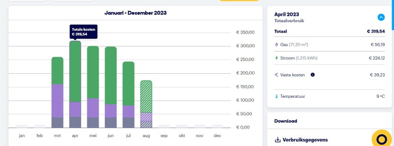

Hoeveel verbruik gaat er naar de verwarming in de keuken?
Hoeveel gas verbruik je?
Hoeveel in de zomermaanden (zonder verwarming)?

Bv. Al die pompen, die zijn vast niet zuinig EN met een beetje pech draaien ze - volkomen onnodig 24x7

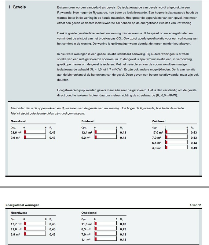

Wat advies op hoofdlijn is zeker mogelijk, maar dat begint met
A/ wat ben je van plan qua verbouwingen
B/ wat is nu je energieverbruik
C/ heb je een energielabelrapport met isolatie waardes?

@Hamsterhein ik kan je wel zeggen dat de convectorput schoonmaken en de wanden voorzien van radiatorfolie in de convectorput mijn gas verbruik van met 200-400m3 per jaar heeft verlaagd (A-label woning)
Ik heb geen LTV maar de laagste stand van 40/50 graden Gas-CV kreeg ik de 50m3 ruimte makkelijk warm (2m radiator in de 45 jaar oude woning) ik heb alle overige radiator(en) verwijderd op de begane grond
alleen de gang word "koud" .. een beetje extra verwarming is wel prettig maar voor 1 a 2 graden en echt de hele erge koude dagen vorig jaar (zachte winter) was dat dus niet nodig.
Weet wel dat de vloer (kruipruimte) ook geisoleerd is, nadat de convectorput een jaar lang al voorzien was van radiator folie . en die ventilatoren. dat voegt ook wel wat comfort toe.
Moet wel zeggen dat ik https://www.coolblue.nl/p...peedcomfort-trio-set.html erbovenop heb liggen nadat ik de radiatorfolie geplakt had.
voor mij hoeft vloerverwarming niet meer voor ons we lopen 365 op blote voeten zeg maar.

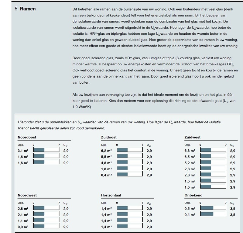

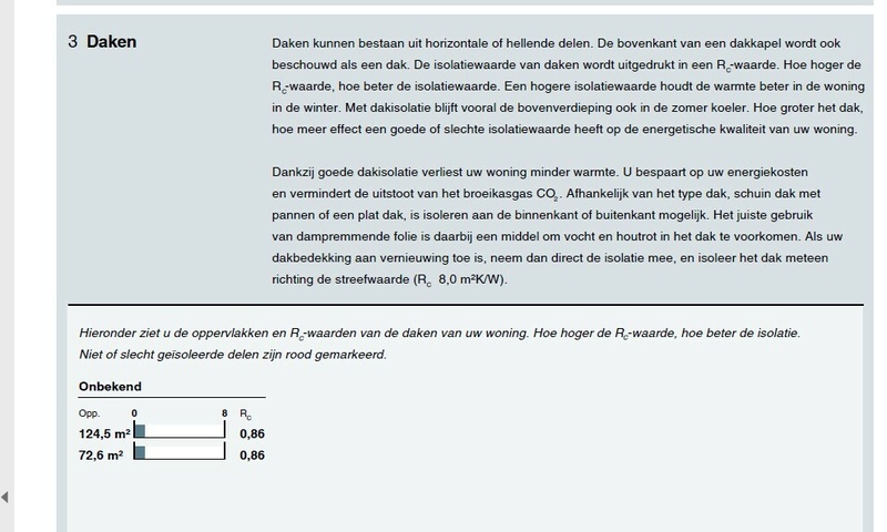

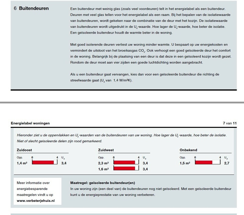

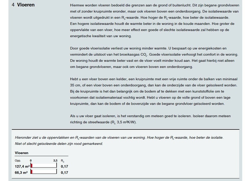

we hebben nu een label D. Plan is wel om vloerisolatie uit te voeren, alleen de kruipruimte is wat krap en een deel van de buitengevels te bedekken met isolatieplaten (5-6cm). De woning is uit 1972. Bijgaand wat foto's van het energierapport. Verbruik is stevigAfbeeldingslocatie: https://tweakers.net/i/17phBWQaaCQzOBcoPSoY4EMJITU=/800x/filters:strip_icc():strip_exif()/f/image/brhAof6vFMMVU1FFMvepoPJO.jpg?f=fotoalbum_large
Afbeeldingslocatie: https://tweakers.net/i/heOnENmS-a5d9FZuWKYbXmkV6wo=/800x/filters:strip_icc():strip_exif()/f/image/csdCh4gcVFqJ9fv7lm6oMBza.jpg?f=fotoalbum_large
Afbeeldingslocatie: https://tweakers.net/i/naZ8x4B4tlNVFqRiQ4u3BpXelGk=/x800/filters:strip_icc():strip_exif()/f/image/1dGcWyh6BkgBMRGTM25oz2VM.jpg?f=fotoalbum_large
Afbeeldingslocatie: https://tweakers.net/i/c8N2XI1PelDSTmvaLZtTGUnPIIs=/800x/filters:strip_icc():strip_exif()/f/image/lA5AOfxmnrAeNeNprnGRo0VE.jpg?f=fotoalbum_large
Afbeeldingslocatie: https://tweakers.net/i/BgB3kICiMvzd2GxngYymdfRQ7hk=/800x/filters:strip_icc():strip_exif()/f/image/EOFGU3MS7LEKuA2j06AiySkb.jpg?f=fotoalbum_large
Afbeeldingslocatie: https://tweakers.net/i/ET87nlzvpMLLE2Pz46XQsEd3kD8=/800x/filters:strip_icc():strip_exif()/f/image/xOOTwjNtfthWqyZkODISu7vg.jpg?f=fotoalbum_large
Afbeeldingslocatie: https://tweakers.net/i/8maHTjrRAKsMktwQ1PvkKmmytQg=/800x/filters:strip_icc():strip_exif()/f/image/J8VyEtkuUa28Uj7i5Tu2BxH7.jpg?f=fotoalbum_large

We wonen er pas sinds een aantal maanden. De verwarming keuken hebben we nog niet aan gehad en de airco's zijn twee keer gebruikt om te verwarmen/
