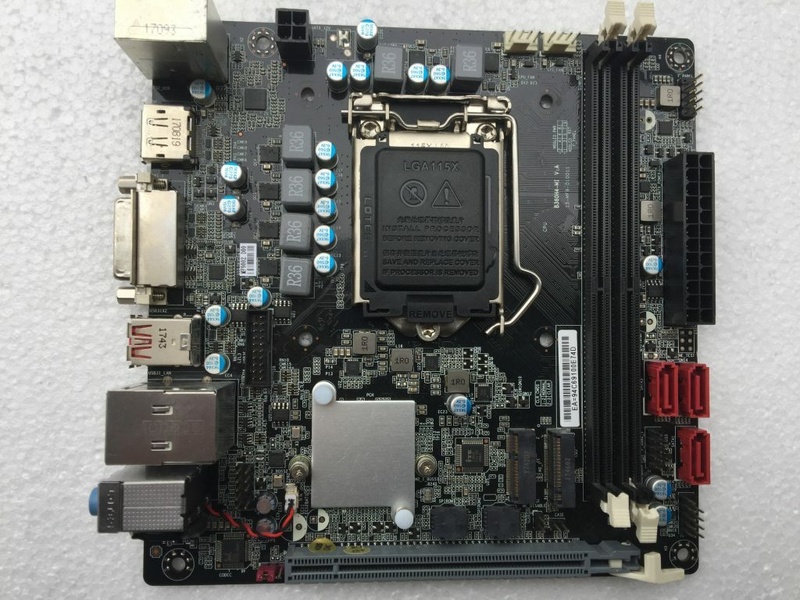

ECS B360H4-EM suggereert een Medion pc. Los van de rare keus voor een i9, zou ik die daar nooit in plaatsen. De koeling gaat dan immers de beperkende factor zijn.
Dus, hoe ziet je complete pc eruit? Alle onderdelen dus.

Op een oud platform is het zelden rendabel om te updaten.
En inderdaad op een Medion bordje gaat dit niet lekker. Ik zie enkel losse mosfets zonder heatsink:
Afbeeldingslocatie: https://tweakers.net/i/u_pu2l5VYyQzy1Abd-QPV6IyAAE=/800x/filters:strip_icc():strip_exif()/f/image/iKc7a24W5s97LV1VYfKacaa3.jpg?f=fotoalbum_large
Je kunt betet investeren in een geheel nieuwe pc…

Voor je moederbord opgezocht:
FAQs zum Mainboard ECS B360H4-EM
Welche Prozessoren (CPUs) können verwendet werden?
Es können folgende Intel Prozessoren auf dem Socket 1151 bis max. 95 W TDP verbaut werden:
Skylake Prozessoren (6. Generation)
Kaby Lake Prozessoren (7. Generation)
Coffee Lake Prozessoren (8. Generation)
Coffee Lake Refresh Prozessoren (9. Generation)
https://community.medion....99258?profile.language=en

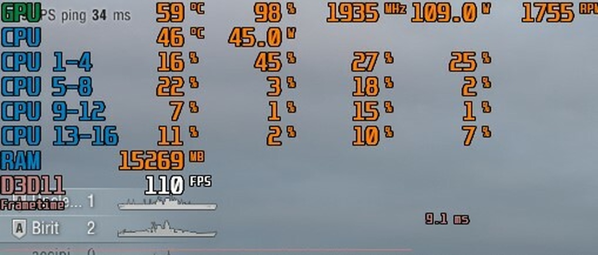

Kan je MSI Afterburner installeren en de OSD instellen om in-game te kunnen zien hoe de CPU cores, GPU, RAM,... belast/gebruikt wordt, de temperaturen,...?
Als voorbeeld, zag het bij mij zo eruit:
Afbeeldingslocatie: https://tweakers.net/i/NwZg44UV7CNkVyGdBgJYQPuV13U=/full-fit-in/4920x3264/filters:max_bytes(3145728):no_upscale():strip_icc():fill(white):strip_exif()/f/image/BcLZwru86djSGEBLaqjBqYmK.jpg?f=user_large

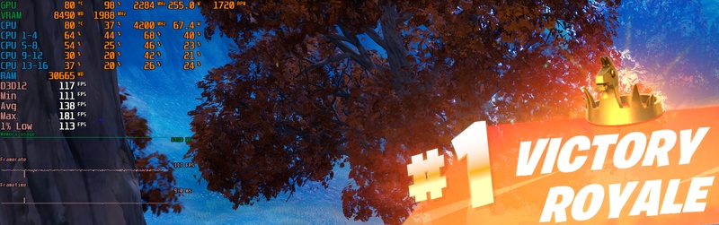

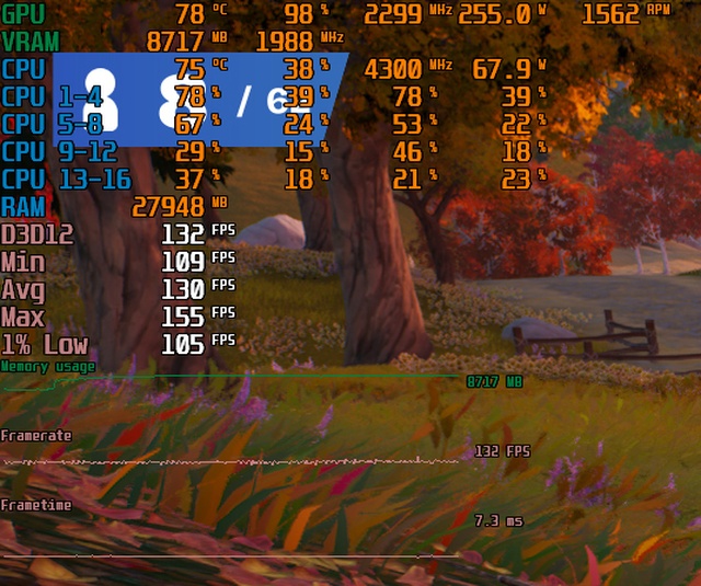

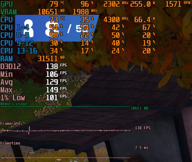

ik heb het even geprobeerd al ziet het bij mij wel iets anders uit, nu is dit de eerste x dat ik afterburner gebruik dus vergeef me als ik nog iets niet goed heb staan.
Afbeeldingslocatie: https://tweakers.net/i/xXz18iGGb3ckT4ZjNBCnV-dNMks=/800x/filters:strip_exif()/f/image/qqeAKAgluKdKmrlAmTS9zPl8.png?f=fotoalbum_large
Afbeeldingslocatie: https://tweakers.net/i/Z8Y1ub7IxPwEMSRFbxzPted_Pbg=/800x/filters:strip_exif()/f/image/lXX9LHLFzHiNR8wA145NLXnX.png?f=fotoalbum_large
De laatste screenshot is in rust zonder te spelen.
Afbeeldingslocatie: https://tweakers.net/i/KUPB4ulB_-m8W4aJe6zLNP2AFk8=/full-fit-in/4920x3264/filters:max_bytes(3145728):no_upscale():strip_icc():fill(white):strip_exif()/f/image/0BQGIEFlRsXBgJuWEqSVYdh4.jpg?f=user_large

Dus je hebt een tutorial voor de OSD nodig:
https://www.google.com/search?q=msi+afterburner+osd
Iedereen stelt het naar smaak anders in.
Uit de game alt-tab'en en in de task manager kijken, is niet hetzelfde als in de heetst van de strijd wanneer teveel spelers, raptors, llamas, boars, wolves,... tegelijkertijd op het scherm te zien is.
[ Voor 8% gewijzigd door rapture op 19-08-2023 20:49 ]

Het is hier wel heel erg duidelijk dat je een vrij intense CPU bottleneck hebt. GPU komt nauwelijks boven de 50% usage.
Ben bang dat er niet veel meer te upgraden is aan je huidige PC. Je kan beter een nieuwe PC doen. Hier doel ik dan voornamelijk op een nieuwe kast, CPU en moederbord. Geheugen kan misschien mee en opslag ook.
En GPU natuurlijk.
En verder ter info, we bedoelen dat je CPU, RAM, VRAM en GPU verbruik plot. Je plot nu de GPU temperatuur.
82°C is wel erg hoog voor een GPU die niet over 50% usage gaat.

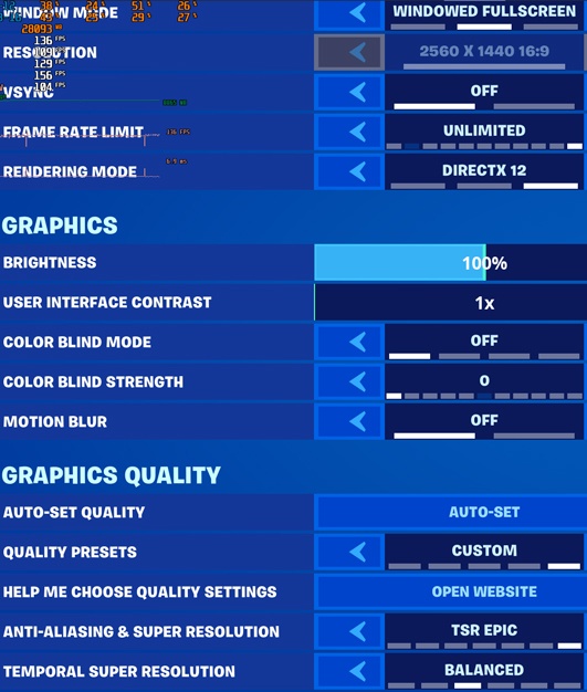

Eventjes mijn MSI Afterburner bijgetweakt en voor reproduceerbare testen, gebruik ik de replay van mijn laatste potje Fortnite op mijn 5800X3D en RX 6800 XT.
Afbeeldingslocatie: https://tweakers.net/i/lahReNAwE3ipvtbw2gErURzEVWc=/full-fit-in/4920x3264/filters:max_bytes(3145728):no_upscale():strip_icc():fill(white):strip_exif()/f/image/Tcd7dxxRPcrMd1IDfKan8tSG.jpg?f=user_large
Getest met de settings dat ik toen gebruikt had.
Afbeeldingslocatie: https://tweakers.net/i/7CixalweaLkOj3FGjlXhieYu6mU=/full-fit-in/4920x3264/filters:max_bytes(3145728):no_upscale():strip_icc():fill(white):strip_exif()/f/image/6Dv1Beobks5rqFnlgnoYNKEV.jpg?f=user_large
Afbeeldingslocatie: https://tweakers.net/i/hiE1CtVwiP0u65So50RDNanmeeU=/full-fit-in/4920x3264/filters:max_bytes(3145728):no_upscale():strip_icc():fill(white):strip_exif()/f/image/bShblsIVMhIFHhv2wTe2F56K.jpg?f=user_large
Wat als ik op auto-set klik, frame rate limit op unlimited en quality presets op epic zet?
Afbeeldingslocatie: https://tweakers.net/i/3KeUeiPzAZMf9zNuyLwlQ9j5GJE=/full-fit-in/4920x3264/filters:max_bytes(3145728):no_upscale():strip_icc():fill(white):strip_exif()/f/image/2MUf86TNWCDJPThTl5P5pJ5k.jpg?f=user_large
Ik heb een 1440p 165Hz monitor gekocht om de hogere refresh rate te kunnen gebruiken ipv op halve snelheid gebruiken.
Als ik in detail kijk, dan moet ik bij 100+ fps oppassen voor 2 threads die al 78% belast zijn. Settings hebben niet alleen impact op de GPU, maar ook op de CPU.
Bij epic settings zijn de 2 threads slechts 58% belast.
De screenshots tonen aan dat 8GB VRAM te weinig is en 12GB VRAM is het minimum van tegenwoordig. 16GB VRAM is mid-end. Over 16GB durven ze nog niet te gaan wegens te klein doelpubliek.
255W is het netto vermogen dat naar de GPU, VRAM,... gaat en er gaat vermogen verloren in de VRM. 300W is het bruto vermogen dat van de voeding gevraagd wordt. 255/300 = 85% rendement.
78 à 79 °C is normaal voor een 300W grafische kaart en luchtgekoelde CPU dat in een 22 liter behuizing met 3 casefans aan het blazen zijn.
Mijn situatie geeft een idee van wat met moderne hardware haalbaar is.
Zonder zulke detail analyse, kan er niet duidelijk gezegd worden, waaraan het ligt.

Erg leuk Ludwig, maar ik heb zo'n vermoeden dat de stroomvoorziening van het moederbord niet berekend is op processoren die meer stroom vreten dan de stock i5 die er nu in zit. Zelfs de koeler vervangen zal betekenen dat de stroomtoevoer helemaal geen lucht meer krijgt. Let wel, geen heatsink op die dingen. Die fakkelen dan zo het moederbord af.
Ik ben bang dat deze PC de max bereikt heeft. Voor een betere spelervaring moet je:
- processor
- moederbord
- geheugen
- powersupply
en waarschijnlijk ook de kast vervangen. Medion had nog wel eens rare custom form factors. Powersupply connector (24 pins) had vroeger wel de juiste stekker, maar een andere pinout. Puinhoop voor aftermarket upgrades. Dat zal nu beter zijn, maar ik zou het er niet op wagen.
Dat is in praktische zin van het woord dus een nieuwe computer. Investeren in dit ding is euro's gieten in een dood paard.

Zoals al gezegd: een 9900K kan dit moederbord al niet aan, die CPU kan de 140W aantikken. Met een OC erbij blaas je die medion gewoon op. De enige prestatiewinst op dit mobo krijg je inderdaad met een CPU met flink hoge kloksnelheden en dat is nou precies wat deze PC niet aankan, een K-CPU moet je echt niet willen.
Sowieso is het echt zonde om voor die 10-20% prestatiewinst honderden euro's uit te geven. Een paar tientjes hooguit. Een upgrade-setje van een recente generatie mag dan wel even pijn doen aan de portemonnee maar gaat toch meer prestatiewinst per euro opleveren dan enkel 200MHz vooruit gaan voor 50 euro. Een budget-setje AM4 doet dat waarschijnlijk zelfs al, al zou ik het prestatieverschil alsnog te klein vinden om daarvoor te upgraden.

De TS weet dat DirectX 11 goed werkt en stelt de vraag wat hij kan doen aan DirectX 12 overbelast de CPU.
Ik vroeg aan hem om in-game metingen te doen, terwijl ik liet zien wat moderne hardware kan doen in de hedendaagse Fortnite om te laten zien wat hij kan verwachten. Niet Chapter 3, wel Chapter 4.
Games worden steeds zwaarder, ook al is het dezelfde game, maar een aantal updates verder of een game engine wijziging. En reviewers kunnen niet hun conclusies baseren op een benchmark van een minuut. Je gaat in-game een tijdje moeten rondrennen om de VRAM te vullen.
Ik doe metingen van een hele potje Battle Royale.
1440p, medium settings, epic view range, 5800X3D en 6800 XT:
Afbeeldingslocatie: https://tweakers.net/i/Yv-FvBGVM-5jalno47mqH9bbqtI=/800x/filters:strip_icc():strip_exif()/f/image/G2aT6XperMsROJZRZsLHIOCP.jpg?f=fotoalbum_large
Van het wachten op de lancering van de bus tot aan de overwinning.
