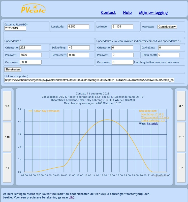

heel eenvoudig, gebruik gewoon de pvcalc site van thomasberger uit belgie, kun je de hoek en richting zelf instellen en dan zie je van zelf bij welke richting je het beste resultaat krijgt.
dat ziet er dan zo uit (een voorbeeld)
Afbeeldingslocatie: https://tweakers.net/i/3T8XfWP9vXxj-8859VP0c1aZdu8=/x800/filters:strip_icc():strip_exif()/f/image/0MlvTXznSKZrGccM5YFZ5SoJ.jpg?f=fotoalbum_large
