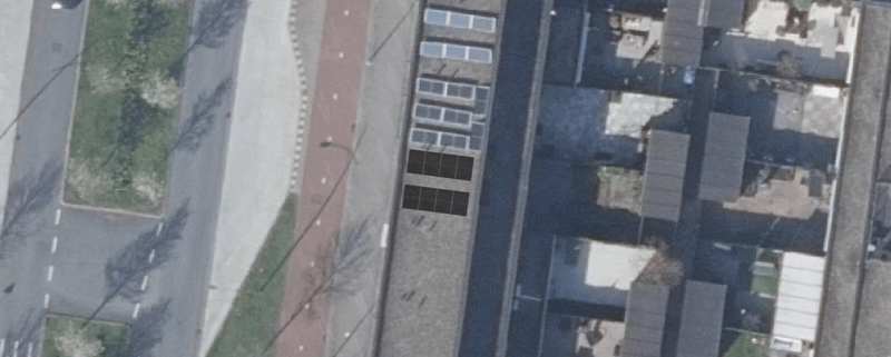

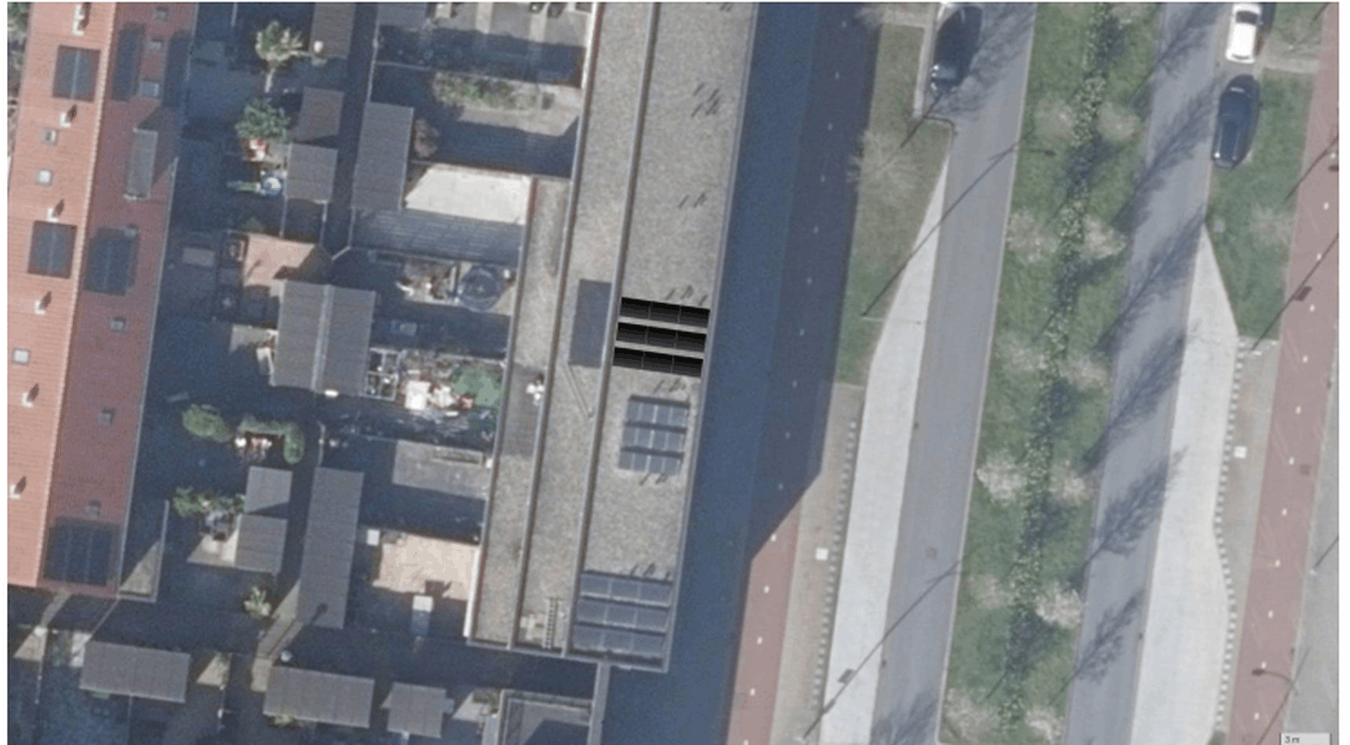

1. Hoeveel zonnepanelen kan ik laten leggen? De ene partij zegt maximaal 8 en de andere 9 ( 1 bedrijf zegt dat zelfs 12 mogelijk zijn, maar ik weet niet of ik dit serieus moet nemen). Mijn huis heeft een plat dak en is 5,55m x5,10m. Ik heb foto's bijgevoegd met de legplannen

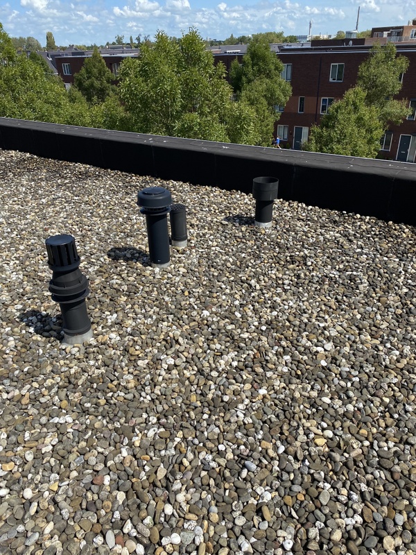

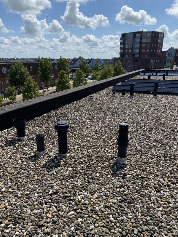

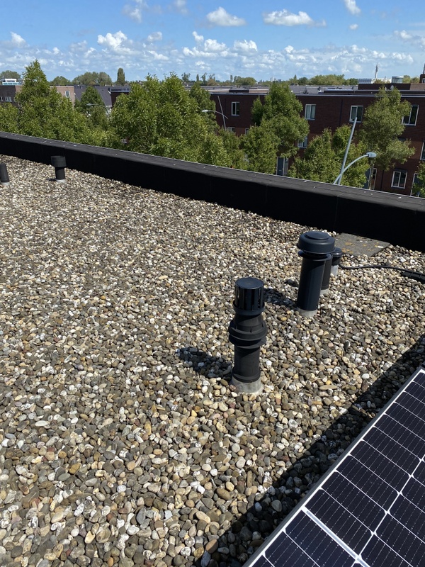

2. Ik heb een paar pijpen op het dak ( voor mechanische ventilatie). Geven deze veel schaduw? Zijn in mijn geval micro omvormers noodzakelijk of volstaat een serie geschakeld systeem?
Ik heb foto's bijgevoegd van de pijpjes op het dak.

Op de foto's zie ik de zonnepanelen van enkele van je buren. Dus 9 en 8 panelen moeten kunnen. Je zou ook even bij deze buren kunnen aanbellen en vragen wat ze hebben liggen en of het bevalt. :-)
Niet ieder paneel is even groot, dus hoeveel er kunnen liggen is afhankelijk van het type paneel (en het montagesysteem, en de oriëntatie ten opzichte van Zuid), dat zou in de offertes moeten staan.
Belangrijker dan het aantal panelen, is hoeveel WP de panelen zijn, en hoeveel kWh de aanbieder aangeeft dat je ongeveer per jaar opwekt.

Het legplan beoordelen vind ik zeer lastig omdat de plek van belemmeringen niet bekend zijn.... En de ene foto is ook nog eens 180 graden gedraaid ten opzichte van de andere... Wat is wat?
12? misschien... in OWO portrait ligging \/\
Dat zou wel optimaal zijn, iets meer materiaal, ook duidelijk meer opbrengst.

Wat serieuzer, het helpt als je in het bovenaanzicht duidelijk de erfgrenzen en de maten aangeeft. Naast de pijpjes kan ook nog iets, maar een set pijpjes zal van de buren zijn.
Zolang je stringomvormer iets van schaduwoptimalisatie doet (geen oude? Growatt) zijn micro-omvormers niet nodig.
