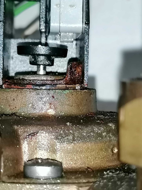

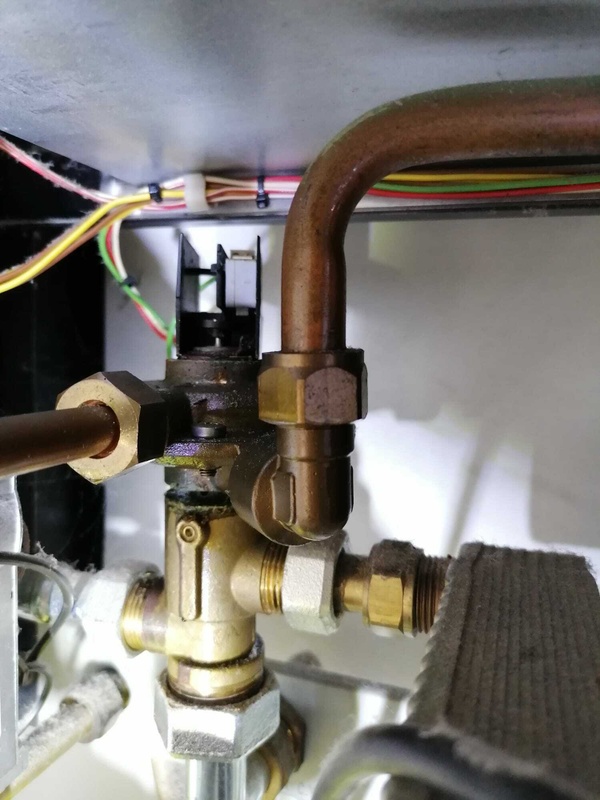

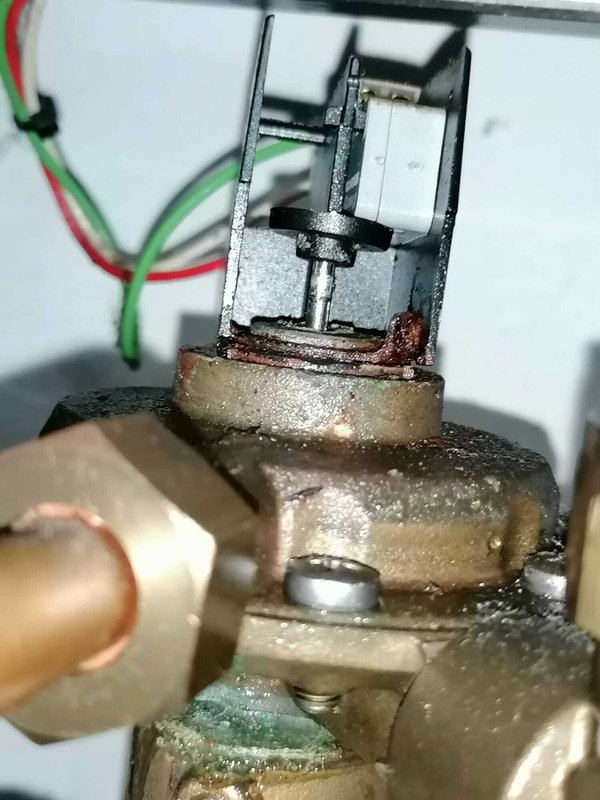

Hallo forumleden, wie kan mij een tip geven, bij voorbaat mijn dank!
Eerst even het volgende ik ben mij bewust dat dit een zeer oude ketel is en normaalgesproken zou ik deze vervangen, maar volgend jaar beginnen ze bij mij in de straat met stadsverwarming, dus ik wil proberen de CV aan de praat te houden.
Probleem:
Driewegklep?
Wat gebeurt er:
Warm water
Als ik vanuit de ruststand (die ik evt moet realiseren door de CV aan/uit te zetten) warm water aan zet functioneert dit, het asje gaat omhoog vanuit de driewegklep en drukt tegen de eindschakelaar van de driewegklep aan die de brander in werking zet, water wordt goed warm (er gaat geen warm water richting de radiatoren). Bij het uitschakelen gaat het asje weer een stukje naar beneden onder het schakelaartje, brander gaat uit.
(Het asje gaat zo te zien goed op en neer, ook nog een paar keer met WD-40 ingespoten.)
Ik krijg dan een foutmelding waar volgens de manual de volgende beschrijving bij hoort:
“Waterdrukschakelaar geopend. Bij tap toestel tevens: 0-stand 3-wegklep niet gemaakt.
En ik krijg afwisselend met bovengenoemde foutmelding, ook de melding “Wachttijd na tap-aanvraag” die naar ik aanneem normaal is.
Het display gaat dus niet meer in de “Rust stand”, een 0 op het display. (van uit deze stand zou je dus een nieuwe aanvraag voor warm water of CV kunnen doen)
Ik kan dan evt. door het aan/uitschakelen van de ketel alles weer op 0 krijgen.
Je kunt ook niet als je warm water hebt, het even uitzetten en direct weer aan, je krijgt dan direct de bovengenoemde foutmeldingen.
Wat erg vervelend is dat het 8 van de 10 verkeerd gaat en2 keer is er niets aan de hand.
Ik vermoed eigenlijk dat het iets anders is als de driewegklep omdat ik als ik de CV aan/uit schakel ik wel warm water heb, de bewuste fout treedt na het uitschakelen van het warm water op.
Verwarming:
De verwarming functioneert goed, ik kan deze aan/uit zetten met de thermosstaat, radiatoren worden warm, ook schakelt hij dus steeds weer aan zonder foutmelding nadat ik hem even heb uitgezet.
Nadat deze is uitgezet vindt het “nadraaien” plaats, hierna kan ik wel indien gewenst gelijk warm water inschakelen.
Ik heb een paarfoto’s meegestuurd van de klep.
Groet Hans, alvast bedankt voor jullie hulp.
Afbeeldingslocatie: https://tweakers.net/i/NyE2B6fgp1pNKBTYjd0qlnC6IOI=/x800/filters:strip_icc():strip_exif()/f/image/BnrOLydlMS5iPAYakyQr1bao.jpg?f=fotoalbum_large
Afbeeldingslocatie: https://tweakers.net/i/plCShbtRYgppl0NmDEXEHzFMV0A=/x800/filters:strip_icc():strip_exif()/f/image/hmy1iNJw3QMkK0b37jmMi9Ku.jpg?f=fotoalbum_large
Afbeeldingslocatie: https://tweakers.net/i/9Ly66M0MXq50g4eAFCHHyjFBaqk=/x800/filters:strip_icc():strip_exif()/f/image/G6oyhuH9xtsPzjTbCOa5UOFx.jpg?f=fotoalbum_large

Ik ben niet bekend met deze ketel, maar het lijkt erop dat de driewegklep mechanisch wordt gehinderd.
Uit jouw verhaal begrijp ik dat de klep wel vanaf "cv" in de ruststand komt, maar niet vanaf "warm kraanwater"?
Bij opstarten voeren ketels meestal een zelftest uit, daarbij wordt de klep heen en weer gestuurd. Vermoedelijk komt hij daarom in zijn ruststand.
Heeft jouw ketel een instelling voor de rustpositie van de klep? Wat gebeurt er als je die op "CV" of "warm kraanwater" instelt?
"een stukje", is dat helemaal?
Ik vermoed dat er ook een schakelaar is voor als de klep helemaal op CV staat. Er komen drie draadjes uit de schakelaar op de foto dus die kan beide doen. De schakelaar meldt dus goed dat hij op stand SWW staat maar niet of te laat dat hij weer terug op CV staat. Blijkbaar wordt dat niet gecheckt na opstarten.

En hoeveel is de druk in de installatie want in deze ketel druk schakelaar die bij ongeveer 1 bar uit schakelt is onder deel 20 in het schema wat je hebt. En elektrische zit deze net voor de schakelaar van de klep aan gesloten. Je kan het even testen door hem door te verbinden. Lang geleden dat ik zo`n ketel gezien heb, heb volop aan deze ketels gesleuteld toen ik nog storingen deed. De 3 weg klep is ook volledig mechanische bediend bij het open draaien van de warmwater kraan wordt via een membraan de klep om geschakeld net zo als vroeger een geiser was.

kan je meten met een multimeter wat het schakelaartje doet als je de schakelaar handmatig bedient?
het lijkt erop of zo'n soort model is ingebouwd:
https://nl.rs-online.com/...ApwnEALw_wcB&gclsrc=aw.ds
