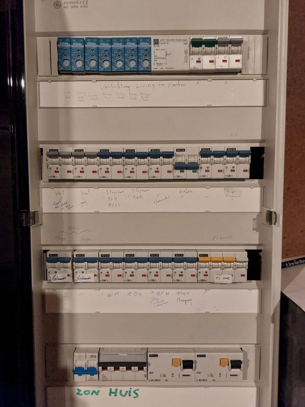

Ik ga proberen op alles te antwoorden. Ik heb al een foto toegevoegd van onze kast. De 2de schakelaar van rechts op de onderste rij valt dus regelmatig uit waardoor de volledige elektriciteit weg val. Op deze moment hebben we dus onze zonnepanelen al uitgezet en onze 'stop' van de kelder (waar ook de stroom van buiten op aangesloten is) en onze oven uitgetrokken uit het stopcontact. Maar deze nacht is het weer uitgevallen.
Wij hebben onze zonnepanelen liggen van september vorig jaar.
De woning is van 1975, maar 8 jaar geleden hebben we alles gestript (enkel de binnensteen is toen blijven staan), alles is toen vervangen geweest.
Tot 2 maanden hadden we nog nooit een uitval gehad, vanaf de uitval tijdens het gebruik van onze oven hebben we dit nu dus heel regelmatig.

Miepie schreef op dinsdag 1 augustus 2023 @ 13:10:
ik zou het toch daar zoeken

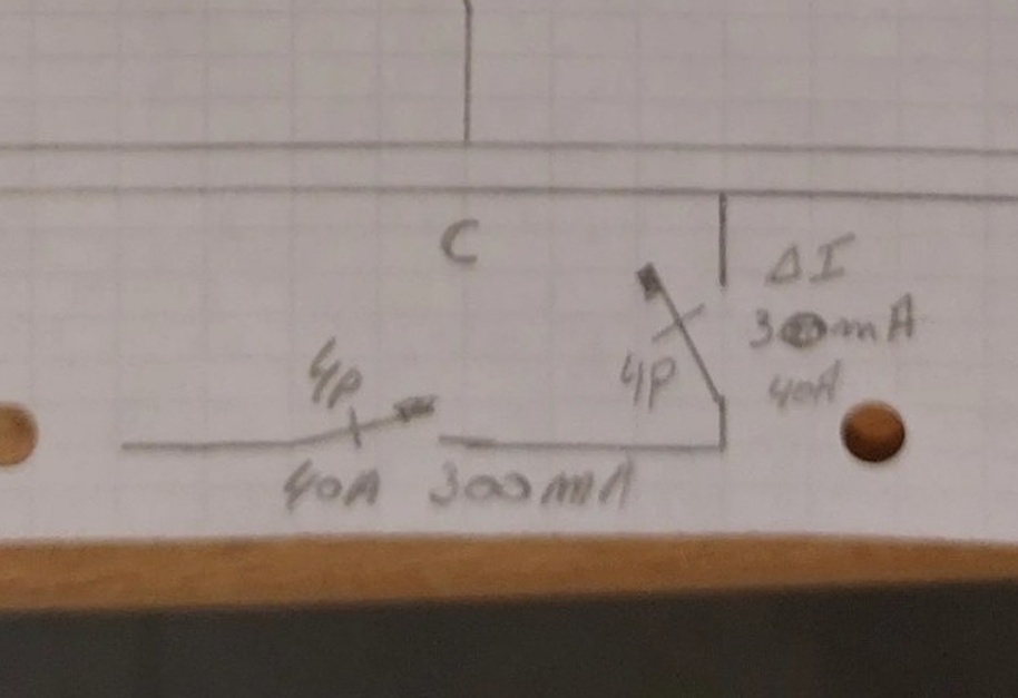

Misschien ter verduidelijking:
In België doen (deden) we de inrichting van een elektrische kast iets anders dan in Nederland:
Het volledige huis zit verplicht achter 1 differentieel van 300mA, met daarna alle groepen en 1 differentieel van 30mA voor de 'vochtige' ruimtes.
Op die manier is het ook logisch dat het volledige huis zonder elektriciteit zit als de differentieel uitschakelt
Afbeeldingslocatie: https://tweakers.net/i/TlaCyUZfewvO7qxP_BBZB09ez9M=/full-fit-in/4000x4000/filters:no_upscale():fill(white):strip_exif()/f/image/gQVLADkjw6cm3fIUReZG69Ow.png?f=user_large

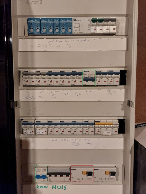

  • Miepie
  • Registratie: Augustus 2023
  • Laatst online: 25-08-2023
paQ schreef op dinsdag 1 augustus 2023 @ 13:36:
Ah OK.
Dus ondanks dat die aardlekautomaat uit staat valt de stroom geheel uit?
Wat (welke schakelaar) valt er op dat moment uit dan?
Afbeeldingslocatie: https://tweakers.net/i/WEGNnO_2zKgREvR3ySURpAmVWUo=/x800/filters:strip_icc():strip_exif()/f/image/wIebfxYI3yKL6ubR1uld4jjp.jpg?f=fotoalbum_large
De groene schakelaars staan momenteel uit en de rode sprint af (waardoor alle elektriciteit weg is). Wij wonen ook in België.
  • arievz
  • Registratie: November 2022
  • Laatst online: 19:01
De differentiaalschakelaar/aardlekschakelaar die aanspreekt en het hele huis spanningsloos maakt, is een 30 mA-exemplaar. Dit klopt niet met het schema van @Mschamp. Zijn ze verwisseld?
  • Mschamp
  • Laatst online: 23:27
arievz schreef op dinsdag 1 augustus 2023 @ 13:59:
Nu je het zegt. Wat ook kan is dat ze het volledige huis dan achter die 30mA geplaatst hebben.
Dus eigenlijk van 300mA diff -> 30mA diff -> zekering met 'huis' onder.
Dit is niet hoe het meestal gedaan wordt, maar kan bij de heraanleg natuurlijk wel gedaan zijn als 'extra veiligheid'.
Om dat te weten zou de kast open moeten (of het elektrisch schema bij de kast geupload worden)
Bij de keuring kijken ze enkel of je na de teller aansluit op een 300mA diff (en die verbinding krijgt dan ook een zegel aan de differentieel zodat je die niet kan wijzigen)
  • Miepie
Miepie schreef op dinsdag 1 augustus 2023 @ 13:48:
Kan het dus nog aan de apparaten achter de groene schakelaars liggen als deze uit staan? Of is dat niet mogelijk en mogen we 'kelder' en 'zonnepanelen' al uitsluiten?
  • remco_k
  • Laatst online: 18:49
remco_k
een cassettebandje was genoeg
Ik zou dit als oorzaak 1 gaan uitzoeken.
Als oorzaak 2 zou ik zeggen: defecte differentiaalschakelaar/aardlekschakelaar
Die dingen gaan nou eenmaal weleens stuk.
Alles kan stuk.

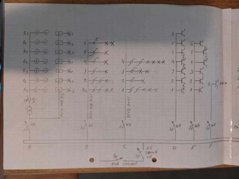

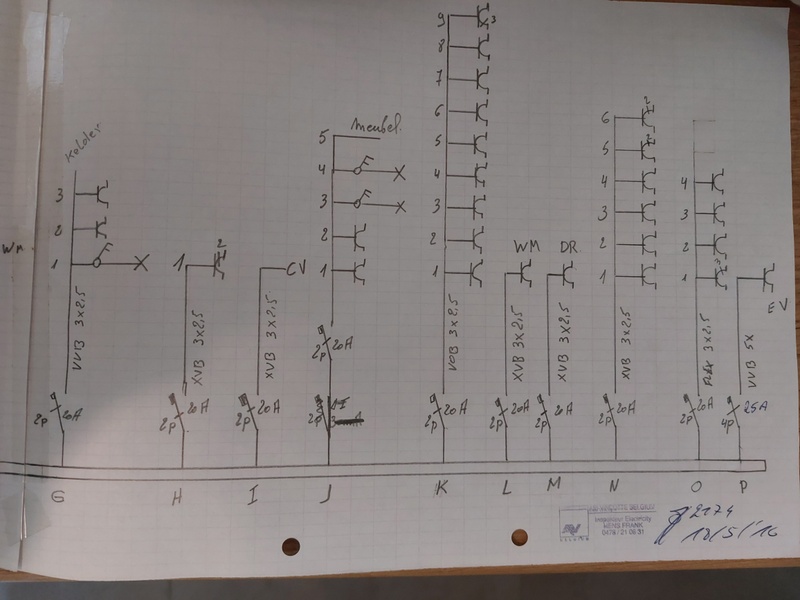

  • pickboy
  • Laatst online: 19:16
Hoeveel groepen/apparaten zitten er nu achter de aardlekschakelaar (0.03A) die nu telkens uitschakelt?
Heb je voor het overzicht een installatieschema misschien?
Is er gemeten wat de lekstroom naar aarde is wanneer de installatie in bedrijf is?
Het kan zijn dat er in de tussentijd extra apparatuur is bijgezet waardoor de basis lekstroom naar aarde is verhoogd waardoor de beveiliging nu steeds ingrijpt.
Sommige apparatuur heeft een kleine lekstroom naar aarde, zit daar te veel van op 1 aardlekschakelaar dan kan deze al onbedoeld uitschakelen.

Als echt alles achter die ene aardlekbeveiliging zit dan zit de installatie anders in elkaar dan meestal word gedaan in Belgie.
Dat lijkt me onwaarschijnlijk, maar als dat wel zo is heb je ook gelijk een vermoedelijke oorzaak te pakken.
We hebben daar gewoon wat meer informatie over nodig, dus mijn advies is om dat even uit te zoeken.
Ik weet niet of je het aandurft om de kast open te maken en wat duidelijke foto's te maken zodat we kunnen zien welke automaten achter welke aardlekbeveiliging zit?

Miepie schreef op dinsdag 1 augustus 2023 @ 16:28:
Als zo'n schakelaar stuk is, kan die dan toch nog werken en dan weer niet (dus random uitvallen)?
Ja
Dat is dan de groen omkaderde in mijn foto?
Je spreekt jezelf nu tegen met:
Ik heb het hier over de rood omcircelde schakelaar, dit betreft een aardlek schakelaar (en is dus GEEN hoofdschakelaar). Deze schakelt volgens jouw te pas en onpas af. En als na controle je verdere installatie in orde is, dan kan het dus prima zijn dat deze stuk is.
Inderdaad, de rode, mijn excuses :)

remco_k schreef op dinsdag 1 augustus 2023 @ 16:41:
Ja
Of er zit heel veel achter deze ene aardlek. Als er te veel toestellen zitten die een heel kleine lek zouden geven (stel elk 1mA), kan het zijn dat elke schommeling zorgt dat je over de 30mA in totaal gaat.

In bijlage nog het goedgekeurde schema van onze installatieAfbeeldingslocatie: https://tweakers.net/i/W4vJvcWFA54u3U-56CmfONRBkgU=/800x/filters:strip_icc():strip_exif()/f/image/JcNFgY5gM6ZZWsfVlp0kQmyI.jpg?f=fotoalbum_large
Afbeeldingslocatie: https://tweakers.net/i/e9R8dlV6qY9e-jG10xfUMiTCYmI=/800x/filters:strip_icc():strip_exif()/f/image/7TcNAOFWqjpTzXMmiPuhUJiP.jpg?f=fotoalbum_large
  • devriesjande
  • Laatst online: 23:33
Zo te zien staan er twee aardlekschakelaars in serie. Eén van 300mA en één van 30mA. Daarachter hangt de hele installatie.
Daar gaat het dus fout.
Na de 300mA schakelaar moet je de installatie gaan splitsen via diverse 30mA schakelaars.
Ik adviseer je een andere installateur te zoeken.
  • Xander
  • Laatst online: 22:51
Xander
Miepie schreef op woensdag 2 augustus 2023 @ 09:55:
In bijlage nog het goedgekeurde schema van onze installatie[Afbeelding]
Tja als dit werkelijk zo is uitgevoerd verklaart dat je problemen wel he:
Afbeeldingslocatie: https://tweakers.net/i/SrT_4blHscktTyVb_DAJk7Y2w5I=/full-fit-in/4920x3264/filters:max_bytes(3145728):no_upscale():strip_icc():fill(white):strip_exif()/f/image/MaG2fVafDb73aJxqjETUma0Z.jpg?f=user_large
Beide aardlekschakelaars zijn in serie aangesloten, dus je hele installatie zit inderdaad achter het 30mA exemplaar, terwijl het in België gebruikelijk is om slechts enkele specifieke natte groepen achter de 30mA aardlekschakelaar aan te sluiten zoals in Mschamp in "Elektriciteit valt regelmatig volledig uit".
Overigens is het AREI kort geleden wel aangepast en moeten nu veel meer groepen achter een 30mA aardlekschakelaar worden aangesloten, ik ben niet voldoende bekend met het AREI en Belgische keuringseisen om te weten of jouw woning hier ook al aan moet voldoen. Zie Strengere regels AREI (België) voor Differentieelschakelaar. Maar alles achter één 30mA aardlekschakelaar is niet de manier, dan plaats je er dus meerdere om alle groepen over te verdelen, volgens deze nieuwe regels maximaal 8 eindgroepen per 30mA aardlekschakelaar.
Het schema is niet helemaal actueel, die twee automaten links onderin "ZON" en "HUIS" ontbreken.
Groningerkoek schreef op woensdag 2 augustus 2023 @ 00:44:
De gedachte in het topic is dat links de hoofdaardlek zit met de problemen met daarnaast de aardlek voor de vochtige ruimten.
OP heeft het er ook over dat zijn hele installatie uitvalt. Wat doet die andere aardlek dan als die niet voor de vochtige ruimten is?
Met het schema erbij lijkt dit me nu wel duidelijk. ;) Het zou hooguit nog kunnen dat de PV-installatie rechtstreeks achter de 300mA hoofdaardlekschakelaar is aangesloten.
[ Voor 29% gewijzigd door Xander op 02-08-2023 10:27 ]

Rechts van de 300mA 6 Stuks 30mA van 18mm breed plaatsen.
De 30mA automaten en de groep van de EV achter de 300mA aansluiten
Nu heb je 2 aardlekschakelaars 30mA beschikbaar per fase en daar verdeel je dan al je 1 fase groepen over.
Goedkope oplossing, nope (interne kastbedrading zal ook overnieuw moeten) Wel een toekomstbestendige, en te zien aan wat hij reeds heeft gedaan kan je vader dit prima voor je doen.
(Ik ga ervan uit de AREI de EV aansluiting achter een 300mA toestaat omdat de lader een vast opgesteld toestel is)
