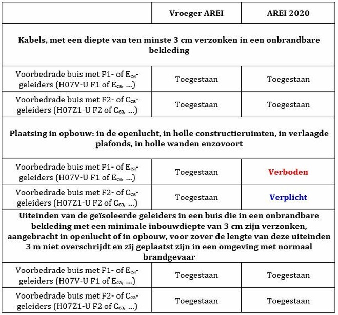

Hier op deze Facebook groep (link beneden) wordt er veel over gesproken en ook mooie afbeeldingen gepost zoals deze:
Afbeeldingslocatie: https://tweakers.net/i/erqZgHxFNuWSnvcjhYN465VCGeE=/full-fit-in/4920x3264/filters:max_bytes(3145728):no_upscale():strip_icc():fill(white):strip_exif()/f/image/9svfL4VkGESu1BgBEowyAopX.jpg?f=user_large

Vorige vrijdag de keurder laten komen voor mijn installatie die ik tijdens 2022 heb uitgevoerd. Afgekeurd doordat ik een bundel heb van preflexen die uit de muur komen en gebundeld naar de kast gaan. Deze zijn niet halogeenvrij en is dus niet conform volgens de keurder. Het is een combinatie preflexen met VOB en XVB kabel.
Ik was toen zo in de war dat ik het niet ben gaan opzoeken in het AREI zelf wat er staat. Keurder is vertrokken en vandaag het verslag gekregen.
Volgens mij is de keurder niet juist, omdat het om een bundel gaat die korter is dan 3m (Onderafdeling 5.2.7.1.)
Bovendien is het verwarrend dat in onderafdeling 4.3.3.7 een tabelletje staat waarbij de ruimtes worden gedefinieerd waar halogeenvrij moet gewerkt worden. En daar staat dan nog eens bij in tabel 4.10:
Evacuatiewegen in bouwwerken (bijvoorbeeld trappenhallen en gangen). Deze eis is niet van toepassing op huishoudelijke installaties.
Daarnaast staan volgens de keurder de coördinaten van de uitvoerder en de eigenaar niet op het schema, terwijl mijn naam en adres er duidelijk op staan en ik hem meegegeven heb dat ik de installatie zelf heb uitgevoerd en dat uitvoerder en eigenaar gelijk zijn.
Het advies van de keurder over de kabelbundel: Zoek een andere keurder die het misschien niet ziet en toon vooral niet mijn verslag.

@RailHenk87 De ribbelbuis zelf is waarschijnlijk wel halogeenvrij (is al langer verplicht en wordt al lang niks anders verkocht) maar de draden erin niet (Eca). Als die preflexen die uit de muur komen niet langer zijn dan 3 meter én gedurende het gehele traject ingemetseld zijn (dus niet achter gyproc, behalve de laatste 3 meter is ook uitgezonderd), dan heb je inderdaad gelijk en is de keurder mis.

Ik ben eventjes niet mee hoor...
Wat was volgens de keurder precies het probleem met de geribbelde buis??
  • bottom line
  • Laatst online: 19-10 20:34
Hxye schreef op woensdag 9 augustus 2023 @ 11:11:
In geribbelde buis (flex) zit nagenoeg 100% eca kabels. Die zijn verboden in 'holle' ruimtes waar brand zich kan verspreiden.
Dat moeten CCA kabels zijn, en moet je dus altijd kijken naar xvb/xgb kabels
In beton/chape/... mag dit (flex/eca) wel gelegd worden, aangezien er dan meestal een buffer is van 3cm
Afbeeldingslocatie: https://tweakers.net/i/jPvSsRZ9UAA1S93eN9k3nOAP_oY=/full-fit-in/4920x3264/filters:max_bytes(3145728):no_upscale():strip_icc():fill(white):strip_exif()/f/image/Tha4l6hVSruhDB96W2qRJbSg.jpg?f=user_large
[ Voor 17% gewijzigd door bottom line op 09-08-2023 12:49 ]

Dus als ik het goed begrijp geen kabels meer in geribbelde flex buizen, en enkel CCA kabels die 3 cm van elkaar liggen? Groet
  • bottom line
James de Dinant schreef op zaterdag 30 maart 2024 @ 17:46:
Flex mag nog altijd. Zolang je die in een volle ondergrond (beton/chape) of volle muur (beton/baksteen/...) legt. Afstand speelt hier geen rol.
De andere mogelijkheden omvatten meestal inbouw in holle gedeeltes / valse muren of plafonds. Daar MOET CCA kabels voor gebruikt worden. Maar als je bv Flex XGB koopt, mogen deze daar ook gebruikt worden.
Afstand speelt geen rol.
Als je ECA (oa de standaard flex) kabel plaats op muren, moet je 3cm afstand houden op de dichtstbijzijnde kabel.
Indien CCA op de muur, speelt afstand van elkaar geen rol.
  • James de Dinant

Sorry dat ik hier nog eens op terugkom...
Ik heb een flink aantal FLEX kabels in de muren ingewerkt maar die moeten uiteindelijk wel een 10 meter door een kabelgoot in de garage om bij de schakelkast uit te komen. Moeten deze kabels vervangen worden door Cca kabels dan? Ik kan moeilijk al die FLEXkabels afknippen en koppelen aan een Cca kabel toch?
Worden kabelgoten gezien als holle ruimtes of opbouw?
Veel dank,
James
[ Voor 7% gewijzigd door James de Dinant op 25-04-2024 14:32 ]
  • Jim80
  • Registratie: November 2019
  • Laatst online: 12-10 12:03
Kabelgoten zijn opbouw, dus daar is Cca verplicht. Kan je met een trekdraad de draden nog uit de Eca flex trekken? Dan zou je de nieuw te plaatsen Cca mantel kunnen inkorten en de draden kunnen doortrekken in de bestaande Eca mantel.
Alternatief is het inderdaad alles afknippen en een contactdoos plaatsen.
Onofficieel zou je ook een groene Eca mantel over het deel in de kabelgoot kunnen trekken en dan 'lijkt' het in orde maar eigenlijk mag het niet want de draden blijven dan Eca

Een nieuwe verdeelkast zetten op max 3m waar de flexkabels binnenkomen. En vanuit je hoofdverdeelkast ga je dan met 1 CCA 5g6 of 5G10 kabel naar de nieuwe schakelkast.
Afzekeren dmv MINSTENS het vertrek, een 4 polige automaat. Bij aankomst mag dat ook, maar hoeft het niet.
Die verschillende kasten/borden ga je dan ook zien op je eendraadschema.
Als je vanuit je 1 stopcontact verder gaat met ander type kabel, dan heb je inderdaad 2 verschillende op 1 circuit
Heel je huis doen met CCA kabels is natuurlijk gemakkelijker. Heb je meer vrijheid, zonder er te hoeven over nadenken. Maar ECA kan je ook nog steeds gebruiken.
Vergeet vooral je 30ma diffs niet

ECA/Flex mag tot je initieel enige verdeelkast in de garage, maar dan moet je elk flex kabel apart op de muur/plafond bevestigen met een 3cm spatie tussen elke kabel.
Kabelgoot gebruiken is verboden.
[ Voor 17% gewijzigd door bottom line op 27-04-2024 18:25 ]
  • Jim80
Eca flex mag nooit in opbouw > 3 meter, ook al liggen ze 3cm uit elkaar. De draden in de flex worden als bundel gezien.
XVB en/of Flex mag toch perfect in een kabelgoot? Enkel geen losse (dus enkel geisoleerde) draden.

Mag ik een XVB Cca-kabel door het valse plafond trekken? Wanneer ik deze vanuit het valse plafond door de muur wil trekken naar stopcontacten, dien ik hem daarvoor eerst door een flexibele buis te trekken voordat ik deze inwerk in de pleister? En deze flexibels, wat als deze een ouder model zijn, geen Cca?
  • Jim80
Met XVB mag zo goed als alles, enkel ondergronds is een buis verplicht, of je moet EXVB gebruiken.
XVB was eigenlijk altijd al Cca, enkel noemde het vroeger X2. Strikt genomen mag kabel met opschrift X2 niet meer gebruikt worden, de overgangsperiode dat je oude voorraad nog mocht gebruiken is afgelopen.
