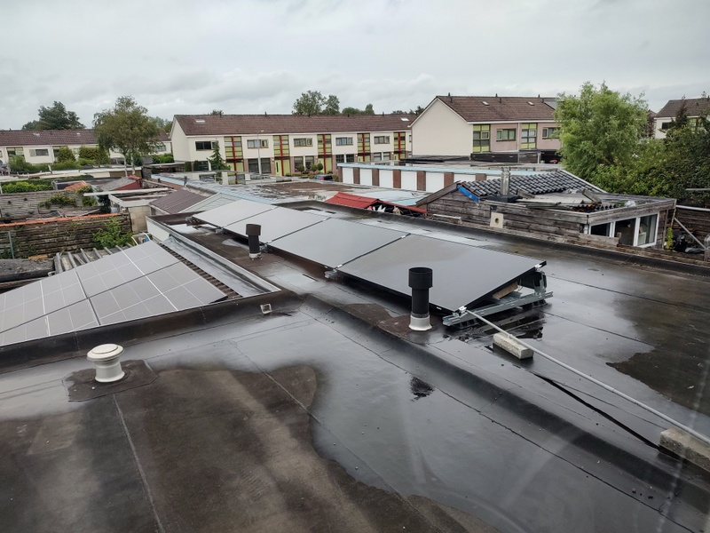

Vanavond kwamen er twee installateurs 4 zonnepanelen plaatsen op de aanbouw van onze buren.
Prima, niks op tegen. Beetje laat, maar dat moet men zelf weten. En naast, dat deze bijzonder slecht uitgekozen zijn als plek (vlak voor 2 afvoerpijpjes die schaduw geven), en de gehele installatie op de micro omvormers na niet geaard is (wat volgens mij niet eens mag), hebben ze ook de bekabeling door onze gemeenschappelijke waterafvoer pijp gelegd.

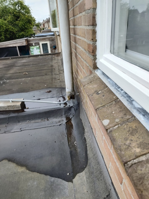

En daar wordt ik niet blij van. Doordat de buren geen goten leegmaken is die afvoerpijp elk jaar al verstopt (rommel uit hun goot komt in die pijp), waarna ik degene ben die weer met een tuinslang de boel door kan spuiten om het op te lossen.
Nu gaat daar ook hun kabel door. Mijn vraag is dus: mag dit zomaar? De goot is op de erfgrens.
Ik heb de buurman aangesproken op deze manier van installeren, die reageerde met "Ik wist niet dat die pijp wel eens verstopt zit. Ik denk niet dat ze er nog wat aan willen doen, want ik heb zelf toestemming gegeven om het door de goot te trekken en mijn handtekening gezet voor correcte oplevering."Tja, daar kan ik natuurlijk niks aan doen.
Aan de voorkant is er gewoon bij beide huizen een gat geboord achter de goot langs en is de boel netjes dicht gekit. Aan de voorzijde van onze beide huizen liggen namelijk ook panelen. Echter werden deze 4 panelen incl. de kabel in nog geen uur gelegd, gevalletje haastwerk dus.
Sta ik in mijn recht om de buurman dit op een andere manier op te laten lossen? Als in: de kabel over hun eigen muur, om de goot heen, achter de goot langs of op een andere manier dan door de gemeenschappelijke afvoer?
Hieronder foto's van de installatie en de kabel door de afvoerpijp.

Gezien het over de problematiek van een installatie gaat verplaats ik hem naar WON

Ja hier moet de buurman even duidelijk worden aangespoord om dit fatsoenlijk aan te passen. Of hij dat via de leverancier gratis krijgt of (deels) zelf moet betalen is niet jouw probleem. Dit is echt beunhazenwerk. Je legt een YMVK kabel toch ook niet door de waterleiding?
Dit is overigens precies de manier hoe 99% van de burenruzies ontstaan. De buren doen iets dat tegen de regels is en zelfs gevaar oplevert en jij moet vervolgens 'niet zeuren'. Met dit soort buren is het wachten op het volgende akkefietje. Sommige burenrelaties zijn niet goed te houden tenzij je alles over je kant laat gaan. Persoonlijk heb ik liever geen praatje 'bij de heg' meer dan dat ik jarenlang op eieren moet lopen met de buren.
  • UTMachine
  • Laatst online: 20:36
Dit is gewoon broddelwerk, dus ik zou je buurman verzoeken om het aan te passen. Ik verwacht dat het niet is toegestaan om een elektriciteitskabel via regen afvoer te leggen.
Btw je buurman reageert als verwacht, geen enkele interesse om het goed op te lossen.

Dat moet niet gebeuren zo en moet je niet toestaan. als ie gezamenlijk is heb jij er net zoveel over te zeggen. Laat ze maar een buisje over de gevel maken en het daar in stoppen.

Buitenstroomkabel door hemelwaterafvoer
Het lijkt niet te mogen, maar een heel goede reactie. De loodgieter komt niet in de buurt als je problemen hebt met die afvoer. Gezien dat het een gedeelte pijp is, moet de buurman het maar verwijderen.

Ik denk niet dat je het woord 'netjes' mag gebruiken. Die kabels horen niet door een goot dus kitten is helemaal niet aan de orde. Dit is amateuristisch werk. Als er brand uitbreekt door de panelen vraag ik me af of je verzekerd bent.
Ik denk dat je prima mag verwachten dat de buurman dit aanpast naar een manier die wel voldoet aan NEN-normen. Blijf vriendelijk en redelijk, maar blijf ook duidelijk dat dit niet hoort.

Ik zou netjes aangeven dat op het moment dat de regenpijp weer verstopt raakt, wat elk jaar gebeurt, je de pijp gaat ontstoppen waarbij de kabel ook verwijderd wordt omdat deze onderdeel is van het probleem. Het is net zo goed jouw regenpijp. En de kabel zou ik dan wegknippen. Vervanging of reparatie is niet bijzonder duur en ik denk dat het voor je buurman dan wel duidelijk is.

Mijn installateur zei dat het een pv kabel wel door een regenpijp mag, maar dat het een slecht idee is. Kabel of regenpijp vervangen kan nooit meer.
Aarden van rails is verplicht, van omvormer volgens mij niet nodig cq onmogelijk (iig Enphase).
Disclaimer: ik ben geen installateur. In o.a. het grote Enphase topic zit wel kennis op dat gebied.
En wat ik zelf bij de aanleg van onze eigen installatie merkte: een pv monteur heeft geen tijd om alles pico Bello af te werken. Omdat offertes doorgaans op prijs geselecteerd worden, moet je daar zelf tijd aan besteden. Je buurman heeft dat niet gedaan. Het enige wat je dan kan doen is de dingen afdwingen die verplicht zjjn.
Dat is: een HWA een bepaalde capaciteit moet hebben (x-meter goot is pijp nodig, anders loopt je goot over, met kans op houtrot door vocht). Of de kabel door de regenpijp nu net de capaciteit onder max aftikt, dat is een lastige.
Mocht een pv kabel door regenpijp echt niet mogen, dan moet je wel zeker van je zaak zijn, voordat je de juridische weg gaat bewandelen. Overigens is eerst praten een betere optie.

Bij die PV-installaties gaat de YMVK hier niet door de goot, maar door het hout waar de goot vervolgens op rust. :) Lijkt me dus prima, maar ik had het niet goed verwoord.

Echt weer een cowboy die aan het werk geweest is. Buiten de kabel door de goot valt me ook nog het incorrect gebruik van middenklemmen op. Die buitenste twee panelen zou ik maar een beetje in de gaten houden zo!

Ja was me ook al opgevallen, er rust nu geen paneel aan de keerzijde van de midden klemmen op het eind. Hoort een eind klem.

Wat is dit voor Teun de Beun werk dan? Konden ze die kabel niet langs de kabelgoot maken?

Wat zou er gebeuren als door een ongelukje met de ladder ineens die regenpijp kapot gaat?
Dan moet de buurman toch meebetalen aan een vervanger. Kan gelijk dat stukje kabel wel even knap weggewerkt worden naast de nieuwe goot. De zonnepanelenfirma moet dan toch langskomen om die kabel uit die half afgebroken goot te halen, dat mag je natuurlijk zelf niet doen omdat dan de garantie van het zonnepanelen systeem onder druk komt te staan.

Lijkt me een prima reactie. Ik zou daarnaast ook "meedenken":
Hey Buur,
Als ze toch bezig zijn kunnen ze de panelen misschien gelijk voor je verplaatsen, ze staan nu precies in de schaduw van twee afvoerpijpjes waarvoor je panelen ernstig in opbrengst dalen*, daar kun je ze zeker wel op aanspreken :)
* Een zonnepaneel doet 't (ongeveer) zo goed als het donkerste vlak. Als je dus schaduw van het paaltje hebt, is dat hele paneel kansloos. En als de panelen zonder optimizer ligt, dan is die hele rij panelen zonde. En dit weet die installateur ook echt wel, dus is knudde zo. Ik zou dit zelf nieteens accepteren.
Je kunt ook aangeven dat het acceptabel is als ze de kabel in een eigen buis achter de regenbuis plaatsen, het gaan om de "door een buis met regel dat niet mag", de locatie is verder prima (dunkt me). Dan hoeven ze heen hele nieuwe kabel te trekken, dan is het loshalen, door een buis steken en weer vastmaken. Relatief simpel klusje. En dan gooi je ergens een "Als dit per ongelijk fout gaat en een kortsluiting wordt vuur, dan moet ik nog veel lastiger gaan doen en dat zou ook zonde zijn".
Complimentje?
Die grijze electra pvc buis is alleen voor binnen geschikt, die ziet er over 1 a 2 jaar niet meer uit en wordt bros van UV. Dan breekt ie als je er naar kijkt.
De panelen zijn door hun electicien ook verplaatst naar de andere kant van de pijpjes.
