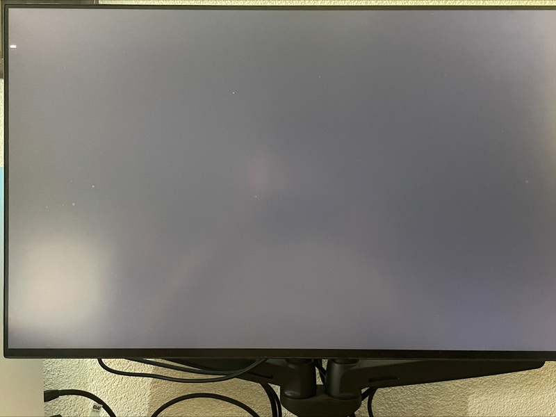

Maar dan nu de issues.. Zodra ik mijn PC - na alle installaties - uitzet voor bijv. één nachtje en hem de volgende morgen weer opstart, lijkt hij niet meer te booten. Ik krijg een zwart scherm met een heel klein wit streepje (zie afbeelding hieronder). Hierop blijft het systeem haken of vast hangen. Normaal gesproken krijg ik dit scherm namelijk voor 1-2 seconden te zien voordat ik het logo van de MOBO fabrikant te zien krijg (het scherm waar je kan aangeven om je BIOS in te gaan). Omdat ik het scherm met het logo van de fabrikant niet meer in beeld krijg, kan ik dus ook niet meer de BIOS in. Het systeem lijkt hier dus klem te zitten en het kan dus niet booten, want iedere keer als ik opnieuw opstart kom ik op dit scherm terecht.
Afbeeldingslocatie: https://tweakers.net/i/5ldmguZOqyUFVe5VgDpSjjloAl8=/800x/filters:strip_icc():strip_exif()/f/image/Z1c3OmGeY2O5fnB7eHj2BgWJ.jpg?f=fotoalbum_large
Wonder boven wonder ben ik 2-3 keer in het Recovery menu gekomen na het krijgen van dit scherm, door te emmeren met de power switch. Hierdoor kon ik bijv. opnieuw een clean install uitvoeren om het opnieuw te proberen (dit leek op een stukje progressie, maar de oplossing was een nieuwe installatie)

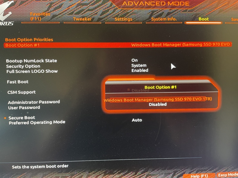

Probeer in het BIOS de volgorde van de startup devices te wijzigen, met de SSD waar Windows op staat bovenaan. Zie ook: https://www.thewindowsclu...reen?utm_content=cmp-true
Bedankt voor je reactie! Ik heb maar één SSD, logischerwijs is dit ook mijn Boot Option #1. In de Boot Sequence staat ook enkel deze SSD. Ik heb de USB met installatiemedia niet ingeplugd (zie mijn reactie hierboven).
Afbeeldingslocatie: https://tweakers.net/i/ozPKUIAh1ERLEyMdUjlkJCvSWhA=/800x/filters:strip_icc():strip_exif()/f/image/SH4BU3hUoGv53v7qZE57uJRz.jpg?f=fotoalbum_large
Ik moet eerlijk bekennen dat mijn PC nu prima boot. Dus ik ben benieuwd welk LED’je gaat branden als het probleem zich voordoet. Hiervoor moet ik waarschijnlijk weer een nachtje slapen :P

Misschien dat ik er overheen lees, maar wat voor SSD heb je en hoe oud is is die?
Ergens vind ik je probleem ook lijken op een lege of slecht moederbord batterij, wellicht kun je die vervangen? (Is iets van een 2025 of 2032 batterij).
MOBO is nieuw, lijkt me sterk dat die battrerij het probleem is. Maarja, je weet het nooit.
SSD is wel al een aantal jaartjes oud. Uit mijn hoofd 3-4 jaar.
Het is een Samsung 970 EVO 1TB.

JukeboxBill schreef op woensdag 19 juli 2023 @ 13:14:
Wat jij beschrijft is typisch het symptoom waar je een slechte PSU aan kan herkennen.
Koude start: noppes, herstart: hoera !
Dit is inderdaad een TL;DR-omschrijving van mijn probleem.
Jouw denkrichting is net wat anders dan mijn vermoeden waarom de PSU het probleem zou kunnen zijn, maar een andere voeding zou wel deze twee denkrichtingen kunnen toetsen.
Voor nu in ieder geval bedankt. Ik ga een nieuwe voeding bestellen.
