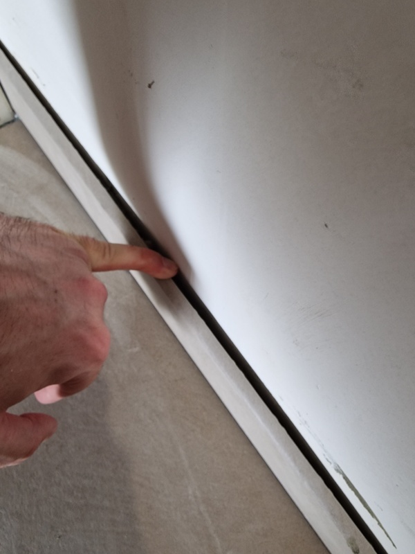

Ik heb problemen met mijn tegelzetters. Ik kan een lange lijst aan fouten opnoemen maar de belangrijkste zijn:
1. Kromme tegels gelegd (120x120cm) Je ziet hier op zich niks van.
2. Te weinig tegels besteld, waardoor ze nu een maand later terug komen om het af te maken
3. Weigeren mijn keuken te betegelen, onverrichter zake gaat men weg met de mededeling dat ik de keuken in moet pakken met stucloper, mdf moet laten zagen bij de gamma en op het aanrecht leggen, stopkontacten moet verwijderen. Allemaal maar gedaan... ze zouden ook hiervoor nog terug komen.

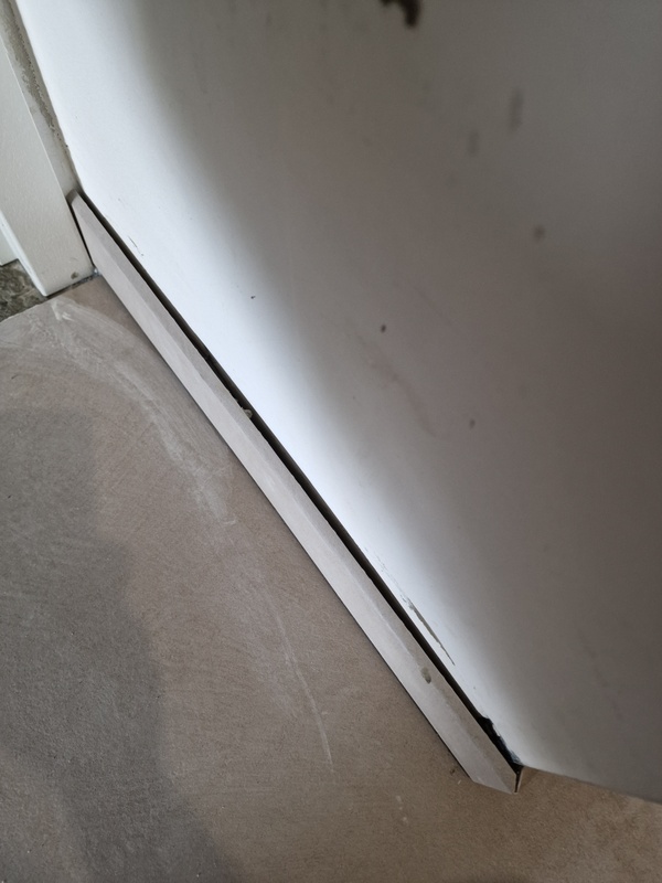

4. Kromme plinten van deze kromme tegels gezaagd en geplaatst zonder overleg. De ruimte in het midden van de plint tot de (rechte) muur: 1cm!
5. Kromme plinten hebben ze vervangen door rechte plinten -> Maar nu zitten de plinten OVERAL 1cm van de muur. Ze hebben een laag tegellijm gebruikt. Bij het verwijderen van de kromme plinten zijn stukken beton weggekapt.
En dan de 'kleine' dingetjes:

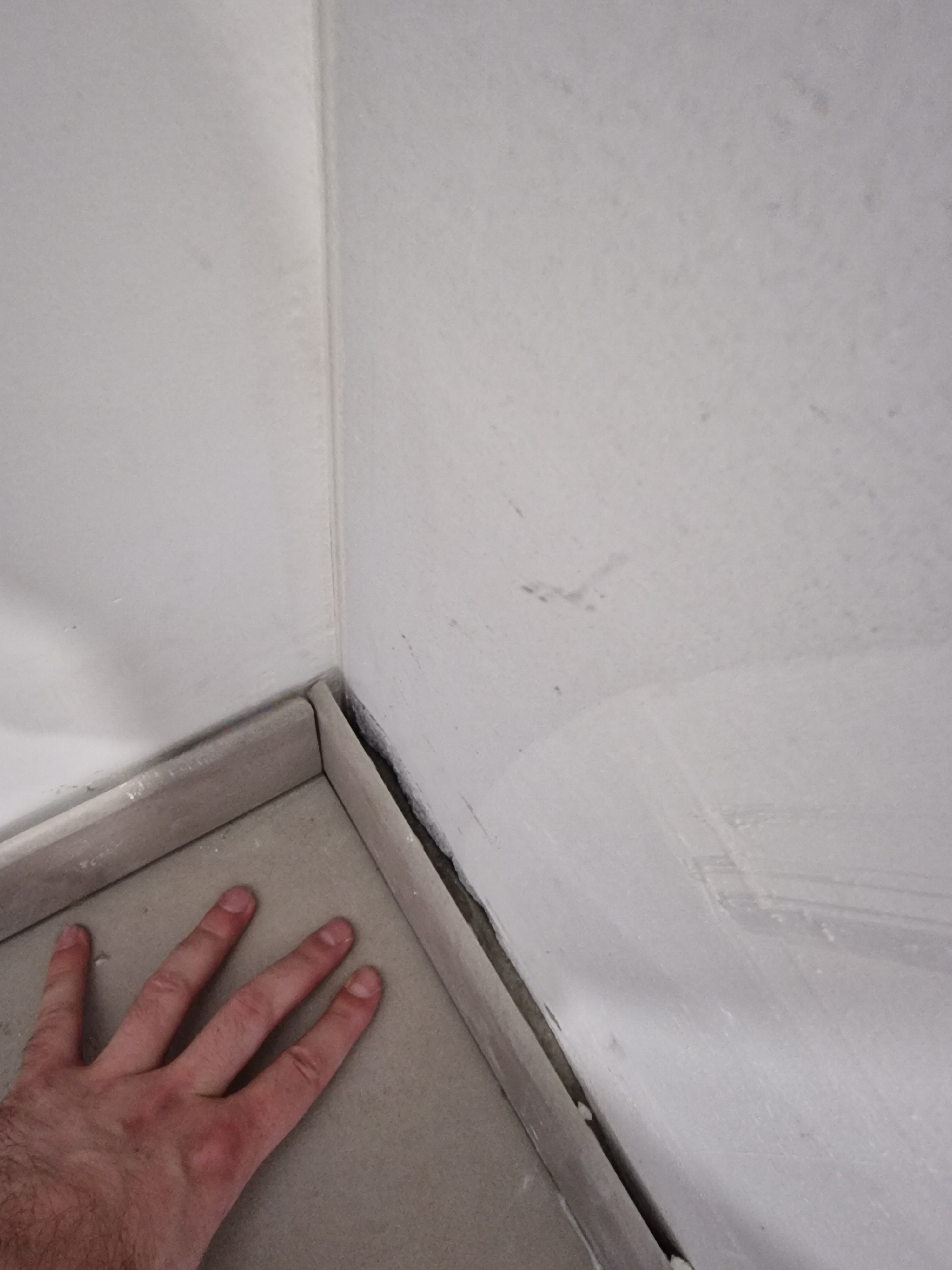

*De binnenhoeken niet in verstek gezaagd zoals overeengekomen.
*Tegels in eerste instantie verkeerde adres bezorgd
*Verkopers klooien en klungelen, 20x nagebeld of ze de bestelling in konden gaan schieten vanwege de planning met de levering
*Overal zit nog witte vlekken van de tegellijm. Hoe kan ik dit wegkrijgen? Kan ik dit van ze eisen dat ze dit voor me doen?
*Kleur voeg anders dan overlegd, zou zelfde als de tegels (beige) worden maar is wit.
Totaal vloer was 109m2, factuurbedrag ca. 19.000 euro.

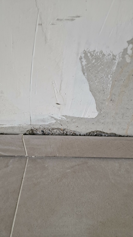

Ik wil renovlies aanbrengen op de muur, dus het gat van 1cm kan niet dichtgestuukt worden in deze nieuwbouwwoning (waar stucwerk zou gaan barsten). Het idee is nu om het met sanitairkit af te dichten.
Ik ben al in overleg met rechtsbijstand e.d.. De tegelaar heeft nu een korting aangeboden van 2500 euro.
Mijn vragen
Is het gangbaar dat er ca. 10 mm afstand van de muur tot de tegelplint zit? Gaat dit er goed uitzien met een professionele kitter die hier een kitnaad aanbrengt?
Bijgevoegd de fotos.

Wat voor type plint is dat die 1cm van de muur af gemonteerd moet worden? Ik ben ze nog niet eerder tegengekomen.
Gewoon strak tegen de muur plaatsen. De muur lijkt recht.
Ik zou geen kitnaad van 1 cm op mijn plint willen, dat is en wordt spuuglelijk.
Terug laten komen voor al het voegwerk en de plinten. En de keuken moet ook nog betegeld worden?
Maar misschien belangrijker, zorgen dat je thuis bent en de boel in de gaten houd als ze (nog) aan de slag gaan.
Nee, dat is niet gangbaar. De enige reden die ik kan bedenken is dat de vloertegels met een te grote speling van de muur zijn gelegd en dat men op die manier dat heeft willen verdoezelen.
Als afbreken en opnieuw de plinten plaatsen niet wil lukken, dan zou mijn advies zijn om die kier netjes te voegen met een tegelvoegmiddel in dezelfde kleur als de tegel.
Waarschijnlijk het beste met 2K epoxy voegmiddel. Dat is krimparm en kan je ook op kleur laten mengen.
Voegkit glanst te veel en steekt erg af bij de tegels.

De muur moet toch nog sowieso gestuct worden? Ik zie dusdanige gaten en hoogteverschillen dat ik me af vraag of dat mooi wordt met alleen renovlies.

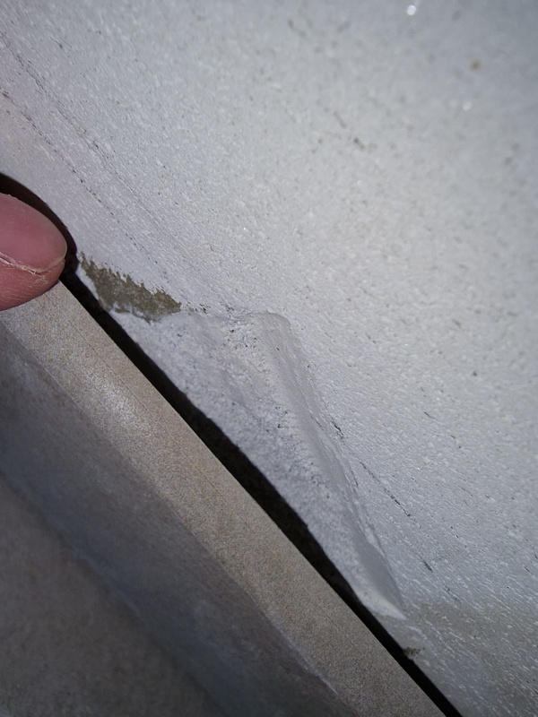

Ik zou eerst proberen te achterhalen hoe die kier tussen de plinten komt. Ik vind het bijna knap :? De muur is recht EN de plint is recht. Waar komt die kier dan vandaan :? 1cm lijm gebruikt :?
19.000 euro voor 109m2? En dan dit werk afleveren? Heb je uberhaupt prijzen vergeleken? Mijn visgraat tegelvloer incl egaliseren was een stuk goedkoper per m2.
En van wat ik op je foto's heb gezien qua muren, gaat renovlies ook een lelijk resultaat geven. Je muren moeten alsnog vlak zijn voor renovlies.
Dus stuccen is een optie, maar dat had ik van te voren gedaan.

Afstand tussen muur en plint, een rechte muur staat niet per definitie haaks. En een tegelplint kan ivm de lijn ook nooit strak tegen de muur komen. Dit had beter gekit kunnen worden voor een strakker resultaat.
Gezien de voeg kleur ook fout is hoop ik voor je dat alles via hetzelfde bedrijf hebt laten uitvoeren. Dan zal het nog wel lastig worden om alles goed geregeld te krijgen maar scheelt in de discussie wel dat je 1 aanspreekpunt hebt.

Overal een cm bovenop gooien zou wel eens een dure grap kunnen worden. Zelfs als de tegelaar niet over de brug komt, zou ik liever de plinten verwijderen en een houten overzetplint plaatsen.
Weggehakt beton zou ik me niet druk om maken. Dat smeer je gewoon weer dicht en je ziet er niks meer van.

Heerlijk weer dit topic hier vol ervaringsdeskundigen. Plinten vlak tegen de muur is niet mogelijk en niet wenselijk, en het is zeker niet de norm. Net dat het absoluut afgeraden is om vloertegels helemaal tot de muur te leggen, men moet speling behouden!
Nu moet ik zeggen 10 mm is wel aan de hoge kant, je zou iets van +-6 mm kunnen verwachten. Maar is die 10 mm nu zo een drama. Normaal zal dit gevoegd of gekit worden. En als dat is afgewerkt, zie je daar toch niet meer op terug.

Omschrijving Hoeveelheid Prijs Bedrag
Keramische tegels 120x120.1e keus A-
kwaliteit.
118,08 M2 € 48,76 € 5.757,58
Aanbrengen keramische tegel afm. 120x120 cm
inclusief lijm & voeg, exclusief kitwerk & afvoeren puin (obv een vrije/vlakke
cementdekvloer klasse 1)
101,00 M2 € 64,50 € 6.514,50
kwaliteit. T.B.V zagen plinten
8,64 M2 € 48,76 € 421,29
Keramische plinten gezaagd + afgerond en geëmailleerd op kleur leveren Afm
9x120
93,60 M1 € 10,00 € 936,00
Aanbrengen keramische plinten
incl. benodigde materialen exclusief kitwerk en afvoeren puin
85,00 M1 € 15,00 € 1.275,00
Behandelen/schuren anhydrietvloer 101,00 M2 € 8,50 € 858,50
Leveren + aanbrengen matomranding 1,00 Stuk € 75,00 € 75,00
Transport + kratkosten 1,00 Stuk € 125,00 € 125,00
Subtotaal € 15.962,87
BTW 21% € 3.352,20
Totaal € 19.315,07

je kunt kijken of de stucadoor het gat kan dichtmaken. Die stuuclaag is toch min 5mm

Mijn eerste gedachte : "Jezus...dat er mensen zouden zijn die hiermee akkoord gaan...."
Stel het bedrijf in gebreke, geef hierbij aan om welke gebreken het gaan. Geef ze ook de wettelijke termijn om de problemen op te lossen. Indien ze de problemen niet willen/kunnen oplossen dat de kosten voor reparatie bij hun verhaald zal gaan worden.
Eerlijk gezegd zou ik niet eens wachten om contact op te nemen met juridisch loket, want dit is broddelwerk eerste klas!
Plinten niet in verstek is nog tot daar aan toe, maar plinten niet strak tegen de muur plaatsen, dat kan gewoon echt niet, alles meer dan 4mm is lastig onzichtbaar weg te kitten...nooit mee akkoord gaan dus.
Je hebt hier gewoon te maken met amateurs...welke we helaas steeds vaker zullen gaan tegenkomen in deze branche...

Update: na wat over en weer gesteggel geven ze toe dat het niet in orde is. Ze komen zelfs van het weekend om de plint te demonteren zodat de behangers die al gepland stonden volgende week door kunnen. Blijkbaar had hun contactpersoon met ervaring in het keuren op juridische basis ook aan hen gezegd dat het niet in orde was. Het helpt ook dat er nog 12k niet betaald is. Ze gaan voor de derde keer dus nieuwe plinten bestellen nu. Deze keer ben ik aanwezig :) To be continued...

En meteen duidelijk zijn als je iets ziet dat niet naar wens is. De plinten horen strak tegen de muur en in verstek.

Verwacht trouwens niet dat het kiervrij gaat worden. De muur is onderin nooit helemaal haaks. Met mijn houten plinten had ik daar ook wel last van. Tegels zullen daarin wel minder vergevingsgezind zijn dan een plint die je nog wat kan buigen.
Dat gezegd hebbende zou het toch zeker beter moeten kunnen. Gelukkig zien ze dat zelf ook in ;)
