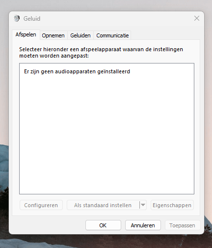

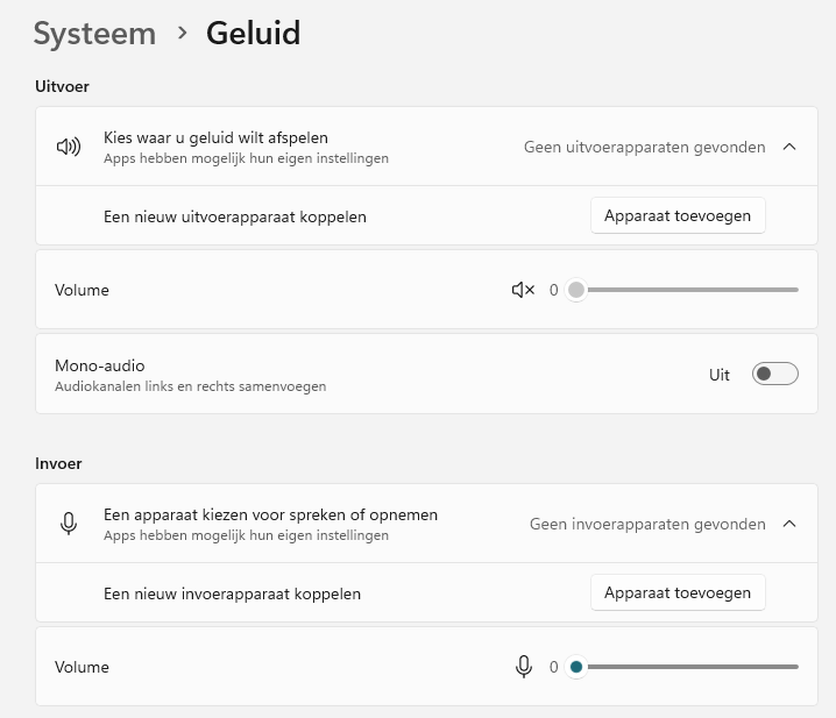

Sinds gisteren werkt mijn audio niet meer op mijn laptop.
Alle stuurprogramma's zijn wel bijgewerkt en toch niet vindbaar bij uitvoerapparaten (zie foto)

Afbeeldingslocatie: https://tweakers.net/i/Rkt8Fg7sUQWiEsxB9IuXhajCy5E=/800x/filters:strip_exif()/f/image/96bwGo9i50kDc0o9aFfhnOTm.png?f=fotoalbum_large

Zie je bij je geluid ook een rode kruis staan ?

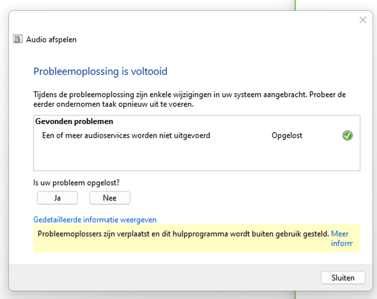

Eventueel microsoft Troubelshooter opstarten en bekijken of windows zelf iets kan vinden ?
Fix sound or audio problems in Windows - Microsoft Support
neem aan dat je dit al hebt gedaan maar niet helemaal duidelijk :)

Ja inderdaad al gedaan! Geeft hij wel aan dat er wat mis is, maar vervolgens doet ie er niks mee.
Kruisje is overigens zwart ;)
Heel af en toe komt de juiste Realtek Audio wel in het lijstje te staan (denk maximaal 1sec) en is hij weer verdwenen. Kan hem dan wel snel openen, maar verder niks aanpassen. Volumebalkje schiet gelijk weer naar 0
Afbeeldingslocatie: https://tweakers.net/i/w_xtCBolZNW93lKTVh2nC8lJmgQ=/800x/filters:strip_exif()/f/image/ZtV68BjRkooaSeR4zBYig2Y7.png?f=fotoalbum_large
Afbeeldingslocatie: https://tweakers.net/i/SszFgi421t6F1WSNDOmBm_ngn84=/full-fit-in/4000x4000/filters:no_upscale():fill(white):strip_exif()/f/image/gfy8qT9HuExB8w219keVgmpg.png?f=user_large

Wat staat er onder Audio invoer/uitvoer ?

Afbeeldingslocatie: https://tweakers.net/i/cSrHd0spt68UgrkdFvA7lG2Dt04=/full-fit-in/4000x4000/filters:no_upscale():fill(white):strip_exif()/f/image/ejvEKcZzpz914bPEAHe7rYYD.png?f=user_large
