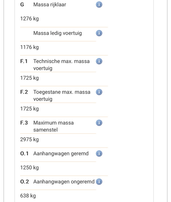

Goedemorgen,
Ik ben van plan om volgende week met een aanhanger zand op te halen.
Ik ben in bezit van rijbewijs BE.
Ik zit er aan te denken om een geremde tandem aanhanger te huren.
Onderstaande gegevens zijn van de auto;
Afbeeldingslocatie: https://tweakers.net/i/s6yV1oyFP4Umu50eQM9_VuP3QH8=/x800/filters:strip_icc():strip_exif()/f/image/SKAX19JLouIADHlkq0KUoAy0.jpg?f=fotoalbum_large
Nu is mijn vraag, hoe veel kg zand mag ik laden?
  • jadjong
1250KG minus het gewicht van de aanhangert.
Wel apart dat deze rekensom voor iemand met een BE-rijbewijs boven de pet gaat. :P
[ Voor 54% gewijzigd door jadjong op 13-07-2023 08:00 ]

Zoals gezegd, totaal mag het gewicht van de aanhanger 1250kg zijn, dus inclusief zand en inclusief de aanhanger zelf. en vergis je niet, het gaat best snel met zand ;)
PS5 Pro + AOC U32G4U
  • nsa1984
Met wat hierboven gezegd word, en voor het idee droog zand zit rond de 1500KG per kuub, nat zand zit eerder op de 1650kg tot 1800kg per kuub.

Dit klopt; echter je mag nog wat kogeldruk hebben. Kogeldruk telt mee als gewicht van de auto.

Ga er maar vanuit dat je ongeveer een 0.5 kuub zand per rit kan vervoeren, misschien 0.6 maar dan houdt het wel op. Hoeveel kuub heb je nodig?

Ghostrider schreef op donderdag 13 juli 2023 @ 08:37:
Ja kogeldruk telt mee voor het maximum gewicht van de auto.
Maar kun je niet van de maximale belading van de aanhanger af halen.

6m3 zand? Da's bijna 10.000 kilo.

een lege tandemasser weegt ca 300kg. je mag dan 950kg laden, wat ca 8 kruiwagens van 80liter is

Kijk bij de verhuurder ook of ze geremde enkelassers hebben staan anders.
Omdat je beperkt bent door het trekgewicht van je auto, is een lichtere aanhanger in het voordeel, omdat je van de tandemasser toch niet het hele laadvermogen kunt geruiken"
Als je ervan uitgaat dat een enkelasser +/- 315 Kg weegt, zul je er een moeten vinden met een laadvermogen van min. 935 Kg

Daarom een geremde aanhanger gebruiken en zorgen dat de kogeldruk klopt (verdeling zand op de aanhanger).
Als de oplooprem van de aanhanger deugt en de belading goed gedaan is merk je qua remmen en sturen vrij weinig van een aanhanger. Bochten wat ruimer nemen, aangezien de aanhanger de bocht afsnijdt tov de auto.

Met een ongeremde aanhanger is het risico niet veel groter, omdat die max 640 kg mag wegen (icm auto TS). Eigen gewicht van 200 kg, geeft 440 kg laadvermogen. Dat komt overeen met slechts een kwart kuub zand.
In de praktijk is het totale gewicht dan de helft van het totale gewicht van een geremde aanhanger. Zo heel noodzakelijk is die oplooprem dan niet meer.

In België staat er dan dit op je keuringsbewijs: Gebruik "Trekker van aanhangwagens".
Trekker van aanhangwagen - Max. toegelaatbare sleepbare massa zonder rem 750kg - met rem 1.600kg.(in mijn geval Opel Insignia 2.0 TDI). Ieder jaar naar de keuring als bedrijfsvoertuig.
Bezin eer je begint. https://www.vlaanderen.be/boetes-massa-wegvervoer
Waar denk je dat die gegevens uit de TS vandaan komen?

  • BernardV
  • Laatst online: 26-10 15:00
Klopt, de TS had ook meer info kunnen geven.
Bijvoorbeeld:
Ik ga een aanhanger huren op dag x omdat ik bouwmaterialen wil halen, ook heb ik nog zand nodig.
De hoeveelheid zand die ik nodig heb is 1m3.
Heeft het nut om een tandemasser te huren zodat ik die hoeveelheid in 1x mee kan nemen?
Antwoord wordt dan ook simpel:
Nee, 1 kuub zand weegt meer dan je auto mag trekken, dus wordt 2x rijden dan gaat het prima.
Tandemasser in dit geval niet nodig, kan prima een geremde enkelasser zijn.
//EDIT: Wat betreft die XY-problemen; Ik vind het zeker goed dat er nagedacht wordt, maar om nu het advies te geven dat het bezorgd moet worden omdat een lading zand (0.5kuub a 800kg) kan gaan schuiven gaat mij net te ver.
TS mag rijden met die lading volgens zijn rijbewijs, de auto mag het en mits de goede aanhanger gehuurd wordt de aanhanger ook.

  • _JGC_
  • Laatst online: 01:41
DataGhost schreef op donderdag 13 juli 2023 @ 17:39:
Als je niet van grammatica en context houdt, sure. Als iemand een ongeremde aanhanger overlaadt is deze kennelijk zo bewust ermee bezig dat deze een geremde aanhanger even vrolijk ook zal overladen. Dat is het gevaar waaraan gerefereerd wordt. De gevolgen ervan zijn weer een apart ander gevaar waar het in eerste instantie niet over ging.
Nee, mensen weten vaak totaal niet waar ze mee bezig zijn met ongeremde aanhangers. Het enige wat iedereen weet: "mag 750kg" en "kan zonder E rijbewijs". Mensen gaan op pad met de insteek "komt wel achter de auto aan".
De meeste ongeremde aanhangers hebben geen typeplaatje, dus weet je ook niet wat het eigengewicht is. De meeste auto's mogen zo'n ding ongeremd ook niet tot 750kg trekken maar komen veel lager uit. Daarnaast vergis je je heel snel in het gewicht van wat je erop gooit. Mijn buurman van hierboven riep nog "half kuubje grind, kan mooi, is 750kg". Wat ie vergat was dat de auto maar 500kg ongeremd mag trekken en de aanhanger zelf ook nog 200kg weegt.
Ik heb ooit 300kg gipsplaten op een ongeremde kar gehad, stak 35cm over aan de achterkant. "Oh kan wel" zei de meneer met E achter B die het erop had gelegd. Ik had nog geen uur later mijn eerste rijles "E voor B", om 17:15 op vrijdagmiddag een aanhanger over de kop in de berm van de A7, auto stond tegen het verkeer in op de vluchtstrook. Ik heb de mazzel gehad dat:
- ik nog genoeg controle had om de boel op de vluchtstrook te krijgen
- het verkeer achter mij alert was
- de aanhanger rechtsom de auto inhaalde
- de staalkabel roestig was en brak
Een geremde kar had waarschijnlijk de auto minder opgedrukt. Het was qua veiligheid nog steeds k*t geweest met kogellift, maar heuvel-af wat de trigger was voor dit ongeluk had die kar zichzelf in de oplooprem geduwd.

@_JGC_ eens met wat je zegt, mijn auto mag 500kg ongeremd trekken en 1600kg geremd.
Nog mooier voorbeeld is een Volkswagen Touareg, die mogen 750kg ongeremd maar 3500kg geremd.
//EDIT: En dan heb je ook nog eens de vaste of afneembare trekhaken. Vast zit meestal wel goed, maar afneembare hebben vaak ook een maximale trekkast en het komt regelmatig voor dat die onder het maximale van de auto ligt.
Zelf heb ik een afneembare trekhaak welke volgens de specificaties 200kg meer mag trekken dan mijn auto (zwaardere motor in mijn type auto mag dat wel).

Ford mondeo wagon, maximaal 710 kg ongeremd. Aanhanger van zelf 270 kg geeft 440 kg aan laadvermogen.

Hier mag je gewoon met B mee rijden volgens het laadvermogen op het plaatje.
De assen mogen alleen wat meer hebben dan vermeld op dat plaatje.
Het enige wat je mist is remvermogen.
En zolang je een beetje normaal bewust rijd met grotere gewichten behoeft dat geen probleem te zijn.
