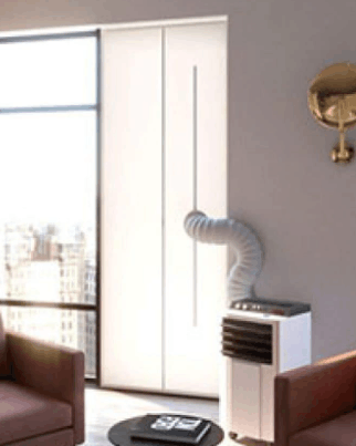

Hela mede-tweakers!
Ik ben recent verhuisd naar een nieuwbouw woning en merk dat het toch nét wat te heet en benauwd wordt op de 1e verdieping met de warmere dagen.
Nu heb ik nog een mobiele airco unit van mijn oude woning (rated voor 120m³) en wilde ik deze aansluiten, om erachter te komen dat zelfs de langste afdichtkits te klein zijn voor mijn gigantische nieuwbouw ramen. Ook mijn deuren zijn gigantisch (2,55m hoog). Niet alleen is dit een probleem, maar de ramen bevinden zich ook nog eens in een kozijn met een diepte van ~20cm+ zonder ruimtelijke speling. Dat wil dus zeggen dat mijn airco slang er doorheen duwen, zelfs als ik er zo'n afdichtingskit omheen krijg, een ramp zal zijn omdat het raam behoorlijk ver open zal moeten. Nu zag ik echter dat er dus ook deur afdichtingen zijn welke je vóór je deur aan de buitenkant van het kozijn.
Dus de vraag:
Stel ik pak gewoon zo'n deur afdichting die je aan de buitenkant van het kozijn kunt vastmaken (zie bijgevoegde foto), plak die over dat diepe kozijn, gooi de slang erdoorheen en zet het raam zelf op stormstand open (van bovenaf) --- Zou dit afdoende zijn?
Ziet iemand hier problemen mee? Ik vrees namelijk dat, omdat het HR++ glas is (met gas er tussen, waardoor je het niet mag afplakken omdat het dan te heet wordt en springt) de hitte welke de airco uitstoot mogelijk kan zorgen dat het glas springt in dat geval.
Heeft iemand anders mogelijk een betere oplossing?
Een gat in de muur rammen is helaas geen optie.
Mijn kleinste raam is 75cm * 165cm.
Mijn andere ramen zijn 144cm * 165cm.
Afbeeldingslocatie: https://tweakers.net/i/ZI4vH2PqnP6s2Y_PUtdGJVJATpA=/full-fit-in/4000x4000/filters:no_upscale():fill(white):strip_exif()/f/image/m2jmzNu0B3u4QYN5iF03pj2C.png?f=user_large
Foto van situatie:

Doe eens een paar foto's van de echte situatie, ipv een stockfoto met uitzicht op een stad vanuit een appartement.
Als je een voldoende grote plank of plaat koopt, gat er in en doorvoer maakt ben je er ook. Desnoods wat buisisolatie er omheen om de boel vast te zetten.

Ik heb een foto van de situatie toegevoegd aan de main post. De foto welke ik heb toegevoegd, was van zo'n afsluitproduct. Mijn idee was dus om zo'n ding over het kozijn (binnen) te plakken en dan het raam op stormstand open te zetten. Ik vraag me dus vooral af of dit gevaarlijk kan zijn ivm het HR++ glas.
Een plank of plaat had ik graag gedaan (heb ik ook liggen), maar de ramen gaan dus naar binnen toe open. Aan de buitenkant mag ik deze dan weer niet plaatsen per regels van de verhuurder. Anders was dit het eerste wat ik gedaan had. Ik struikel ook een beetje over het verwijder en terugplaats gemak van een plaat... En uiteraard het gemak van het raam openen en dicht doen. De airco zal in principe 's nachts altijd weer uit gaan met de ramen dicht, zodat vanaf dat punt het klimaatsysteem van de woning het weer kan managen.

Dit dus @NoobishPro
Afbeeldingslocatie: https://tweakers.net/i/B7a2GX8lmb7nC_Ry35HXubuTrkg=/234x176/filters:strip_icc():strip_exif()/f/image/Jz4VN1w89IzkR5hoOX2dVJrT.jpg?f=fotoalbum_medium
