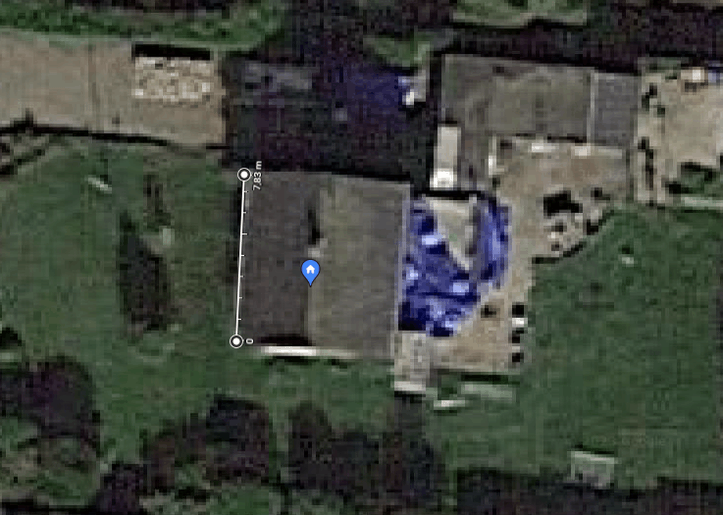

Afbeeldingslocatie: https://tweakers.net/i/FiI_P1g-mIYa9kS8rJUGyLhpIqQ=/full-fit-in/4000x4000/filters:no_upscale():fill(white):strip_exif()/f/image/umaos5qll0J69rh1dDRIxXCl.png?f=user_large
Oost/west opstelling, in ieder geval 12 op west (links), 11 of 12 op oost afhankelijk van paneel grote. De CV en MV uitlaten zitten namelijk op het dak (rechtsboven). Midden op het dak zit een schoorsteen die niet meer ingebruik is.
Beschikbare (dak)ruimte
Zie plaatje hierboven, huis is redelijk vierkant. Bij alle offertes en berekeningen toe nu toe is het geen probleem om 23/24 panelen te plaatsen
Schaduw
Geen bomen of andere dingen die schaduw kunnen werpen in de buurt, enigste schaduw komt van de schoorsteen en evt de CV+MV uitlaten

De garage ga ik voorlopig niks op plaatsen, daar moet eerst het dak van vervangen worden. Daarnaast ligt die nu helemaal niet zo gunstig meer, we hebben een uitbouw gedaan van 2 verdiepingen aan de achterzijde (op de foto nog in aanbouw bij het blauw). Daardoor komt daar nu relatief veel schaduw.
