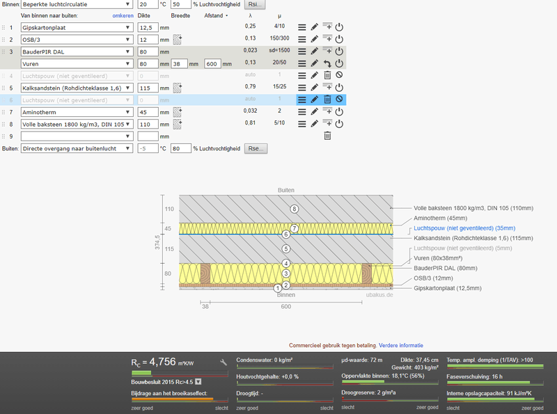

Goedemorgen,
Vanwege een uitbouw aan onze jaren '30 hoekwoning, zijn wij aan het overwegen om de rest van de benedenverdieping beter te isoleren. Nu is al de orginele betonvloer vervangen door een nieuwe vloer + 15 cm EPS. De buitenmuren zijn echter nauwelijks geisoleerd. Er zit enkel 25 jaar oude aminotherm isolatie in de spouw (3-5 cm) wat al behoorlijk verzakt is.
Nu ligt het idee om voorzetwanden te gaan plaatsten in de woning (het liefst zo dun mogelijk maar wel met een goede R-waarde), echter zit ik hierbij met een aantal vragen:
- Is voor een dergelijke voorzetwand van Pir met daarop OSB en gips een raamwerk nodig. Dit verlaagd de R-waarde maar zorgt tegelijkertijd ook voor een geringe hoeveelheid condenswater?
- Het binnenblad draagt de vloerbalken. Alhoewel deze boven de voorzetwand liggen (wand komt tot het plafond, vlak daarboven liggen de vloerbalken en 1e verdieping heeft geen voorzetwand) vraag ik mij af of een voorzetwand eventuele houtrot van deze balken bevorderd.

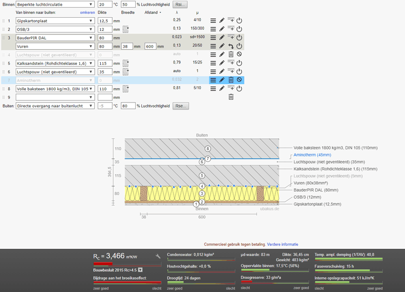

- Onderstaand staan mijn Ubakus berekeningen. In 1 geval is de spouw nageisoleerd (wat nu ook deels het geval is) in de andere niet. Klopt het dat het (na het plaatsen van de voorzetwand) het naisoleren geen negatief effect heeft?
- De uitkomsten van de ubakus berekeningen lijken mijns inziens prima. Echter is alleen de droogtijdreserve slecht. Zal dat op den duur een probleem worden?
Alvast bedankt,
Tom

pir en osb kan rechtstreeks op je gevel omdat je al een spouw hebt, gen raamwerk nodig. Omdat je al een spouw hebt leunen je balken op je binnenblad en zullen die nergens last van hebben. Je balken blijven warm en droog.

In de spouwmuren zit hoogstwaarschijnlijk geen Aminotherm maar UF schuim, dat laatste verbrokkelt inderdaad. Met Aminotherm is deze spouwisolatie te verbeteren, heb ik met mijn huis ook laten doen.

Als je geen isolatie in je spouw ter plekke van de balkkoppen hebt blijven deze niet warm en is er risico van condensatie op de balkkoppen.
Ik zou toch eens oriënteren op het verwijderen en opnieuw vullen van de spouw.

Ik denk dat dat in dit geval niet zo zal zijn. De balkkoppen zitten in de spouw, als je de voorzetwand tot het plafond laat lopen is er een strook muur ter dikte van je verdiepingsvloer die gewoon opwarmt met warmte uit je kamer, in die strook zitten je balkkoppen. Die zullen naar mijn idee nooit zo koud worden dat er condensatie optreed. Vocht van binnenuit zal over die complete strook muur condenseren, dat is dus op dat hele oppervlak maar minimaal. Als het al condenseert zal dat eerder op de gevelstenen zijn dan op het hout want die gevelstenen zullen kouder zijn dan de balk.
De spouw goed isoleren zal in ieder geval wel de beste oplossing zijn en alle risico's minimaliseren, dat ben ik zeker met je eens.

Bedankt voor alle reacties, eea is nu helder voor mij. Als ik het goed begrijp is het volgende van toepassing:
  • Ik ga enkel de benedenverdieping isoleren met voorzetwanden vanaf de vloer tot aan het plafond. Het plafond zit onder de vloerbalken (en dus ook balkkoppen). De bovenverdieping heeft geen voorzetwanden. Klopt het dat het risico op rot in de balkkoppen gering is?
  • Latere aanvulling van de huidige (inderdaad UF schuim) spouwmuurisolatie werkt juist bevorderlijk voor de condensatie - de kans op houtrot is minder omdat de balken warm blijven. Klopt dit, en hoe zit het met de opgesloten binnenmuur?
  • Deels ligt het plafond open vanwege de verbouwing. Wij willen dit opvullen met isolatieplaten om de warmte beneden te houden/geluidsdemping te creeëren. Kan dit nog kwaad mbt de balkkoppen? Want in dit geval isoleer ik juist wel de laag tussen het plafond en de vloer van de 1e verdieping.
