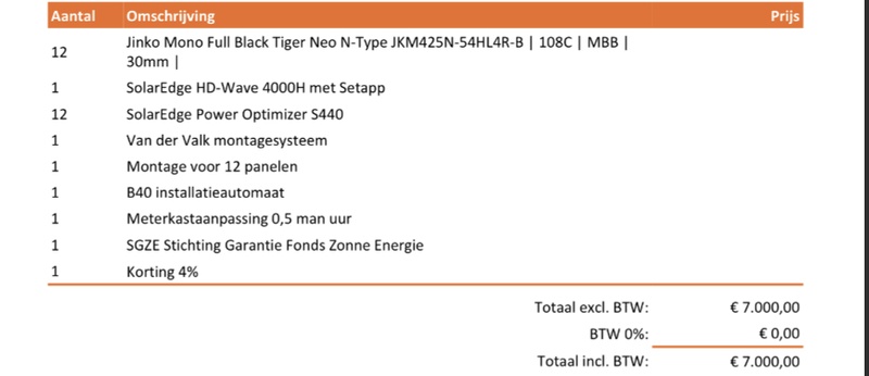

Wat vinden jullie van deze offerte?
Afbeeldingslocatie: https://tweakers.net/i/vaouUVMpO-CJiXFsw-USI_KRlW0=/800x/filters:strip_icc():strip_exif()/f/image/0Ul45C6tMrkLKxnkpwD7VeW0.jpg?f=fotoalbum_large

niet heel slecht, maar ook niet echt goed.

Plat dak is erg duur legsysteem op moment, dus voor solaredge is het redelijk.
Zonneplan maakt de omvormers overigens niet zelf. Het is meestal Huawei soms Saj.
Wel met (deels) eigen firmware en monitoring platform.

Pinsa schreef op vrijdag 7 juli 2023 @ 07:00:
Dankjewel voor de opheldering.
Ik heb verschillende offertes uitstaan.
Ze zitten allemaal rond de 7k voor 12 panelen met solar edge omvormer, installatie etc.
Maar de meeste kunnen pas leveren over een half jaar of later, behalve zonneplan die kan al leveren binnen 2 maanden.
Het verschil met zonneplan is dat ze 400 wp Dmegc panelen aanbieden. Ook hebben zij een omvormer zelf ontwikkeld, die in de toekomst al klaar is om op een batterij aangesloten te worden. De overige aanbieders bieden 410wp panelen aan. Ga ik hier echt wat van merken? Het verschil zou dan over 12 panelen 250watt zijn, Hoe zijn jullie ervaringen met het merk Dmegc?
Grtz
Zonneplan kan doorgaans ook niet binnen twee maanden leveren. Ze zeggen van wel maar dan opeens verschuift de datum, rara.
Het verschil tussen 12 stuks 410 en 400 Wp panelen is 120 Watt, geen 250, je kan rekenen hoop ik..12 x 10?
De omvormer van zonneplan is niet zelf ontwikkeld, deze is van Huawei.
Dmegc is één van de tientallen Chinese merken op de markt, niet goed, niet slecht, maar ook niet bijzonder wat garanties betreft. Wil je iets wel erbij afsteekt maar wel een goede prijs heeft, ga dan eens kijken bij REC. Met name de Twinpeak 5 panelen zijn zeer schappelijk in prijs maar wel met 25 jaar fabrieksgarantie en 25 jaar garantie op arbeid bij het vervangen van een paneel door fabricagefouten.
Vooral dat laatste wordt door Chinese fabrikanten niet geboden, maar zegt wel iets over het feit dat REC zelfs na bijvoorbeeld 20 jaar de handen nog in het vuur wil steken voor hun panelen en hun kwaliteit.
  • RobertV70
  • Registratie: November 2018
  • Laatst online: 09-08 23:39
Pinsa schreef op zaterdag 8 juli 2023 @ 08:42:
Zitten er nog voor of nadelen aan de solar edge omvormer vs een enphase micro omvormers ?
Ja die verschillen zijn er zeker.
Micro -omvormers zijn een stuk duurder in aanschaf en houden bij 290W (IQ8+) of 325W (IQ8M) op met leveren van stroom. Dus een 400 Wp paneel op zuid onder 35 graden helling levert dan max 325 Watt. Hij laat dus 75 Watt liggen, zonde als je het mij vraagt.
Een optimizer neemt wel het volledige vermogen op van het paneel. Nadeel, er komt een omvormer aan de muur.

Heb uiteindelijk een deal bereikt met een andere firma 12 jinko panelen 420wp met de IQ8 mircro omvormers, omdat ik weinig plek heb in huis om een omvormer te hangen en het niet koel is, Daarom voor de micro omvormers gegaan. Ik wist niet dat de microomvormers minder stroom opleveren, op internet lees ik 330watt voor de IQ8. Dus mijn max opbrengst zit op 3960kw in het optimale geval?
