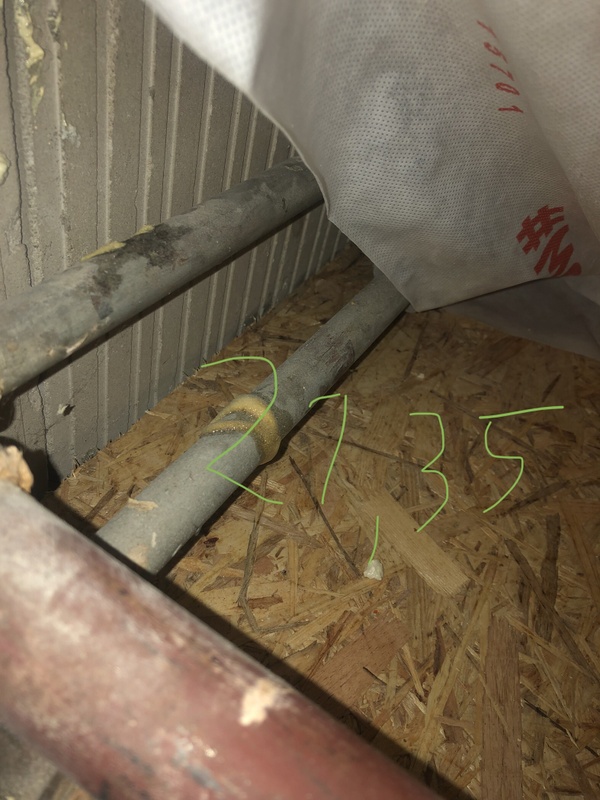

De leidingen vanuit de cv:
Afbeeldingslocatie: https://tweakers.net/i/wRvsa8lF8QbH93JF6f17ufzLwSY=/800x/filters:strip_icc():strip_exif()/f/image/umXHWFQaorSlOq50MnpRhtsC.jpg?f=fotoalbum_large
Foto vanuit een andere hoek met de maten erbij:
Afbeeldingslocatie: https://tweakers.net/i/KSowldoKy3BtJHMGsLyOZptp6Vw=/800x/filters:strip_icc():strip_exif()/f/image/DrMbuyCkQ3qan2PzSMoE8q7H.jpg?f=fotoalbum_large

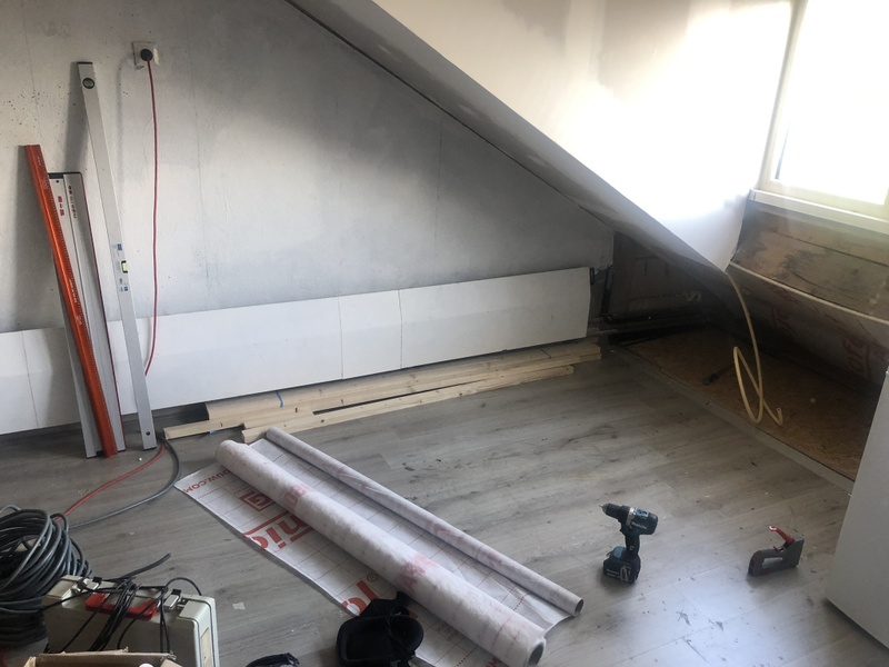

En last but not least nog een foto van de lelijke radiator die ik hoop te verwijderen:
Afbeeldingslocatie: https://tweakers.net/i/3bCrctNcpkzTaY04v925BtcNQHc=/800x/filters:strip_icc():strip_exif()/f/image/8FCagCoR9YCMOF2UpWpe3Mci.jpg?f=fotoalbum_large
De radiator gaat eruit en de flexibele leiding wil ik onder de vloer laten lopen zodat ik de muur mooi kan stuken.

Die 26 is 3/4'' en de 21 is 1/2''.
Waar die knelkoppelingen op zitten is 22mm.
Je kan die stalen buizen op verschillende manieren verbinden, draad snijden, knellen of persen.
Knellen is het meest af te raden, die willen nog wel eens gaan lekken.
Blijft over persen of draad snijden, of als je ergens een verbinding hebt die loshalen en daar vandaan verder werken.

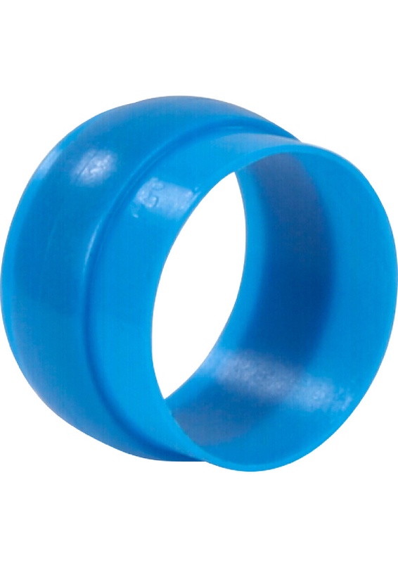

Volgens mij moet je dan de standaard messing ringen vervangen door die blauwe kunststofknelringen. Zal vast wel een jaartje blijven zitten :)

Die blauwe kunststof knelringen worden ook wel ANBO ringen genoemd. Werken prima, alleen twee voorwaarden.
De stalen buis dient rondom zeer secuur schoon gemaakt en gladgeschuurd te worden voor een zuivere aansluiting, en kunststof knelringen worden snel te vast gedraaid waardoor je ze verrot draait.
Heb hier in huis op de bestaande stalen buis overgangen gemaakt met deze ANBO ringen en dat zit al 6 jaar prima. Heb de overgang één keer gemaakt om daarna met koper verder te gaan.
Draad snijden op gasbuis is voor de doe het zelver niet te doen, de draadsnijkoppen kun je nog wel huren maar een buis op de plek zelf kun je nooit van draad voorzien.

Als je voldoende ruimte hebt, mooi. Maar dat is meestal niet het geval. Werken met die draadsnijkoppen vereist ook wel handigheid, en conische draad snijden vraagt ook veel kracht, een gemonteerde leiding komt erg onder spanning te staan.
Ik zou dat risico niet lopen, en voor de ANBO oplossing gaan die hiervoor gewoon bedoeld is en uitstekend functioneert.
Iedereen die zegt dat het niet zo is monteert ze niet goed, ik heb ze vele malen gebruikt met succes.
Maar goed, ik heb ook zelf kunststof ringen gemaakt en druktesten uitgevoerd op werk waar op bestaand leidingwerk moest worden aangesloten, leinding in beton vervangen was uitgesloten. Een stukje beroepsmatige achtergrond, en ja, ook ervaring met draadsnijden. Het kan, dat zeker.
Met vriendelijke groet, William

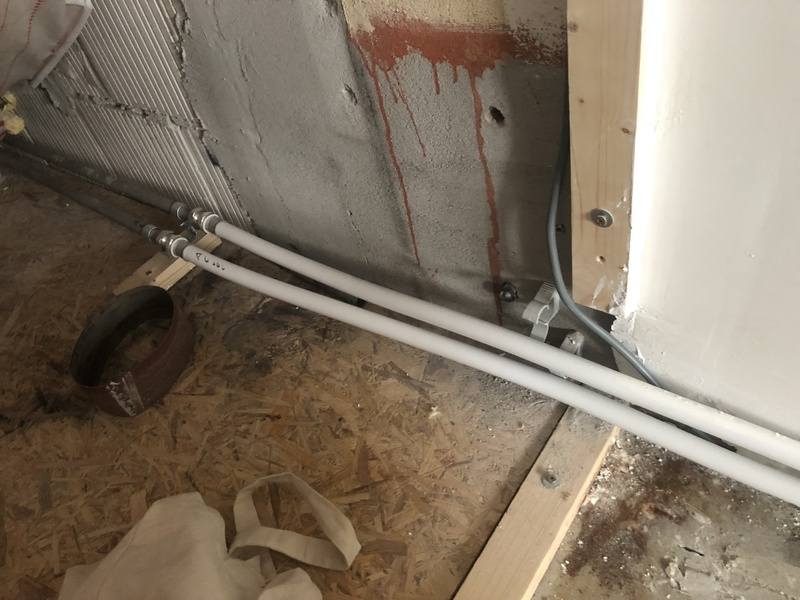

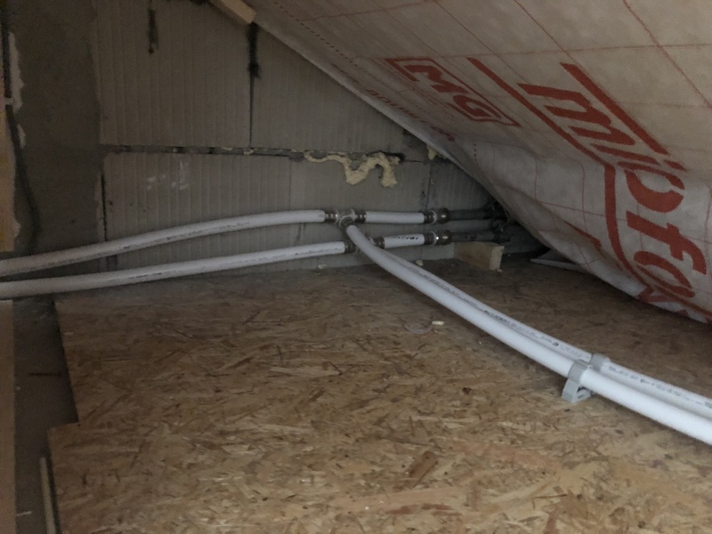

Wilde nog even een update plaatsen om iedereen die me heeft geholpen te bedanken en ook mijn bevindingen te delen met mensen die een dergelijk project willen ondernemen. Heb alles lekvrij kunnen krijgen! Het verdient niet altijd de schoonheidsprijs maar het wordt allemaal weggewerkt!
Afbeeldingslocatie: https://tweakers.net/i/dhWItdYHRRjCFRGXaFr-CnY7pec=/800x/filters:strip_icc():strip_exif()/f/image/8GeMkwtS8xwVwL5AAk8RFNsZ.jpg?f=fotoalbum_large
Afbeeldingslocatie: https://tweakers.net/i/37mwak-cf30Wew_0pI53Uxy3LdI=/800x/filters:strip_icc():strip_exif()/f/image/l3lRXE0bElAoP7zIyI74uxMc.jpg?f=fotoalbum_large
Afbeeldingslocatie: https://tweakers.net/i/VghVmgdUs4mpUEvJ965w-TacKhI=/800x/filters:strip_icc():strip_exif()/f/image/gL5qxjeVyDemzvTzyxkcrky7.jpg?f=fotoalbum_large
Afbeeldingslocatie: https://tweakers.net/i/s2criiWtU4AO7WVnvGlWzq2OQC0=/800x/filters:strip_icc():strip_exif()/f/image/VN4ZJ1hDeSv8gBP1cPaSNTiI.jpg?f=fotoalbum_large
Met de ANBO ringen werken was eigenlijk vrij simpel. Ik raad het dus eigenlijk iedereen aan. Wat me wel enigszins tegenviel was de prijs van flexibele leidingen. Dit had ik van te voren kunnen weten maar toen in de winkel stond en het bij elkaar opgeteld werd viel het me toch wat tegen. Daartegenover staat dat het werken met een perstang gewoon erg fijn is.

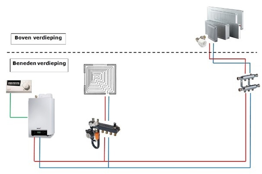

Andere vraag: ik ben van plan beneden vloerverwarming te nemen en boven LTV radiatoren.
(zie afbeelding hieronder). Daarom denk ik dat een T-stuk nodig heb voorafgaand aan de twee verdelers (1 voor de VVW en 1 voor de radiatoren). Is dit een gangbare oplossing? Of zijn hier nog betere alternatieven voor?
Afbeeldingslocatie: https://tweakers.net/i/zohWP3o-VNqTtrxv76MnUr1n9-0=/full-fit-in/4920x3264/filters:max_bytes(3145728):no_upscale():strip_icc():fill(white):strip_exif()/f/image/S8085RKz002EiDhk1s4FxRh6.jpg?f=user_large
  • edsandje
edsandje
Geen vragen via pm
Nee dat is gangbaar, als je leidingdiameters maar groot genoeg zijn.
Of je brengt de leidingen afzonderlijk naar de cv ketel en koppelt ze daar.
Leidingdiameter hangt af van hoeveel groepen vloerverwarming en radiatoren/convectoren.
Met het oog op een toekomstige (hybride) warmtepomp is het raadzaam om de leidingen liever een diameter groter te maken, bijvoorbeeld 32mm naar de vloerverwarming i.p.v. 25mm.

de Miofol op de foto's: is op diverse plaatsen niet met tape vastgemaakt. Dus nu helemaal zinloos, vocht kan er zo achter komen.

Mijn vraag is inzake de anbo ringen. Deze blauwe ringen hebben aan 1 kant een langere dunne deel. Zie foto. Hoe moet deze worden aangebracht? Naar beneden of boven toe? En moet de rand gelijk zijn aan de pijprand of hoger/lager.
Ik ben een leek op dit gebied. Alle hulp is welkom :).[Afbeelding]

Beste,
Ik heb de 4 pijpen verkort en een overgang van 28mm naar 15mm gemaakt. Helse karwei..
Nu heb ik bij 1 leiding problemen. Ik heb het nu 2 keer moeten overdoen. Bij de eerste druppelde de lekkage. Nu is het veel minder en druppelt het niet maar het wordt wel vochtig. Begint ook te verkleuren zie foto.
Ik begrijp niet wat ik fout doe. Iedere keer moet ik weer het systeem aftappen, stukje buis weer snijden (meest irritante handeling) en weer een knelring en hopen dat het dit keer kurkdroog is.
Kan het kwaad als ik het zo laat?

  • ZeRoC00L
Heb je de buis wel schoon geschuurd zoals in het fimpje gezegd ?

casanova84 schreef op zaterdag 29 maart 2025 @ 11:44:
Beste,
Buis niet verfvrij gemaakt (geschuurd) knelringen zitten verkeerd om en waarom tape op een knelkoppeling?

  • Rukapul
  • Laatst online: 23:27
En in aanvulling op edsandje: maak het aantal omwentelingen met de moer dat het merk omschrijft. Als dat lekt dan telkens een kwart erbij.
Knelkoppelingen nodigen uit om te ver aan te draaien en gaan dan juist lekken.
