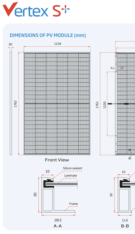

Voor TS en andere geïnteresseerden ik ben eruit!
Het worden Trina Solar Vertex S+ Dual glass 435wp panelen. Wel met een donkere ‘film’ maar ze laten licht door en zijn dus volledig van glas.
YouTube: Trina Solar Vertex S+ Dual glass 430wp zonnepaneel | Stralendgroen

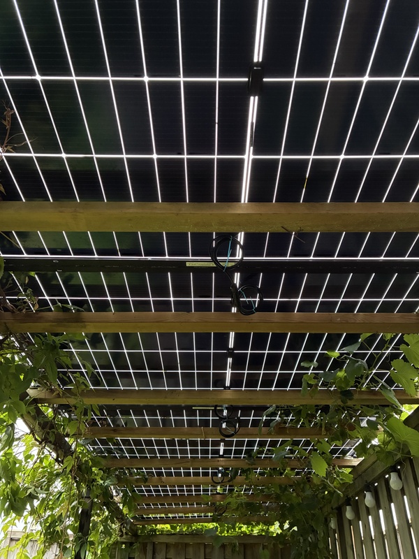

Het is in de specs vaak niet goed te zien of glas/glas transparant of niet zijn, maar dat is eigenlijk niet zo erg.
Deze bifacials hebben een witte folie tussen de cellen:
Afbeeldingslocatie: https://tweakers.net/i/D5MW8BAl3UIYjNTJsT29N2V1QJc=/800x/filters:strip_icc():strip_exif()/f/image/Gkf4DEIisZGf6B5I8RZT3BII.jpg?f=fotoalbum_large
Zonder was iets mooier geweest maar zo is het ook goed :)
360 cm is wel een lastige maat, want je zal een naad waterdicht moeten maken.

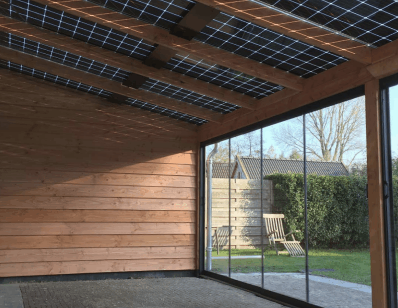

@Sneezzer Hoe is dit uiteindelijk geworden bij jou en welke ervaringen kun je delen?
Wij zijn bezig met de orientatie van een losstaande terrasoverkapping/buitenverblijf van 6 bij 3,5m die rondom allemaal wandmodules heeft, met vooraan glazenschuifwand.
De onderstaande look en feel met de transparante zonnepanelen lijkt ons wel wat, zeker omdat wij van plan zijn om in de hoek een jacuzzi met warmtepomp erin te plaatsen geeft het vandaar uit iets meer vrij gevoel.
Afbeeldingslocatie: https://tweakers.net/i/9JCKv_Ik3Oz_Cf9zxAq-rvDc6BY=/800x/filters:strip_exif()/f/image/C8wFIZJ6o8x8xypjHitD1s6c.png?f=fotoalbum_large
  • Sneezzer
  • Laatst online: 24-10 10:49
Dat komt heel dicht bij wat wij ook willen.
Gaaf!
