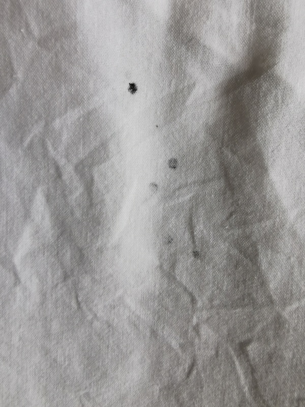

Ik heb sinds enkele weken ineens last van zwarte puntjes op kleding etc na het wassen. Wat ik zelf gevonden heb is dat dit mogelijk een aantal oorzaken kan hebben: schimmel, vetluis residu of mogelijk roest.
Wat ik ondertussen gedaan heb is de machine met een doekje en spons schoongemaakt. Toen een kookwas op 90 graden met een tablet voor de vaatwasser. Vervolgens twee keer een 90 graden was met schoonmaakazijn en wat soda.
Echter lijkt het probleem niet verholpen (zie foto's), want de puntjes komen wederom in de was. Wat mogelijk een oorzaak kan zijn en waarom ik vermeld dat ik roest als mogelijke oorzaak zie is om de volgende reden. Een tijdje terug is een bh-beugel losgekomen en is vast komen te zitten in de trommel. Deze beugel zat aan twee kanten vast in de trommel en ik heb deze eruit moeten trekken met een tang want met mijn hand lukte het niet daarvoor zat het te vast. Concreet stak een stukje van de beugel uit een van de gaatjes in de trommel en het andere uiteinde stak weer ergens anders uit. Het overgrote deel zat vast aan de binnenkant van de trommel (het gedeelte wat je niet kunt zien). Mijn vermoeden is dat bij het eruit trekken van deze beugel er wat beschadigd is en dat een van die 'gaatjes' in de trommel deze vlekken nu veroorzaakt, maar ik kan het met het blote oog weer niet terug vinden.
Wasmachine: AEG Lavamat 7000 serie 8kg (+/- 3 jaar in gebruik).
Heeft iemand enig idee wat dit precies kan zijn en wat ik er eventueel nog tegen zou kunnen doen?
Zie afbeeldingen voor de zwarte puntjes.

Weet je zeker dat er niets is achtergebleven in je trommel ?
Kan ook zijn dat je vuil water inzuigt via de - vervuilde - inlaat, check het zeef-filter 's van je waterslang.
Ook wel's gehad toen we extreem vuile overals doordrenkt met olie/vettigheid (krijg je nauwelijks weg met heet water) en we toen de machine idd in hoofdwas modus voorzien hebben van alles zoals soda, azijn en bij water inname een liter of zo aan keukenontvetter* bij gieten. Vervolgens de machine een hoofdwas laten draaien en vlak voordat die (lekker heet) gaat afpompen, weer naar hoofdwas zetten.
Let wel op dat kunstofleidingen of rubbers daar misschien niet altijd goed tegen kunnen. Dus daarna goed door/uitspoelen.

Ik heb de filter wel bekeken en daar zag ik niks vies aan en deze maak ik met enige regelmaat ook schoon. Echter de water inlaat nog nooit bekeken sinds installatie dus dat ga ik zo meteen eens doen.
In mijn omgeving is de gedachte ook dat er mogelijk toch ergens vuil zit wat zoals jij ook aangeeft met een ontvetter schoongemaakt kan worden. Ik ga dit daarnaast ook nog eens doen. Ik was in de veronderstelling dat ontvetten ook gebeurd met een vaatwasblokje, maar ontvetter zou dus beter zijn.
Dank iig voor de tip ik ga het eens proberen! :)

Ik krijg ondertussen toch sterk de indruk dat er wat anders mis is met de wasmachine. Ik heb nog een paar wasjes aangezet en daarbij is mij niet opgevallen dat er iets vies is geworden. Wat ik wel moet toegeven is dat het beddengoed wat ik erin gedaan heb half donker en half wit is (Ikea met wit met grijze hartjes: https://www.ikea.com/nl/n...sloop-wit-grijs-70466420/). Mogelijk is het wel erop gekomen, maar is mij dat niet opgevallen. Andere was die erin gezeten heeft was voornamelijk ook donker. Durf nog geen lichte (goede) kleding enzo erin te doen.
Echter lijkt er toch iets in de wasmachine te zitten. Hij maakt wederom weer geluid. De bh beugel die ik er voorheen uitgetrokken had maakte een soort krassend geluid. Dat geluid is terug. Als ik zelf met de trommel draai hoor ik weer geluid. Mogelijk dat er toch iets in zit dat de vlekken/vuiligheid veroorzaakt.
Vooralsnog lijkt het er dus op dat de viezigheid niet meer terugkomt. Helaas is er nu wel weer een ander probleem en dat is dat ik denk dat er toch iets tussen de trommel zit. Ik heb al gekeken of ik dat zelf open kan maken, maar dat lijkt me een hells karwei en ik ben niet bepaald handig zeg maar.
  • DonJunior
  • Laatst online: 23-10 23:51
als je nu gewoon een onderlaken in de wasmachine doet. Die zijn vaak wit. Dan weet je het toch, als test ook. Mocht het fout gaan heb je een onderlaken met stippen, kun je prima op slapen.. maar in ieder geval niet al je kleding verpest.
*sowieso
Ik heb dit ook. Nog steeds helaas. Ik dacht dat het aan de wasmachine lag. Dit is al mijn 3e nieuwe wasmachine. Ik doe het regelmatig schoonmaken zit ook een trommelreiniger programme op. Het lijkt mij niet dat het door de wasmachine komt. Bij mij zijn er oxidedeeltjes en mangaanoxide in ons drinkwater geconstateerd. En dit is tot op heden helaas ook nog steeds niet opgelost. Het kan ook door de watertoevoer komen. Check even of dit op de juiste manier is gemonteerd en welke slangen er hiervoor gebruikt zijn. Hopelijk ben je er gauw van af
