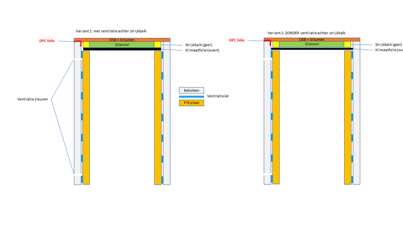

Ik wil het plafond (bitumen + OSB) isoleren met glaswol en klimaatfolie. De muren wil ik isoleren met PIR platen met OSB op isolatielatten. Achter de PIR platen maak ik ventilatiegleuven in de muur.

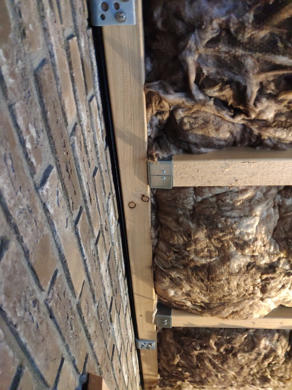

Voorbeelden op internet geven aan dat ik eerst het plafond moet doen en dat ik de klimaatfolie op de muur moet lijmen om een luchtdicht geheel krijgen. Ik ben dus begonnen met de glaswol. Maar langs de muur loopt een strijkbalk. Tussen de muur en de strijkbalk zit DPC folie. Die hangt zo te zien los. Zie foto.
Als ik de klimaatfolie tegen de muur plak dan zit de strijkbalk aan de koude kant van de isolatie. Er zijn diverse artikelen op internet die aangeven dat de balk dan gaat rotten. Hoe los ik dit op?
Ik heb 2 varianten getekend hoe ik het zou kunnen doen maar ik vraag me af of er een variant bij zit die goed is. De constructie van mijn garage is niet uniek dus ik ben benieuwd of iemand weet hoe ik het moet aanpakken.
